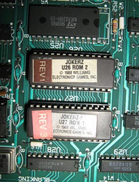

Dis ouvre ton frorton et dis moi la révision de ton jeu (noté sur les mémoires U26 et U27)
Peter Fonda
Voilavoilou David !
Qu'en dis-tu ? C'est grave docteur ?
Please, dis-moi que c'est juste un tout petit truc de rien du tout, tout rikiki...
S
sylentin
bonjour
c est quoi cette carte là?
Sur mon jokerz que je viens de vendre il y a un mois les memoires U26 et U27 ressemblais plus a des eproms
Si tu veux les grandes barrettes noirs avec pleins de pattes sur le coté droit de ta photo mais elles doivent etre sur un support!!!!
J en ai commandè deux chez david et nickel!!!!
juste un truc comme ça as tu essayé de mettre ton jeux en mode allemand? car je crois que la tu as le mode 5 billes......il me semble

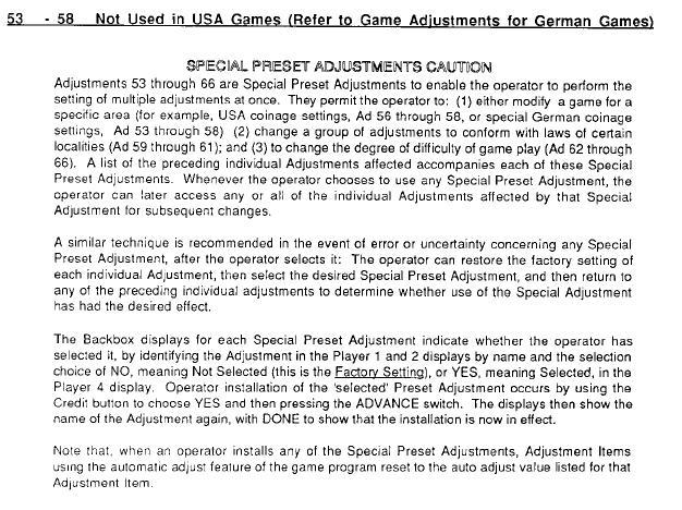

Sur le schéma on parle justement d'une installation de 6 modes allemands, de 53 à 58. Je ne sais lequel choisir car je ne peux pas tous les installer. On met à l'avant le fameux "NO USED" dans le titre que l'on retrouve dans l'option 09 qui est censée me permettre de programmer en 5 billes.
J'essaierai mais... Assez sceptique je suis mais qui ne tente rien n'a rien vivi
Tu m'as montré la carte sons ;)
La carte ou il y a les Eproms et la toute grande
Regarde c'est proche de la RAM, du processeur et non loin du support à piles
Peter Fonda
Ah la carte cpu, mais bien sûr suis-je bête, voici les p'tits machins en gros plan :
Si jamais c'est à remplacer, je ne devrais pas souder vu que ça se déclipse pour venir en reclipser une autre je crois. Ah moins qu'il n'y ait rien à faire mais j'en doute, si pas je vais m'arranger avec toi et t'en prendre des plus récentes si tu m'assures qu'à la place du 09 NOT USED je retrouverai cette fois le 09 ADD BALL de 1 à 9 ^^

Mais sérieusement, ça raconte quoi ces roms après les avoir vues ? Quel est le verdict ?
Vous parlez sérieusement quand vous me dites que c'est chiadé de déclipser une rom et de la remplacer par une mise à niveau ?
Je ne suis pas en train de rêver tout de même, il s'agit bien de déclipser les roms et de greffer les autres non ? Me dites pas que ça ne s'en limite pas qu'à ça :lol:
