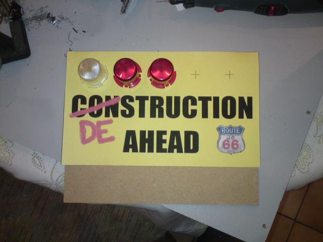

Je viens de terminer la version définitive de l'impression du panneau topper
L'idée, c'est d'y intégrer 5 cabochons de lampes flash orange ou jaune, pour simuler une signalisation.
Sur la photo, j'ai posé 1 blanc et 2 rouge car je n'avais que çà sous la main.
Je vais relier ces 5 lampes (led + socket 555) aux 5 inserts bonus x2, x3..... x6. Ainsi, je vais profiter du jeux de lumière existant sur ces inserts et j'aurais une répétition visuelle du coefficient multiplicateur sur le topper.
Pour le marquage, j'ai trouvé sympa et tout à fait dans le style du jeu cette petite modif à la bombe peinture.
Voilà, je ferais de nouvelles photos après montage complet.

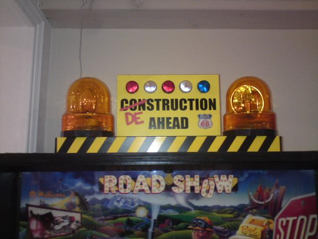

2 nouvelles photos de la réalisation.
A noter encore une fois que les cabochons ne sont pas des bonnes couleurs, j'hésite entre le jaune et l'orange, on verra.
Je ferais le cablâge + tard

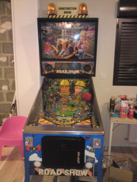

Au passage les sides (et sans doute la lock-bar) sont peints en bleu comme ça devait l'être à l'origine (voir sur le flyer du flip)

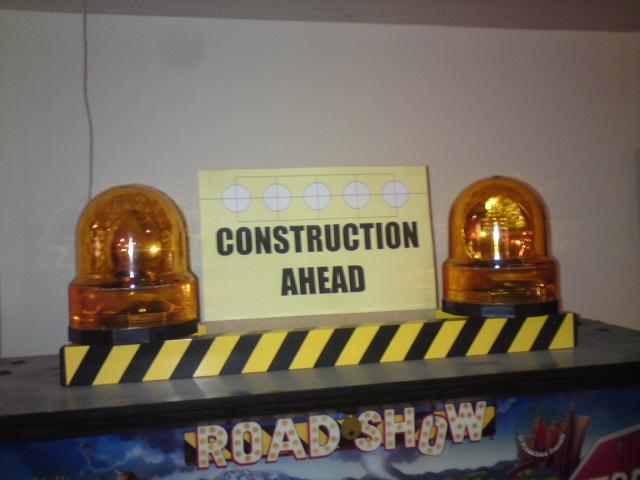

Même si ce post date un peu, je viens de le découvrir et je trouve ton topper sur le ROADSHOW assez cool. Il va bien avec le flipper.
Je serai interressé pas la carte électronique que tu as fabriqué pour ce topper.
J'ai lu l'ensemble du post mais tu ne parle pas en détail des composants que tu as utilisé.
Si tu as encore ça dans tes archives, je suis preneur.
Salut KATEVA,
Je n'ai pas utilisé de carte particulière, en tout cas pas une carte maison. J'ai réutilisé une tempo de phare de voiture en 12v des années 90, à l'époque où l'on montait ces petits boitiers pour laisser les phares allumés durant quelques secondes après avoir enlevé la clé. Maintenant, tu peux remplacer ce boitier par une petite tempo électronique en 12v. Tu trouveras ce type de kit un peu partout sur le net.
Le principe du topper est simple : lorsque le moteur du bulldozer se met en marche, tu récuperes le signal 12v pour armer ta tempo et ainsi alimenter tes gyros. Après 20s, elle retombe et tes gyros s'arrête. Facile!!
