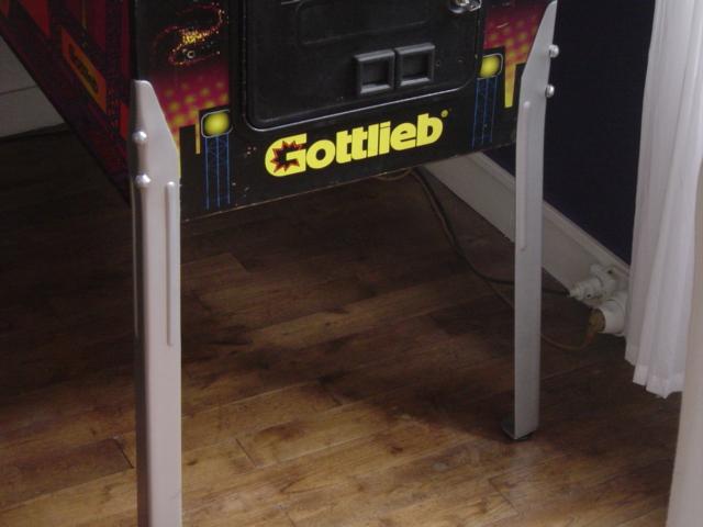

Bon voila apres mettre renseigné et trouvé des infos auprès du guide des Castors junior débil, j'ai attaqué mes pieds de flipp .
Bref grosse m....e !! attaqué par la rouille, j'ai eu bon frotter, decaper et poncer et bien que dalle et pourtant je suis allez chez LIDL prendre mes produits de nettoyage.
Ceci dit si vous avez de la peinture a enlever, j'ai un produit excellent qui est le "pro decap gel" ça fait fondre la peinture très rapidement et c'est rudement efficace, je vous le recommande, a la base mes pieds etaient repeint en noir.
Bon c'est dommage je n'ai pas pris de photo de l'evolution des pieds, mais bon voici ce que ça rend au final a la repeinte :
Et en vue plus rapproché :
Bon en attendant un bain de chrome, ça le fera comme ça vivi

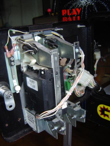

tiens il vient d ou ton big hurt ?? avec un double monnayeur on dirais un flip du portugal !!
electronique ou mecanique les monnayeurs ??

Alors il vient du portugal et pour le monnayeur en voici une photo :lol: :

bon sinon moi pour les pieds j'ai trouvé une super soluce, 0 effort, 4 euros de frais, 12 heures de patience et un super résultat
3 tampons gex branchés à la borne - d'un chargeur de voiture, les 4 pieds en contact les uns avec les autres et l'un d'eux raccordé à la borne +, le tout plongé dans un bain d'eau avec un peu de paillette de soude (produit pour laver le linge)
ça s'appelle un bain à electrolyse, un ptit coup de chiffon à la sortie du bac pour faire briller et plus une seule trace de rouille...

Ca c'est cool Kayser !!sup. moi mon souçis c'est que j'avais des plaques de chrome de sauté mais je vais peut etre avoir un plan pour un vrai bain de chrome... enfin peux etre.:lol: (ceci dit je deja super content de mon resultat)
