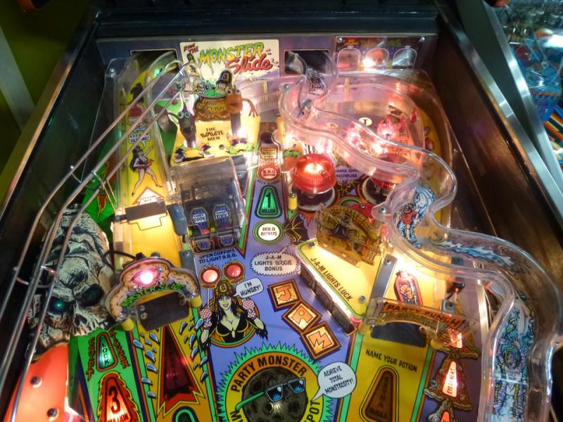

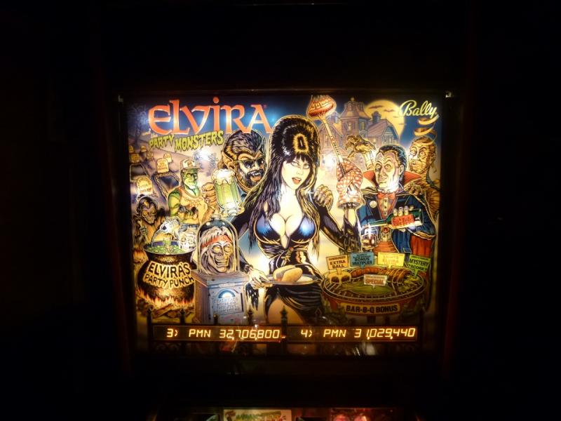

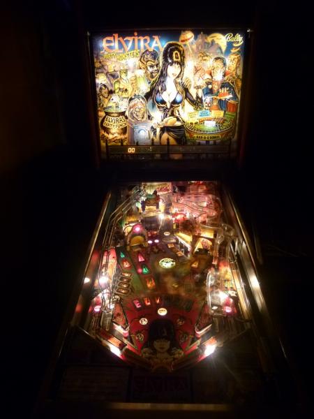

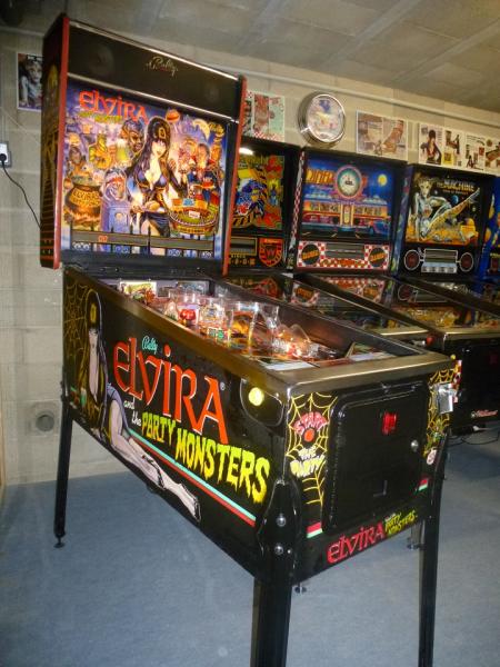

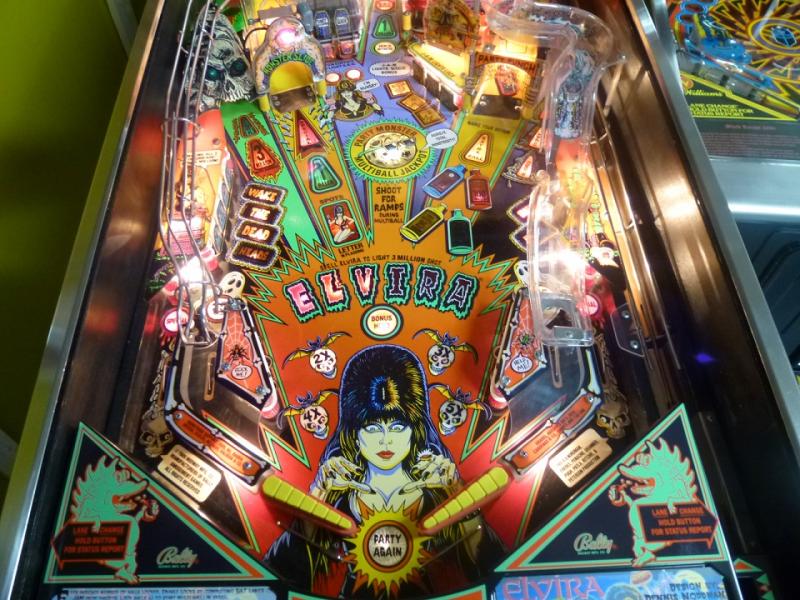

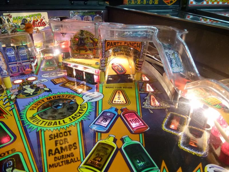

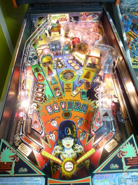

J'ai fini de restaurer mon Elvira... Enfin restaurer est un bien grand mot, la base était belle, mais disons à nettoyer, lifter...
Au niveau caisse, j’ai nettoyé et repeint porte et pieds, et changé vérins et vis de pieds pour les avoir noir. J’ai aussi remis quelques couleurs sur la caisse : le teint rosé de Cassandra sur les coté et les rouges sur la face avant. La caisse a quelques coups masqués au marqueur noir par l’ancien proprio, c’est pas top mais elle est globalement belle et a maintenant retrouvé des belles couleurs partout.
J’ai eu pas mal de boulot sous le plateau car il était très sale au niveau des cartes, inserts, plongeurs... Beaucoup de poussière noire, le flip manquait de luminosité. J’ai donc bien nettoyé en dessous, c’est pas nickel mais bien propre, et ça s’en ressent clairement au niveau des inserts.
Au dessus du plateau j’ai refait l’apron (peinture + décals) comme sur mes 6 flips au final, démontage complet et grand nettoyage, polish des rampes, parties métalliques... J'avais changé quelques décors cassés à l’acquisition du flip, je viens aussi de remplacer les slingshots ébréchés et jaunis. J’ai eu de la chance car pas mal de sites proposent tous ces décors à l’unité, et j’ai eu l’an passé certains qui ne se trouvent plus aujourd’hui. J’ai mis quelques protections de décors, j’ai prolongé la rampe d’éjection des billes au multi pour qu’elles atterrissent bien dans les bumpers (ça je l’avais fait au début), et changé le plexi devant les Deadheads qui était bien jauni.
Une fois le plateau à nu j’ai viré le Mylar à froid sans faire de dégâts, nettoyé la colle à l’acetone encore une fois sans faire de dégats, et nettoyé à l’éponge magique les parties qui n’étaient pas sous le mylar et qui étaient un peu noircies et jaunies, et une fois de plus ça a fait des miracles. Quelques petites retouches plateau principalement au niveau de la trajectoire lance billes, autour des bumpers (il y avait un mylar entre donc c’était peu abimé) et devant la rampe Party Punch, quelques retouches d’inserts aussi, le tout protégé par du verni localement ou des petits bouts de mylar en fonction des endroits, un bon coup de polish, et voila un beau plateau bien brillant et à l’état naturel, comme je les préfère. Et plus rapide et mieux réussi que le BK2000, je progresse en la matière.
Remontage, quelques réglages, quelques leds très localisés (je trouve cela trop moderne les leds sur ce flip, juste quelques endroits précis je trouve ça parfait), le remplacement des connecteurs sensibles en trifucron, un passage de l’interconnect board chez RP pour la remettre au propre car elle était très bricolée, et voila un beau flip très propre qui fonctionne nickel (ce qui était déjà le cas) et sans bidouilles.
Les photos :
Voila, faute de place mon alignement de flips “modernes” est complet, maintenant je procèderais par échange ou remplacement, et vu que j’aime tous mes jeux et qu’ils sont tous cleans (sauf les caisses qui sont plus ou moins belles et que je ne refais pas) ce sera sur un ou 2 modèles précis, et uniquement sur des opportunités de les trouver nickels.
Me reste plus qu’à trouver un flip sur le thème du hockey, un Power Play ou de préférence un Ice Fever, pour mettre dans la pièce à jeux des gamins, et ça sera parfait (ça l’est déjà comme ça à mes yeux, y’a 18 mois je n'avais rien de ce qui compose ma gameroom aujourd'hui à part le canapé ).
