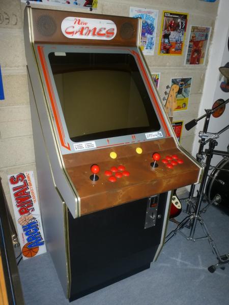

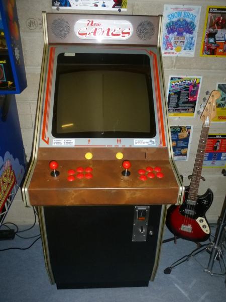

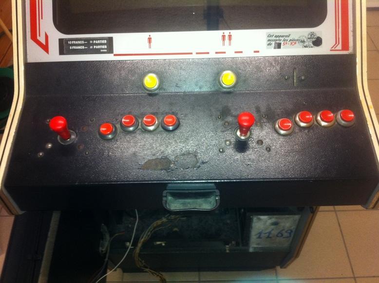

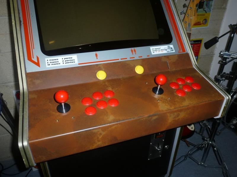

Elle vient enfin de prendre place dans ma gameroom, ma New Games N'Styl, que j'avais depuis un moment en réfection dans mon garage. Fonctionnelle, belle image non marquée, elle demandait juste des travaux esthétiques, ainsi qu'un peu de reprise de câblage pour le panel et l'éclairage du marquee.
Tout fonctionne nickel maintenant, le marquee s'allume avec les décos lumineuses de ma GR (comme ça si la borne ne sert pas c'est plus joli quand même), j'ai changé les sticks et boutons par du Sanwa, ajouté sous l'avancée du panel 2 boutons de crédits et un de service, comme ça c'est facile d'accès tout en étant invisible.
Coté esthétique, un bon nettoyage, quelques greffes du T-Molding (récupéré en sur-longueurs sous la borne), quelques retouches de cire grise sur les cotés de la caisse, et une stratification des parties noires (face avant, porte, plinthe).
J'ai voulu garder l'aspect d'origine, ne pas la customiser, j'ai juste apporté une touche esthétique personnelle en refaisant le panel, qui lui avait bien morflé.

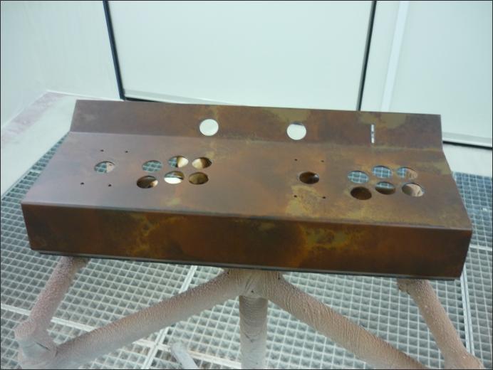

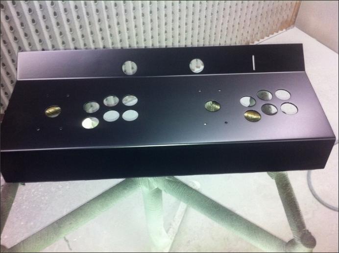

Et puis il a fallu reboucher le 4ème trou et en percer 3 en dessous pour chaque joueur.
Un effet "rouille" réalisé en cabine au pistolet :
Au final le panel :
Et du coup j'ai refait aussi le bandeau haut. Je pensais le laisser l'origine, il était nickel, mais la différence de finition avec le panel choquait vraiment trop.
La borne terminée, me manque plus que la X-box que mon pote me prépare depuis super longtemps (il est TRES en retard) :
Comment t'as eu cette couleur ?
Raconte
C’est une finition que vient de sortir “Ica”, notre fournisseur le vernis et laques, ils appellent cela “l’effet Corten”.
Tu fais une couche d’apprêt noir, tu l’égrène avec un papier de verre spécifique, tu appliques 2 produits de finition (un couleur rouille et un couleur beige par dessus) coup sur coup (avant que le produit ne sèche), puis tu mets un embout spécial sur une souflette et tu envoie de l’air comprimé de façon aléatoire (en maitrisant ton geste pour ne pas foirer l’effet si tu en envoie trop).
Une fois sec tu mets un verni extra-mat de protection (dommage car l’effet brut avant verni est splendide, mais trop fragile).
On aime ou on aime pas, perso je suis très content du résultat, et je trouve que cela se marie bien avec les couleurs de la borne.
Superbe la borne et felicitation pour le panel, le layout semble parfait et on peut jouer a la fois au jeu capcom 6 boutons et au jeu neo geo 4 boutons.
Je pense que tu as bien fait de prendre des stick japonais a la place des stick en poire.
J'etais moi-meme plutot fan des bornes jap (j'avais en projet de me prendre un jour une borne de type sega astro city ou taito egret) mais finalement avec le temps qui passe je prefere presque les bornes euro/US.
Est-ce que l'ecran peut pivoter pour les jeux verticaux ?
Je serais interesse par le rendu avec la xbox, tu compte la connecter comment a l'ecran ? (un convertisseur tele/arcade ?)
Il parait que les cartes du type all in one ne sont pas terribles (a part l'arcade box de neo legend mais assez chere), je serais interesse par une xbox si c'est pas mal. Pour ma part, la configuration d'un pc avec mame et une interface, c'est pas pour moi.

@Rom_000 : Sur ce modèle c'est un écran 25 pouces rotatif en 15 secondes, il suffit juste de soulever toute la partie avant haute et de tourner l'écran, sachant qu'il y a normalement 2 verrous à l'intérieur accessibles par la porte mais qu'en utilisation à la maison on peut laisser ouverts.
La X-box va se connecter via une carte d'interface à connecter sur la carte jamma que vendent les spécialistes de l'arcade pour une 50aine d'euros. Ca simplifie tout, on branche la console, les prises pads, l'autre coté sur le jamma et il y a un potard de son et des switchs de réglages, notamment pour la gestion du free play / crédits.
J'aime bien les bornes jap, mais dans un salon, c'est très beau. Dans une gameroom "à l'ancienne" avec des flips, un bonz... rien n'a autant de charme qu'une borne euro. Et la N'styl à mes yeux c'est la rolls des bornes euro.
Et ça n'est pas le même prix.

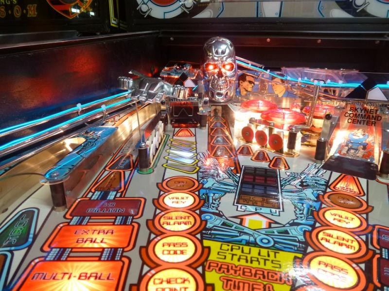

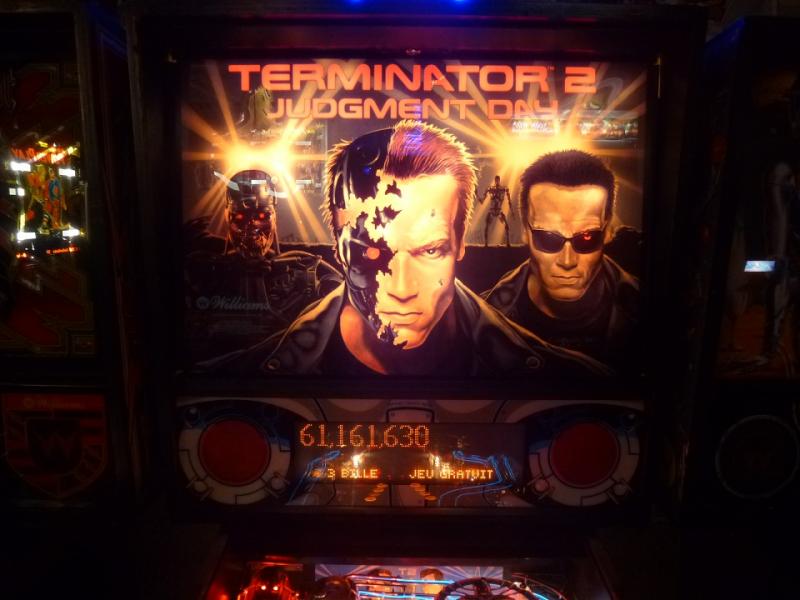

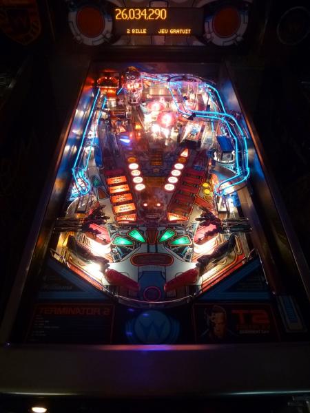

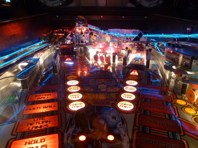

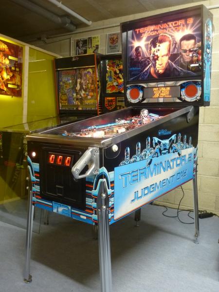

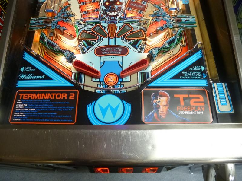

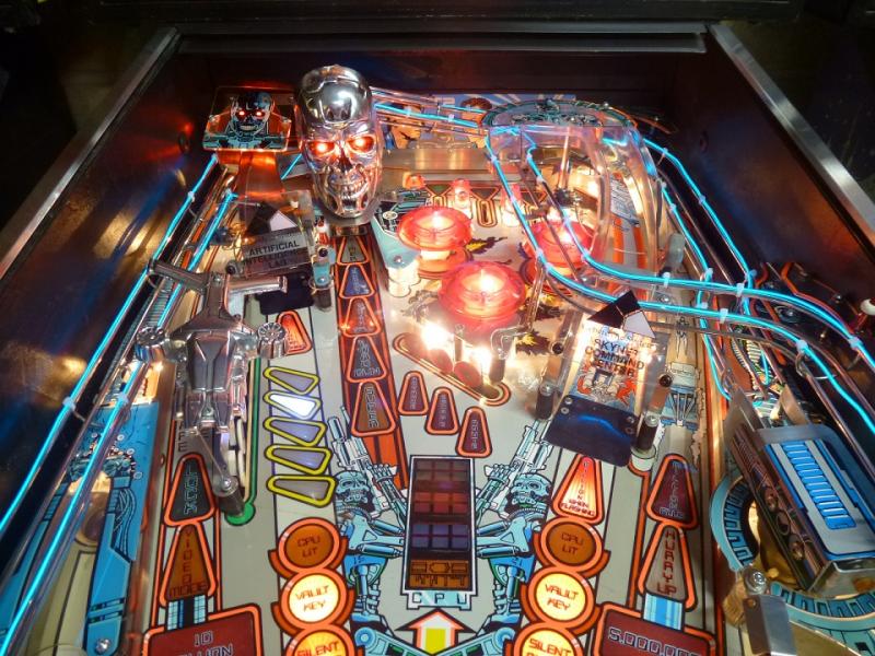

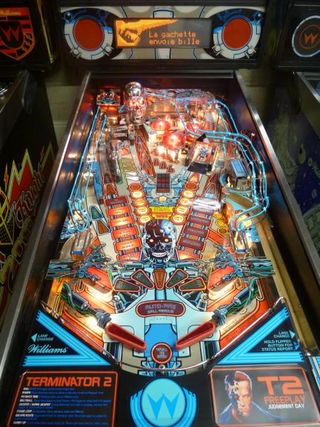

Bon mon Diner est parti (pas bien loin, chez le voisin d'en face qui est aussi un ami, ce qui veut dire que je me tape l'entretient mais aussi que je peux encore y jouer de temps en temps) et a fait place à un flip qui a tout fracassé lors de son arrivée en salle, un Terminator 2.
Je l'ai (légèrement, la base était excellente) restauré de suite avant de le descendre dans ma GR et de pouvoir y jouer, d'une part parce que maintenant que je n'ai que des jeux très propres je préfère n’intégrer dans ma GR que des jeux restaurés, ensuite parce que j'étais en rade de main d’œuvre et qu'il est resté dans mon garage plus de 2 semaines avant de pouvoir le descendre (ce qui ne m'a pas arrangé, la chambre est juste au dessus et la clé qui tombe sur le carrelage une nuit de semaine à 2h30 a contribuer à flinguer un peu plus un WAF déjà très bas quand on parle GR).

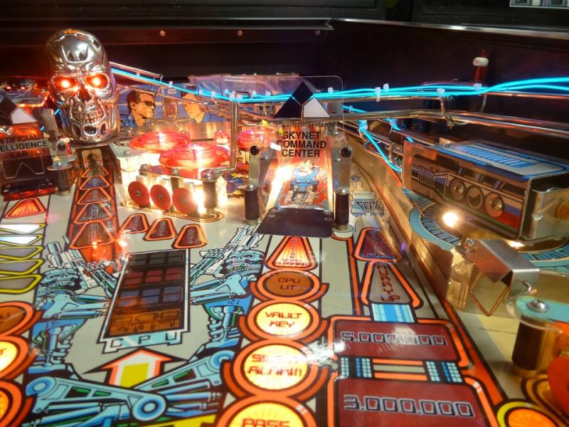

Bref au programme démontage en règle des éléments de plateau, bon nettoyage, petite retouche plateau, connecteurs molex trifurcon en préventif pour l'éclairage, mécanismes de batteurs neufs, batteurs translucide rouge du plus bel effet, quelques décors neufs, peinture de porte et d'apron, décal d'apron, bon nettoyage / polish des pieds avec nouveaux vérins, mise en place de Leds Noflix plus sous les inserts, mise en place d'une paire de mods, et ça joue dans ma gameroom... pour mon plus grand plaisir, et celui des enfants qui ne connaissent les flips que quasi par les miens (un peu Stern aussi dans les bars) et qui ont écarquillés les yeux devant le lance billes et le canon comme nous à l'époque de l'arrivée en salle de ce Terminator 2 (et nous on ne connaissait pas l'écran dot).
Les photos de la bête, dotée d'une superbe caisse d'origine, d'un beau plateau Diamond Plate que j'ai polishé et d'un beau translite :
Photos de la GR à venir...

Ok j'ai compris, non je n'ai pas poussé autant les mods, l'éclairage de la navette coute très cher, et je ne suis pas forcement fan (sur photos) du T800 à droite.
J'hésite juste pour les entrées de rampes lumineuses, mais c'est cher aussi je trouve, et j'ai l'impression sur les vidéos et photos que j'ai vu que l'éclairage est faiblard et que par conséquent l'effet est "mangé" par les autres éclairages et mods.
Si Znox peut me dire ce qu'il en pense, ça m'intéresse.
