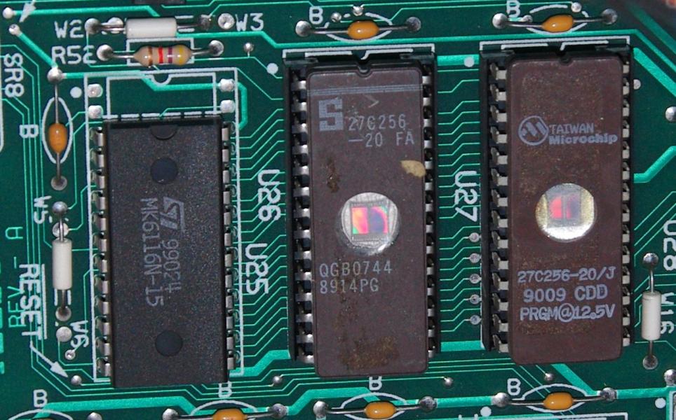

Montre voir les étiquettes de prom U26 et U27 sur la cpu (photo)
Et voici la photo :
J'en profite pour te demander si le fait qu'il n'y ait pas de cache sur les EPROMS peut poser problème, et à quoi servent ces mémoires ? Je suppose que c'est pour sauvegarder les paramètres de jeux et les messages à l'écran, mais pourquoi 2 mémoires ?
Merci.
OUi les mémoires avec le temps peuvent d'effacer si elles prennent des UV
Mais pas très vite il faut des mois cependant
Non les deux mémoires là c'est le fonctionnement du jeu les règles, affichages ce sont les ROM
Pour les paramétrages, ce sera à coté, U25 et cela s'appelle la RAM
Pourquoi les deux car elles sont deux pour faire fonctionner ;) l'une va pas sans l'autre
Bon soit on ne saura pas ta révision vu que les étiquettes sont absentes
