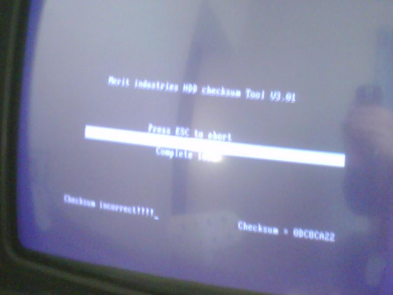

de recommencer à se lancer... au moins 4 fois. Du coup je l'arrète encore une fois et le relance. Et là un écran avec ecrit "Merit industries HDD checksum Tool V3.01" se lance. celà fait au moins 2 h qu'il se charge...
Vous y comprenez un truc, ou bien quelqu'un a t-il déjà rencontrait ce problème...
bon cela n'y a rien fait...
il me repond checksum incorrect...

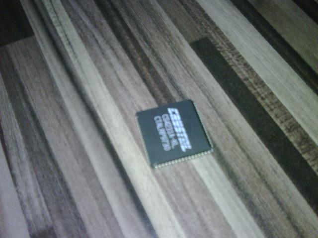

j'ai remarqué que lorsque j'enlève cette puce qui est cassé sur le dessus, il essai de démarrer, mais il se relance sans cesse...
et lorsque je la remet le checksum se relance et aprés 1h30 de chargement il affiche encore checksum incorrect...
cela vous parle t- il.. ?
désolé mais je suis une bille la dedans, et c'est un cadeau de noel, il me reste 1 semaine pour trouver la solution....
merci a tous qui pourraient m'aider à comprendre...
le checksum

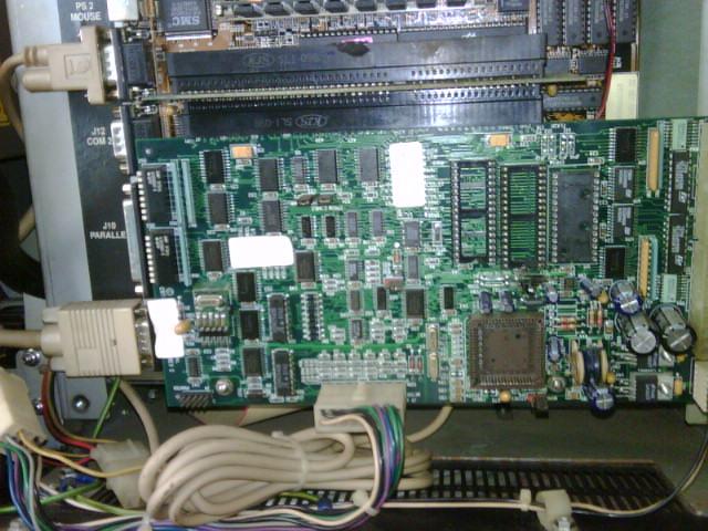

la carte
la fameuse puce
Ce composant s'occupe de la partie sons
Pourquoi cassée ?
Tu l'as arraché et coupé des broches?

salut

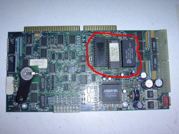

j'ai l'impression qu'il te manque pas mal de circuits intégrés à ta carte notamment l'eprom et le pavé DALLAS .Je pense que ton problème vient du disque dur.(J'ai eu le même probème et je m'en suis remis à changer tout le system marrto ).Et quand bien même ton disque dur fonctionne, il te faudra quand même ces CI.
Voila la photo de ma carte (J'ai entouré en rouge les CI manquants )
bon courage
Ah oui effectivement, apparemment des pièces sont manquantes...
Penses tu que je peux trouver cela facilement, ou bien ai je plus de chance
de trouver une carte complète ???
Je pense qu'il serais plus " facile" de retrouver un système complet car je pense que ces CI font partie de la protection liée au disque dur (notamment l'eprom ou l'on peut lire la version de la clé "SA3014" ).J'avais essayé d'intervertir ces CI sur une autre carte et j'avais sans cesse un message d'erreur de clé invalide (invalid key ).
