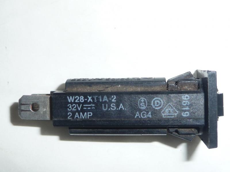

bonsoir j'ai un probleme avec mon megatouch 7000,je l'ai changé de place et j'ai touché le porte -fusible de 2 amperes (il est hs) a l'arriere a coté du marche-arret.peut-on le remplacer par un normal ? cdlt
C'est pas un fusible cela
C'est un Fusible à réarmement
Soit il se revalide si je m'abuse ne poussant le poussoir

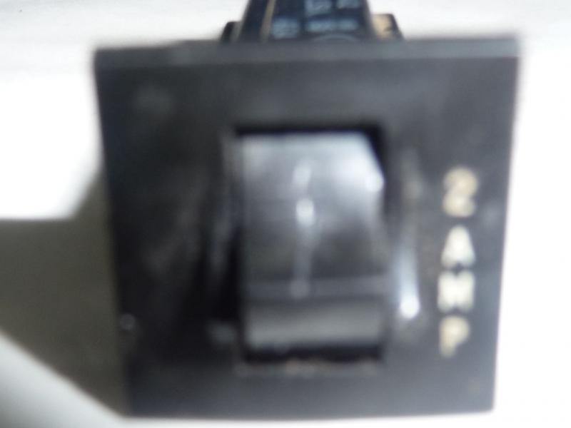

Fait voir une photo sur le devant ....., soit le coté droit de la photo
bonjour voila la photo vu de face,il y a un bouton ,un ressor et une piece blanche .tout a sauter ,je l'ai remis mais il ne marche plus.cdlt
C'était bien un fusible réarmable
Soit tu peux mettre un support à fusible pour chassis, avec un fusible de 2 Amp temporisé
Cela ira bien ;)
