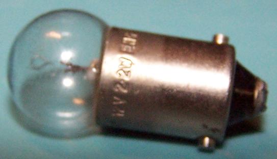

Je suis a la recherche d'ampoule de type :: 12 V 22 WATT 98 c a baillonettes !

Recherche ampoules 12 V 22 WATT 98 c a baillonettes ! et Notice !!

Bonsoir oui j'ai aussi teste les lampes de flipper mais elles eclairent beaucoup et chauffe les plastiques,
12v 22 watt c'est cela !

dracula
Et une photo une...
Avec un zoom, je ne peu que admetre mon erreur. Il s'agit bien de 2.2W, mais pour voir le point, il faut une loupe...
