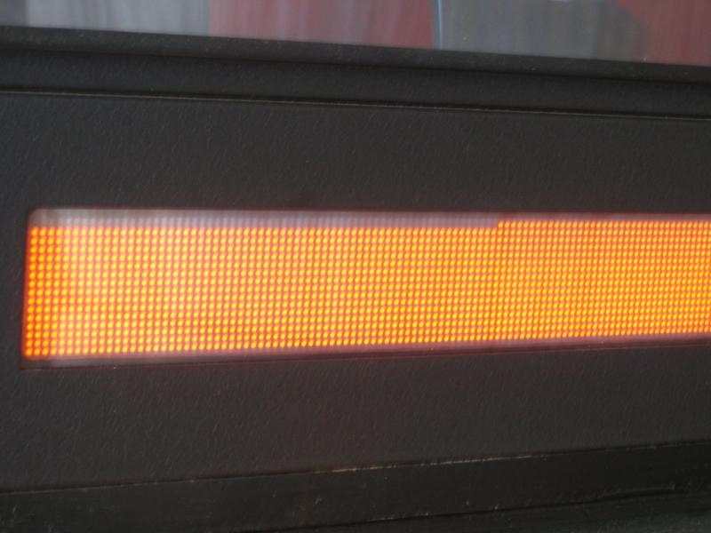

Je récupère un Star trek DE 91'. Une ligne horizontale de mon DOT est manquante, y a-il un test à faire pour savoir si cela vient de la dalle en elle-meme ou bien une connexion de la dalle sur plaque électronique?

Avant tout montre nous celle qui est absente en prennant photo en macro
Puis photographie les tranche de la dalle que l'on voit si une pinoche serait pas coupée
Après on avisera

me re-voilà avec des infos touts fraiches, suite au post de David:
J'y ai joint 2 photos de mon petit problème.
1/ il n'y a qu'une demi ligne en défaut et non pas la ligne complète (supérieure et coin gauche)

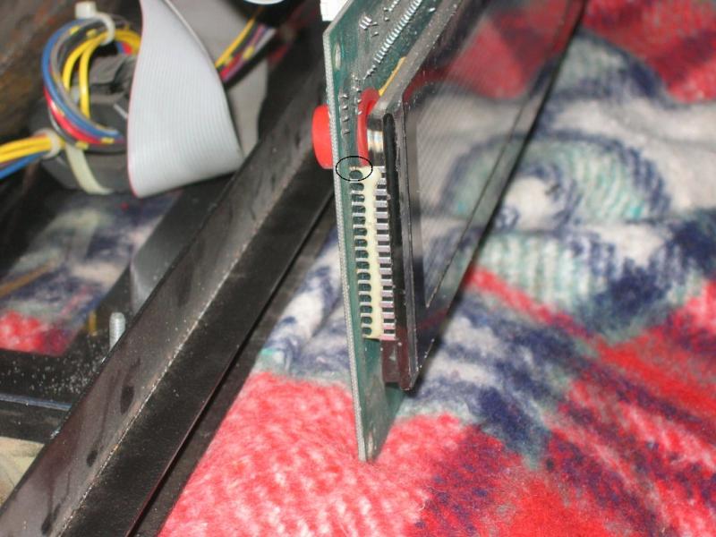

2/ j'ai un doute sur une pin de la dalle, justement celle qui correspond à cette ligne supérieure.
J'ai lu un post concernant de la colle conductrice, je pourrais essayer, car la soudure dans cet endroit ca me parait un peu chaud à réaliser. On en trouve-t-on?
Un avis sur ce problème ou sur la réparation?

A premiere vue on dirait des pattes rigides, je pense que c'est ressoudable facilement vivi
Si la soudure ne prends pas, je gratouillerais avec une lame de cutter sans forcer sur la patte, et je retenterais.
Mais c'est clair que si tu ne te sens pas pour le faire, le mieux est d'envoyer ton afficheur à David.

La dalle fonctionnerait alors en 2 zones, droite et gauche? et une seule ligne de la zone gauche ne fonctionnerait plus dans ce cas.
De la colle conductrice peut-elle se trouver dans les boutiques d'informatique?
David, une soudure est-elle jouable? Peux tu faire?

un petit coup de fer avec etain et ça repart !!
oui cette dalle fonctionne en deux parties ;-)

Après une premièe tentative avec la soudure, pas d'amélioration.
Après une nouvelle soudure, un peu pluis propre, la ligne est de nouveau en fonctionnement.

Voilà tu vois cela n'était pas bien grave
En tous cas j'ai vu que ce n'était qu'un bout de fil rigide coupé
