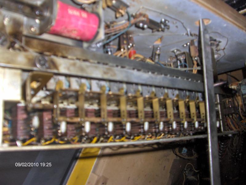

mais ou se trouve cette bébète
  • Auteur de la discussion Auteur de la discussion la8gord
L
la8gord
A tous qui pourais me dit ou ce trouve la bobine ou l'interupteur qui, mais en marche le reset.si je dois commencer une partie je suis obliger de faire fontionner moi meme a la main, la bobine en 110 volts.A savoir que le fusible sous plateau est bon et que le courant n'arrive pas.Je tourne en rond.Merci
Dessoude voir la bobine et vérifie la avec un multimètre
Dis nous sa résistance, je te dirais si bonne ou pas en comparant par après sur une que j'ai sous la main
ok je suis vraiment pas bon en elec.j'ai regarder et mis la position du fer a cheval puis sur 200,le resultat est de 7,voila si non la bobine est impeccable est brillante .
Cela me dit rien la valeur
Il te faut la dessouder
Mettre l'Ohmmètre sur la position 2 K Ohm
Puis tu nous dit ce que tu as d'affiché
( quant au fer a cheval, j'imagine que tu sous entend ohm ( l'unité de mesure d'une résistance )
