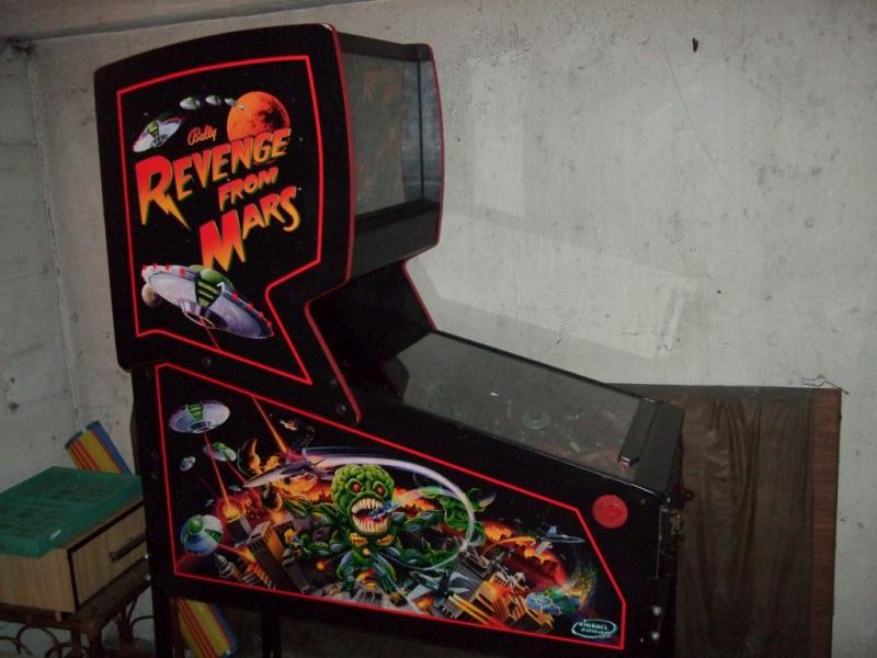

Il y a 3 mois, j'ai eu l'occasion d'essayer un RFM chez un pote avec les enfants et franchement on s'était bien amusés, les kidz ne déscotchaient pas. Je me suis dit que si j'en voyais passer un en bon état et pas trop cher, je le prendrais. Depuis ce week-end c'est chose faite et j'en suis enchanté, gros potentiel fun!

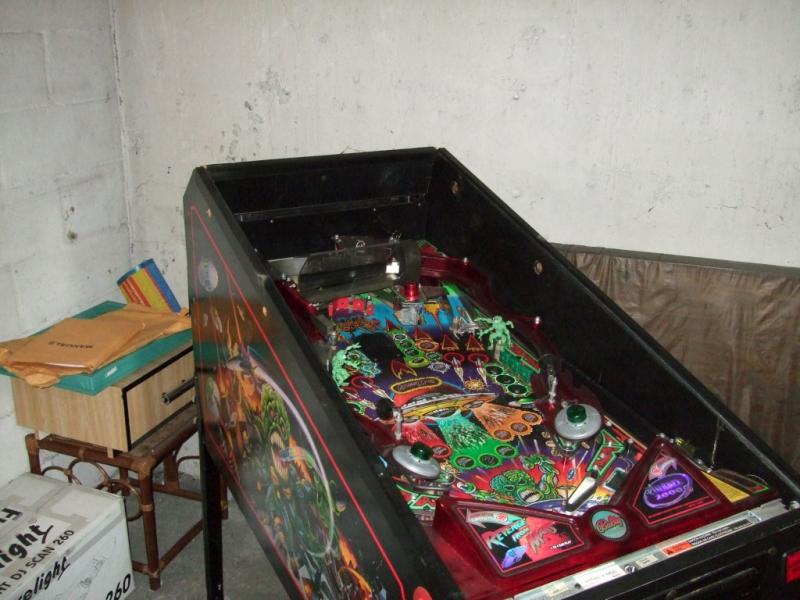

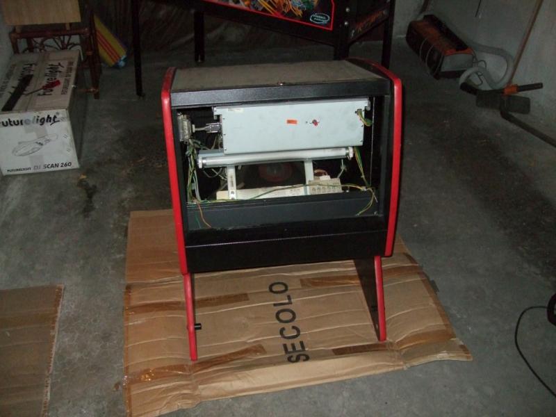

Arrivée de la bestiole dans le garage, le livreur était bien équipé avec un chariot qui le soulève par en-dessous.
Ouch, aucun espoir que ça rentre dans l'ascenceur, quel que soit le sens. Pas le choix, il faut démonter. C'est là qu'on commence à voir comme cette machine est bien conçue: 2 ptits connecteurs volants en bas, 1 DB9 et un DB25 en haut, 4 boulons et ça se sépare sans pbs. Bien plus facile qu'un fronton classique avec ses dizaines de connecteurs.

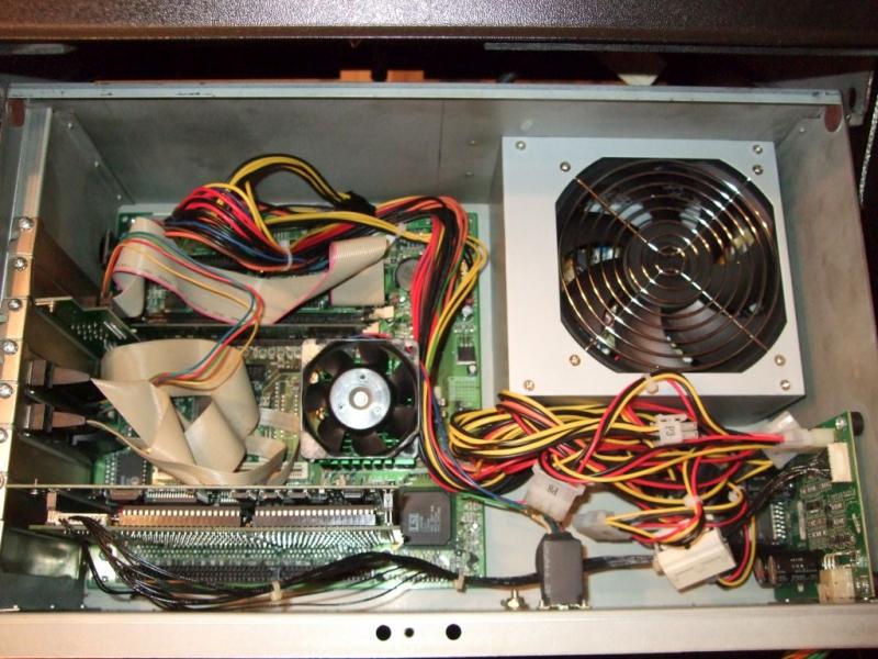

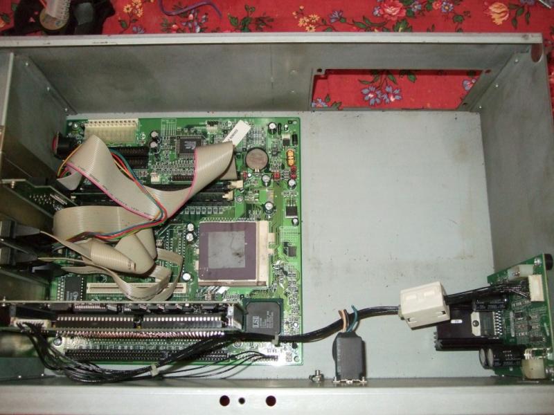

Démontage du "PC" et ouverture, on continue à se dire que cette machine a été pensée pour la maintenance, aucune vis pour le sortir et juste une pour l'ouvrir, en 5 minutes à peine c'est fait. Bon ben ça va, je m'attendais à bien plus de poussière là-dedans.
Ventilo de proc bas de gamme qui tourne bien mais ronfle, l'axe est quasi mort. Vieille alim AT de 1999, dont le ventilo fait du raffut aussi, allez, pas de chichis, on dégage tout ça. Couper les 4 fils de l'interrupteur rouge, le reste se débranche et dévisse sans pb.
Voyons voir pour une alim ce qui traîne dans l'armoire... cool, une ATX Fortron "green power" neuve silencieuse de 350W, c'est 2 fois plus qu'il n'en faut mais avec un rendement de 85% ça ne consommera pas de jus pour rien. Il y a un connecteur ATX 20 broches sur la carte mère donc ça baigne.
Problème, une alim ATX ne démarre pas seule quand on l'alimente. No soucy, on coupe le fil vert de la pin 14 et on le met à la masse pour la démarrer, on en profite pour faire ça via l'ancien interrupteur pour l'alim AT et on conserve la fonction marche/arrêt du PC via l'interrupteur d'origine en prenant la masse sur un connecteur d'alim de disque dur.
Pour le ventilo, un d'occase qui trainait aussi dans un tiroir, mais à roulements et issu d'une machine professionnelle. Silencieux et très costaud. On en profite pour virer le vieux pad thermique sur le proc et mettre de l'arctic silver 3 à la place. On finit avec un refroidissement surdimensionné aussi par rapport au peu de chaleur que dégage ce processeur, mais qui peut le plus peut le moins....
NOTE: il faut une alimentation "full range" qui gère le 110V, ou bien si il y a un switch 110/220, la mettre en 110...

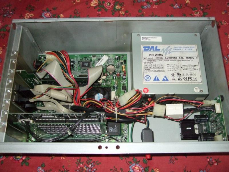

Un coup de souflette quand-même pour dépoussiérer, remontage dans le flip, voici le résultat final avant de refermer:
Mise sous tension, un peu de stress quand-même vu la rareté des composants concernés, nickel, ça boote, aucun problème, et le PC est littéralement inaudible en mode attract une fois enfermé dans le fronton! Voyons voir la version du code... ah ben comme tout le reste d'origine sur cette machine, on est en 1.1.. il est temps d'upgrader en 1.5 (il existe une 1.6 mais qui ne fait qu'upgrader la version de l'OS Xina et qui n'existe pas officiellement chez ex-WMS).

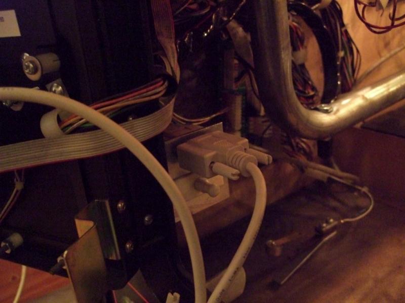

Bon, je savais bien qu'il ne fallait pas jeter ce câble null-modem y a bien longtemps de ça, et qu'il servirait bien un jour ou l'autre... hopla on se plugge dans le port DB9 à gauche de la porte du monnayeur:

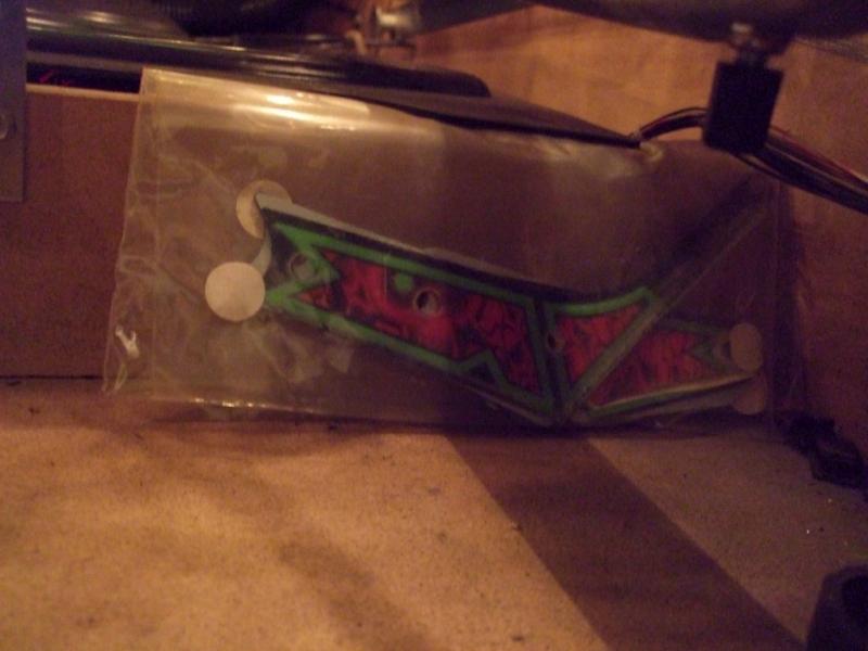

Tiens, le sachet de décors de rechange d'origine, même pas ouvert!

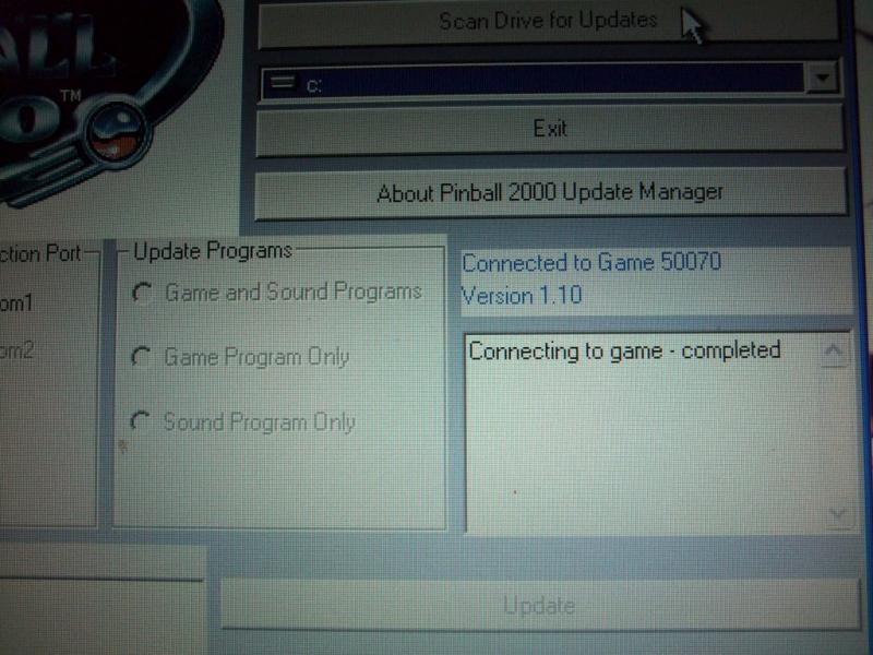

On lance l'update manager, il est par défaut sur le com1 en 115200 bps, parfait, et on se connecte au jeu:

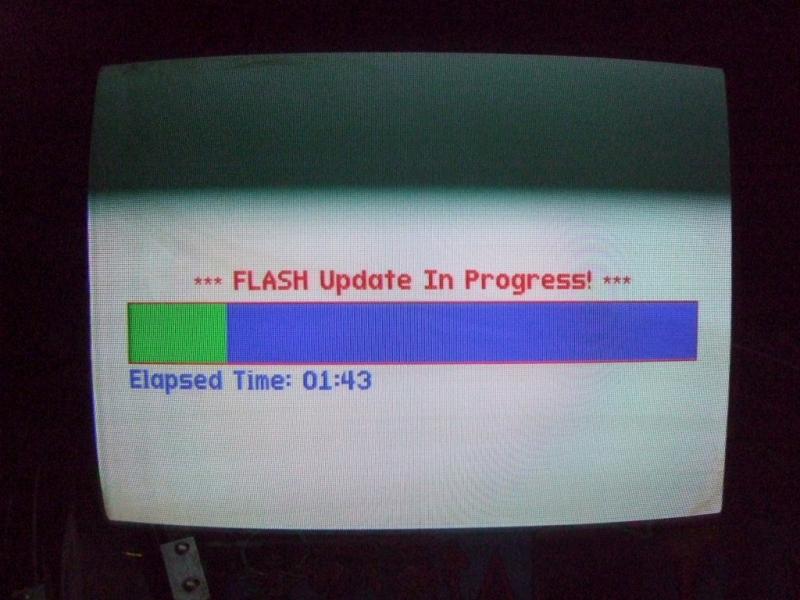

Ensuite cliquer sur "scan drives for update", sélectionner le drive où le fichier d'update a été téléchargé et il va le trouver. Sélectionner la ligne avec la version 1.50 à gauche, puis cliquer sur "Update". Il n'y a RIEN à faire côté flip, pas la peine d'aller dans le menu d'update avec cette méthode par le port série.
C'est parti, y en a pour 11 minutes environ. Suggestion si c'est un portable: l'avoir branché sur alim secteur, au cas où...
Voilà, une fois terminé il reboote tout seul, débrancher le câble série et c'est fait! Vérif en ouvrant la porte, il est bien en 1.5! Let the fun begin!!! Cette bécane est vraiment terrible, le son entre autres est excellent avec de bonnes basses profondes, les couleurs, animations, tout quoi. Je pense qu'il va rester un moment ici
