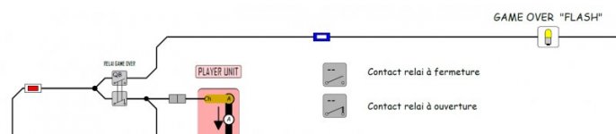

Pour ta lumière du game over qui clignote... celle ci est donc toujours alimenté...c est une ampoule a bilame ( différente de toute les autres ! )
Au niveau de ton Relay QB ...tu devrais trouver un fil bleu et blanc qui va jusqu'au culot de cette ampoule....
Contrôle le ! Soit il touche un autre fil quelque part( niveau cosses et soudure par exemple...soit son contact est toujours fermé !
Rep C5 du schéma électrique
A+ Bonne Bille...

Bonsoir Si le game over est allumé c'est que sur le relai game over il y a un contact qui devrait être ouvert et qui est fermé ... Donc MACHINE ÉTEINTE tu débloque les papillons de la rampe et tu la retourne .Manuellement tu la réarme et tu passe en revue ton relai game over...Si l'ampoule clignote rien d'affolant c'est une ampoule clignotante ..ET surtout comme dit par Tony jamais je dis bien jamais de bombe a contact .En plus du risque de foutre le rif a ton appareil ce produit laisse des dépôts qui sont autant de mauvais contacts..
