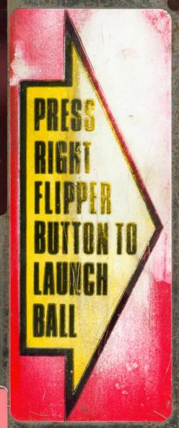

Couin,tes reproductions d'étiquettes sur spring break sont formidable.sup.
Tip top alors, cela fonctionne s01
Les étiquettes, tu parles des stickers de cibles ?
je t'ai tout piqué.débil
les cibles,les bumpers,et le lancement de billes
les miens etaient transparents.marrto.
tu m'as épargné un grand travail
ce site est de plus en plus génial,et grace a vous
encore une fois :: CHAPEAU
si vous passaient du coté de boulogne sur mer,pensez a moi,j'offre le repas et l'apéro.Klient.
toufou.s01.joiiinnn.Vromm
Ah oui c'est vrai que je les avais posté mdr
Le Launch ball là, purée, celui là j'ai galéré pour le refaire, le mien était over dégommé lol
Comme tous Couin
J'ai eu 3 ou 4 Spring, tous idem dans l'état que tu avais eu
Dans le genre avec une transparence en plus ;) arfff
