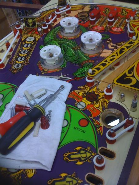

donc demontage de la bete

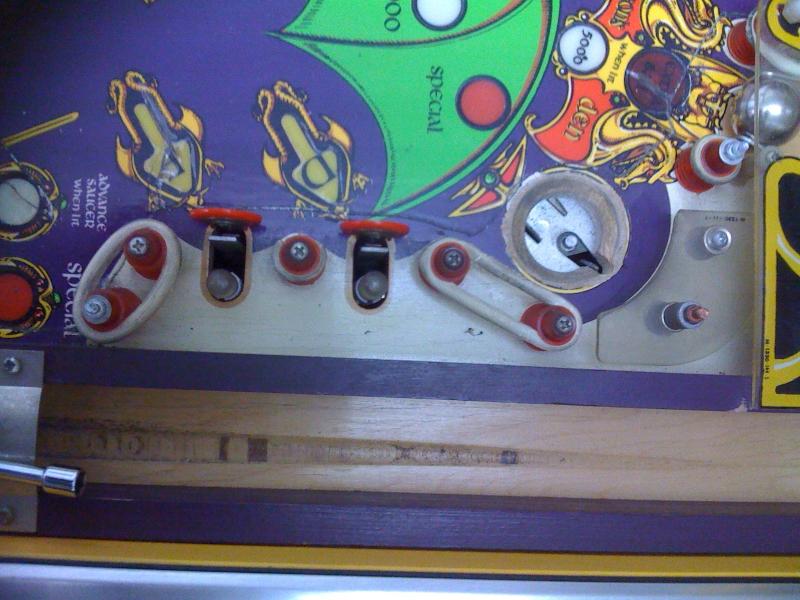

notez la presence d'elastique nouvelle generation (mdr)
http://www.flipperfrance.com/forum/userimages/IMG-0840.JPG[/img
[img]http://www.flipperfrance.com/forum/userimages/IMG-0865.JPG

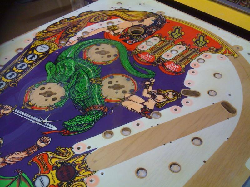

et surement l'exploitant qui a mis des coups de cuter pour decouper son mylar directement sur le plateau
(merci le goret)

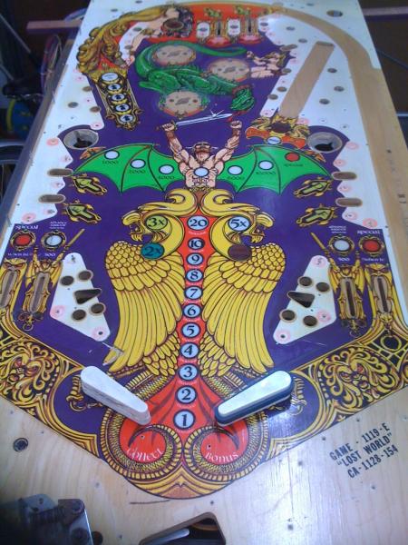

et donc ce matin a 0h45 plus de mylar sur le plateau
des restes de colle soit mais ce soir c'est ok

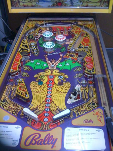

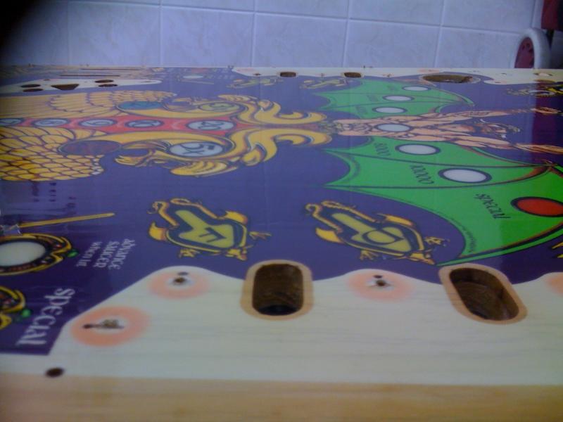

Voila donc le plateau apres sa 5eme couche de vitrifiant
il est bien brillant sais pas encore si je lui en met 1 de plus
demain matin on verra ca
pas de bulles malgres le temps chaud qui le fais tirer vite vite

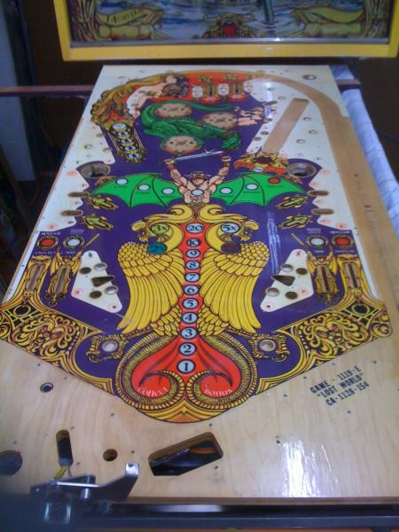

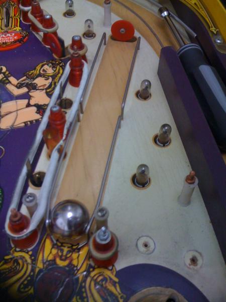

quelques photos
AVANT
APRES

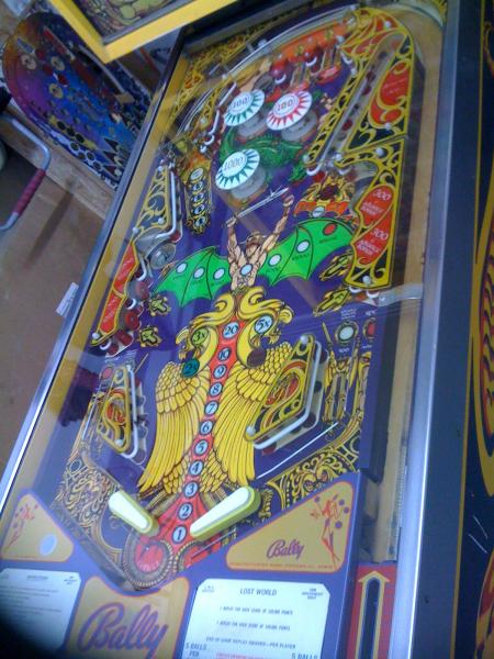

Et le voici apres son remontage
il vaut 100 sous de mieux je crois

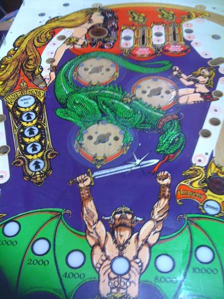

Le résultat est super ça me fait envie, pour mes machines , une question , pour les inserts blancs qui ne me semblent pas démontables, tu les évites ou tu vernis dessus, et au fait cinq ou six couches???
en tout cas bravo , c'est du beau travail...Lionel
bjr,
J'ai verni l'ensemble du plateau comme tu le vois sur les photos du haut
d'abord plus facile puis, apres en les evitants si toutefois c'est possible, on genere des marches sur le plateau et je crois pas que ce soit trés conseillé
je sais pas si les ronds blancs sont enlevables (??)
autour il y a un liseret noir qui partirait en lambeaux me semble t il en essayant de les demonter
j'ai juste enlevé l'etoile en haut du flip puisqu'elle je sais que l'on peut la changer
d'ailleurs j'en ai une d'avance hein David..
donc 5 couches au total apres sais pas si c'est encore trés utile
