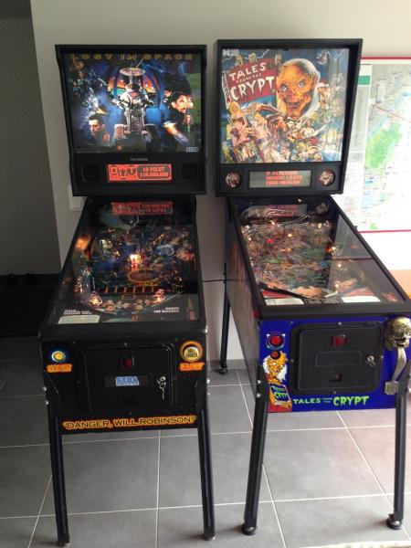

Ca y est j'ai craqué ... me voilà l'heureux propriétaire d'un Lost in Space très sympa pour ceux qui aime les décors avec plein de vaisseaux..., ca me rappelle les flipp du même genre plus connu, (star wars ...)
Il est complet, il y a même un petit personnage amovible dans son cockpit ... le flipper était électroniquement en très bon état, je me suis permis, une bonne partie de la nuit de repasser les bons produits (red devil sur la caisse : jaunasse de cigarette... magic cleaner sur le plateau, tous les décors, en démontant les rampes et tunnels, et tout le reste en fait, nettoyant contacteur, WD 40 sur les plongeurs ..., eau micronisée pour la vitre...).
Le son est très sympa, bonne musique, présent, mais pas entêtant ! l'éjection des billes par l'aimant avec le bruit de turbine au décollage, c'est très original.
les séquences multibilles (4) sont nombreuses, ca éclaire, ça s'agite (le petit robot de droite bouge lorsqu'on l'a un peu titillé, les 5 bumpers s’affolent).
les rampes sont nombreuses, en métal (il fallait juste les nettoyer, quelques points de peinture écaillée à certain point de passage de la bille, mais ca ne justifie pas une peinture de ce bleu métallique particulier ) en plastique (pas neuve, mais pas cassé, juste la trainé classique de passage de bille)
Il y a juste une cible translucide qui a été remplacée par une cible fixe pas d'origine, un travail de peinture noir relativement léger sur la caisse à l'extérieur et sur le passage du plateau à l'ouverture à l'intérieur, mais moins catastrophique que ne me laissait voir les photos ...) la peinture sur le côté de la caisse semble comme légèrement frottée, mais ne justifie pas une peinture et décalco (il est pas neuf tout de même), mais avec un coup de magic cleaner c'est tout lisse !

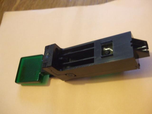

Oui surtout qu'il y a une cible translucide ronde jaune (a priori pas référencée sur RP) qui ne fonctionnait pas egalement ! Il s'agit d'un faut contact, je vais refaire un petit nettoyage spécifique.
Pour la translucide avant rouge en 15x25 c'est plus une question d'esthétisme, car la cible de substitution fonctionne.
Il y avait aussi un portique placé trop haut!!! donc le passage de la bille ne permettait pas de valider ce passage !!!! Il y a certaines restauration qui me laisse perplexe ...
pour la cible translucide ça doit etre ce genre la , si oui c est difficilement réparable car moulé ( démontable mais pas sans casse ) , le mieux est de la remplacer vivi
Oui c'est exactement ça, avec la fixation en avant, comme je veux le remonter à l'origine, celle qui fonctionne mais qui n'est pas adéquat, je vais attendre la dispo sur RP (c'est une rouge translucide avant rectangulaire 1.5x2.5)
Celle qui a beugé je vais voir si ça se reproduit pour la changer (c'est une ronde jaune translucide montage avant, mais là, a priori pas distribuée sur RP), en attendant je vais remettre un coup de nettoyant circuit, voire refaire le connecteur femelle des fils d'alimentation).
