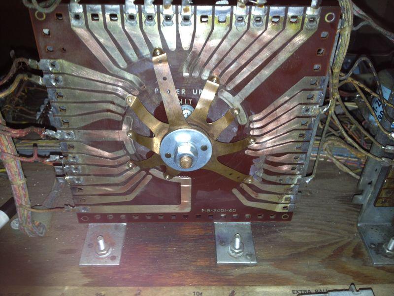

Bonjour ..Pour commencer je t'engage a lire les 2 articles épeinglés dans ""flipper électromécanique""Ensuite tu pose la question de savoir avec quoi gratter les contacts ..Je t'ai mis en photos les outils nescessaires pour ce genre d'opération..Donc pince.. lime.. cambreur (pour régler l'écartement des paillettes)et pinceau ..Pour tous les contacts présents sur ton appareil tu n'a pas besoin d'autre chose (si la couleur de la lime ne te convient pas tu ee en droit d'en choisir une autre )Pour les circuits imprimés petite toile émerie fine...Si tu as un souci pour régler tes compteurs rouleau je dois avoir des photos..Mets nous quelques photos pour que l'on se rende compte de l'état de la bète...

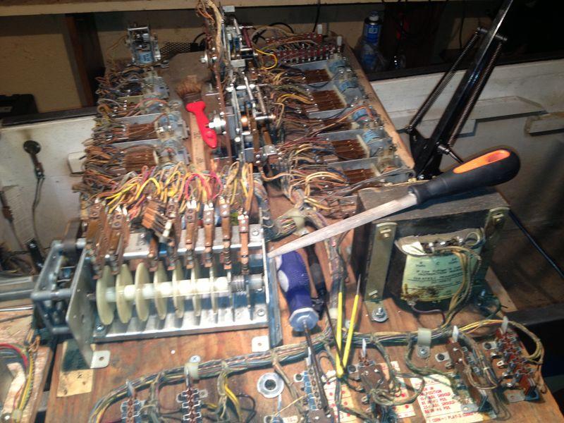

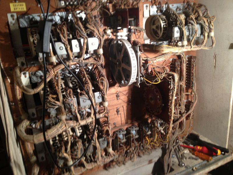

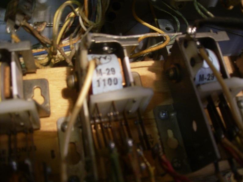

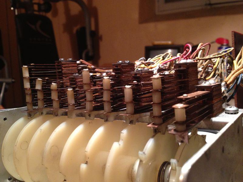

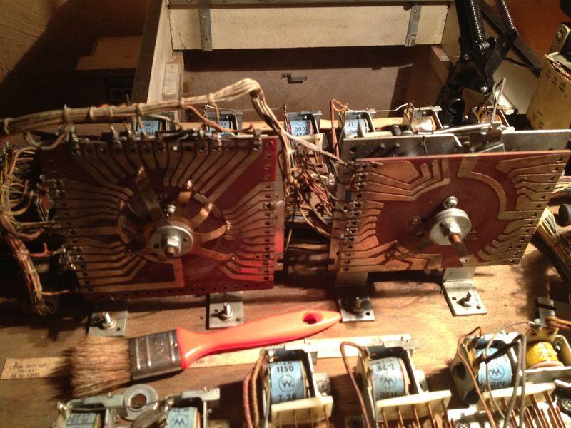

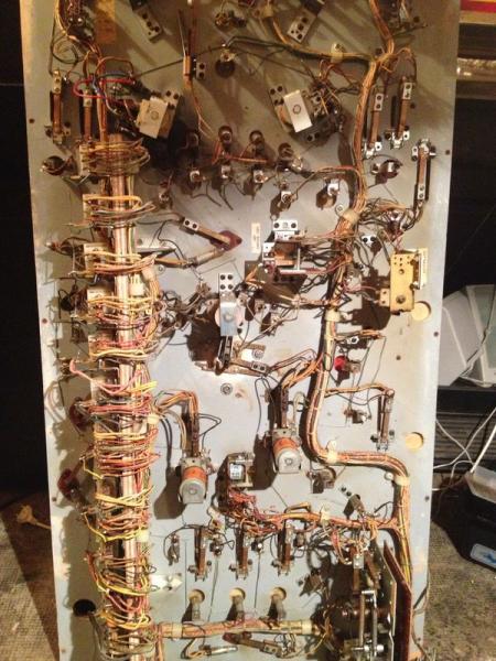

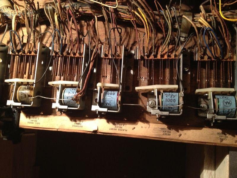

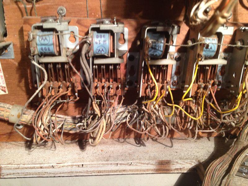

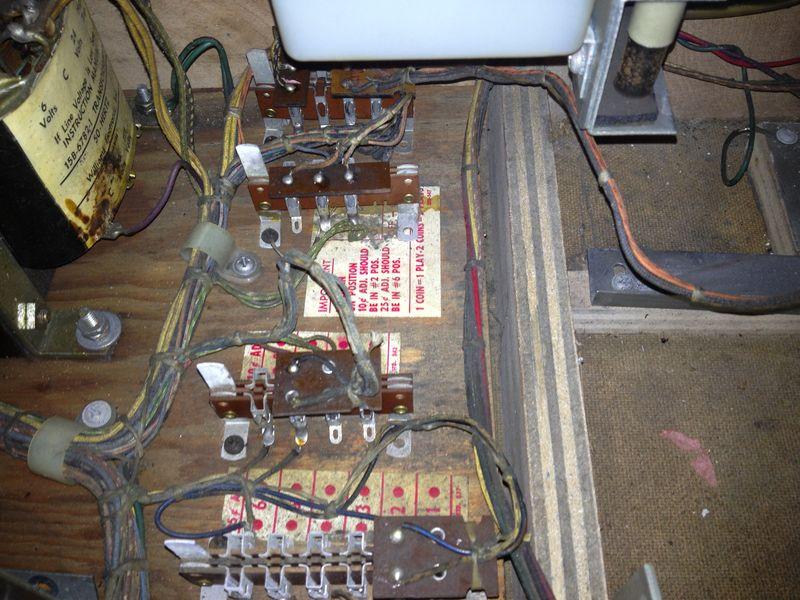

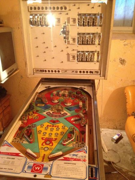

Voila les photos quelques photos de la bête. J'en referait ce soir.

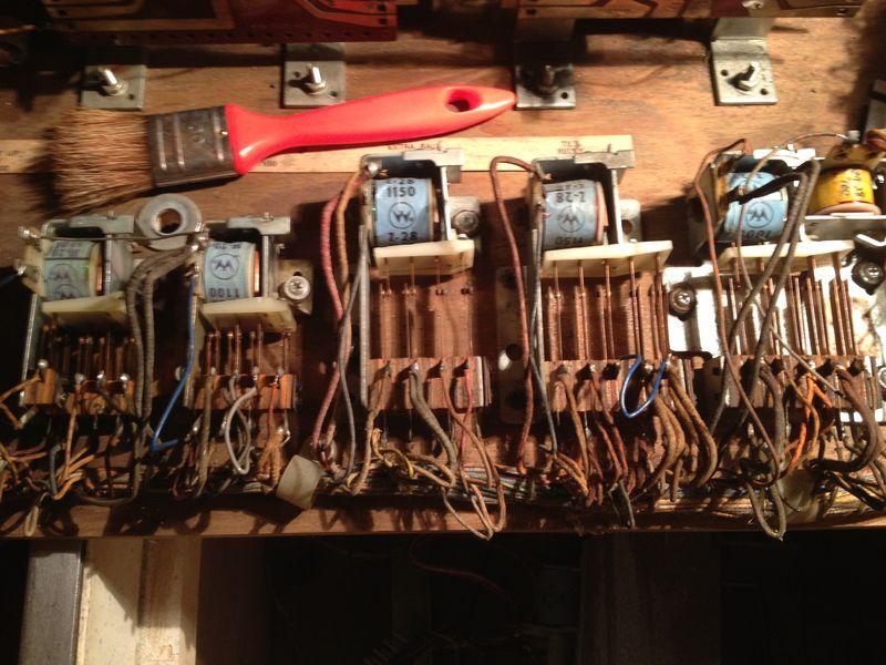

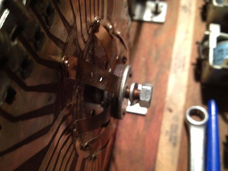

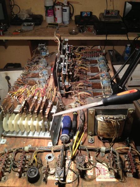

Voici les photos du jour hier je me suis attaqué au moteur
Un peu grosse la lime ....
Comme "la mienne" Lol .
Je vais tacher dans trouver une plus fine alors !!!

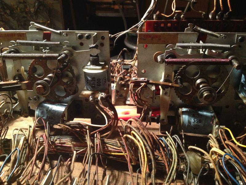

Sinon l'état générale vous en pensez quoi ??

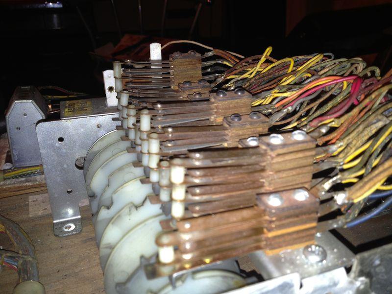

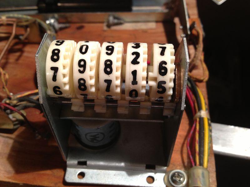

Bonjour ..Pour répondre a ta question l'état général me semble bon ..Les Williams mécanique ont toujours été simples contrairement aux électroniques .Pour la remise en route généralement il n'y a pas de difficulté si tout est en place..Sur ces modeles il est recommendé de soigner les compteurs rouleau .A savoir les contacts mais aussi la petite patte d'araignée qui vient en contact du circuit imprimé..
Sur les autres compteurs player unit loterie compteur de boules l'usure des plongeurs est a vérifier pour éviter de se retrouver entre 2 contacts ..Voilà pour les grandes lignes...Mais c'est vrai que ta lime est impressionante..
Mdr !!! et oui qu'est ce que tu veux !! chez la boite à zboubi j'ai pas trouver plus fin !! du moin pas en stock... je vais aller ce week chez casto

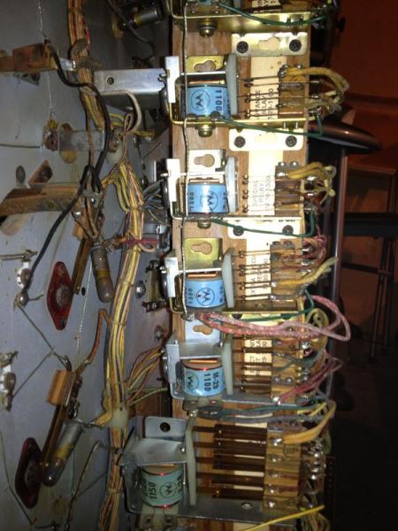

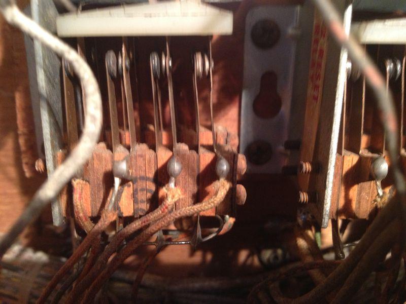

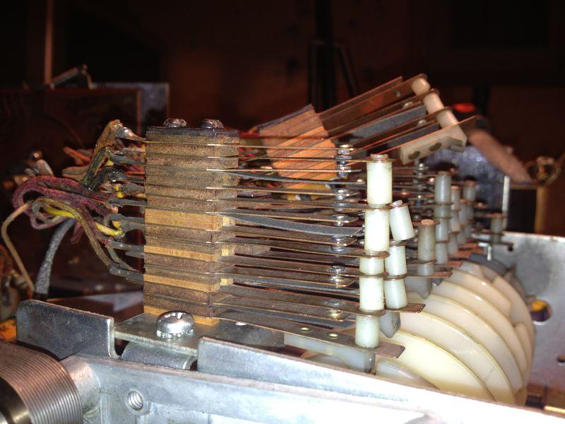

Voici les photos du jour !!
Moteur Nettoyé :

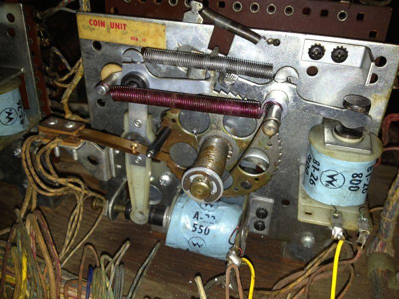

Le coin Count :

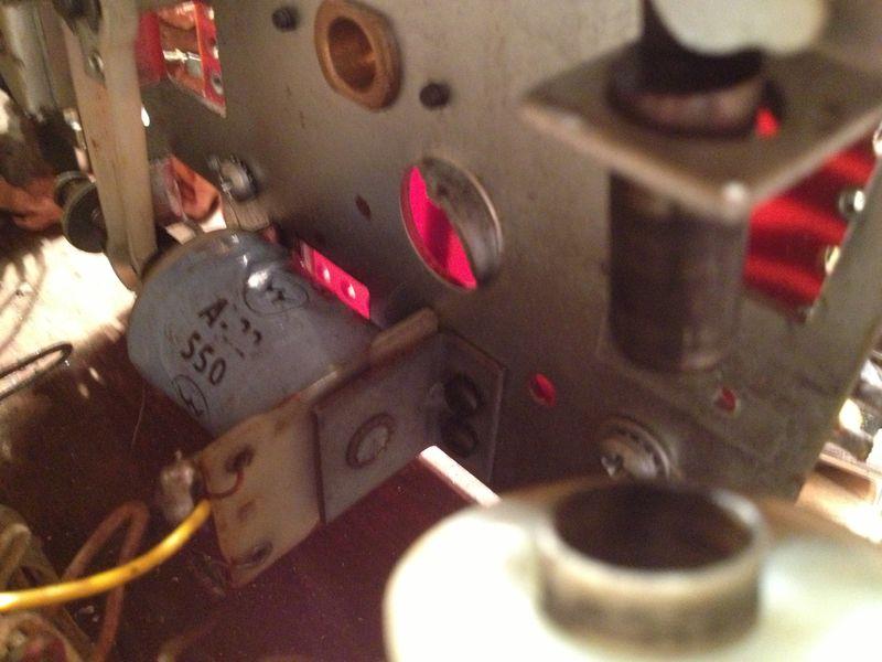

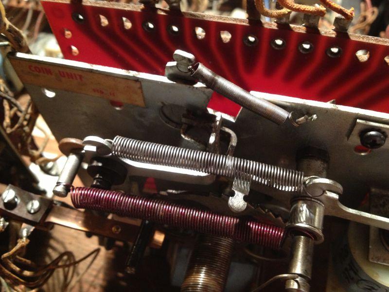

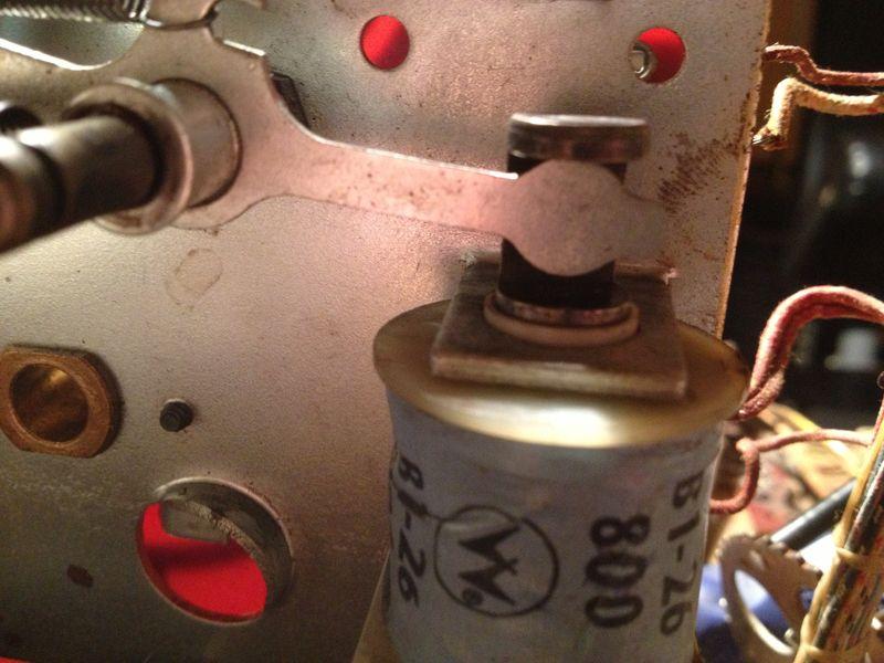

Je crois que les butées sont completements HS, non ? Que prendre sur RP pour changer celles-ci ?
Par contre savez-vous comment régler le Compteur de Partie. J'ai mis un peu de dégrippant sur le système entrainement mais c'est toujours pas ça !
Voila je vais continuer mon petit ménage ce soir !!

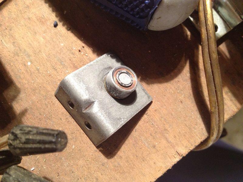

Elle est pas trop usée ta butée
Cela ne colle pas, alors elle fera encore usage
Ok David merci bien
