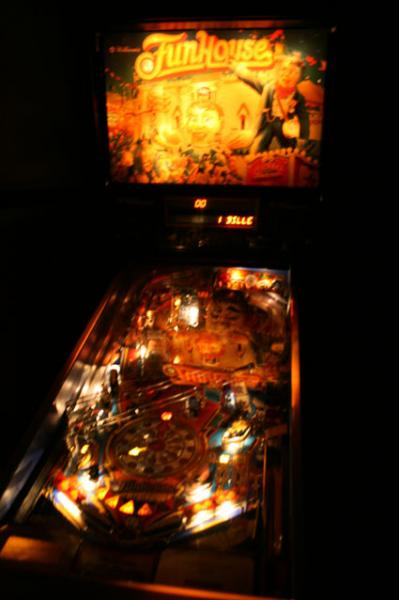

pour ce qui est d'illustré le thème pisseux voici un photo prise hier à l'arrache :quelle horreur :lol:
hum...je sais pas si c'est ta photo qui rend ca, mais on dirait que les couleurs ont foutu le camp, c'est a peine si on distingue rudy...!?! Faut faire attention en le nettoyant, c'est assez fragile, la pelicule blanche part tres facilement si on emploie des mauvais produits...
J'ajouterai qu'il parait meme trop eclaire'... t'as les bonnes ampoules derriere?
Clair on ne voit pas

Ton translite à peut être été "mangé" par le soleil, soit délavé niveau couleurs

la photo est pourrie, je vous l'accorde mais je n'avais pas de pied et dans le noir total, vue la vitesse d'exposition, forcement ça bouge.
Malgré tout, elle est plutôt révélatrice du problème qui est le mien: jaunâtre et avec très peu de contraste, pourtant le verso est redevenu blanc et le translite sans lumière est plutôt joli. la caisse derrière a été lessivé, elle est bien blanche et les ampoules sont tout ce qu'il y a de plus classique: des culots verre et quelques baionnettes clignotantes.
je ne comprends pas trop! marrto
Sans doute délavé par le soleil le translite
Cela arrive
