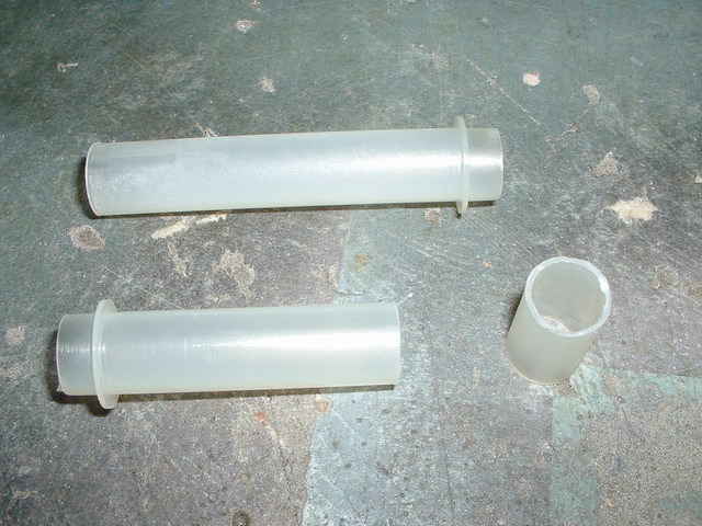

4) Quels types existent ils ?

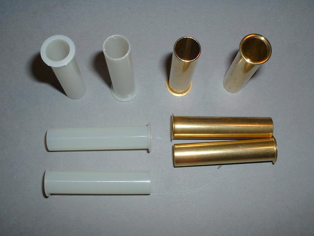

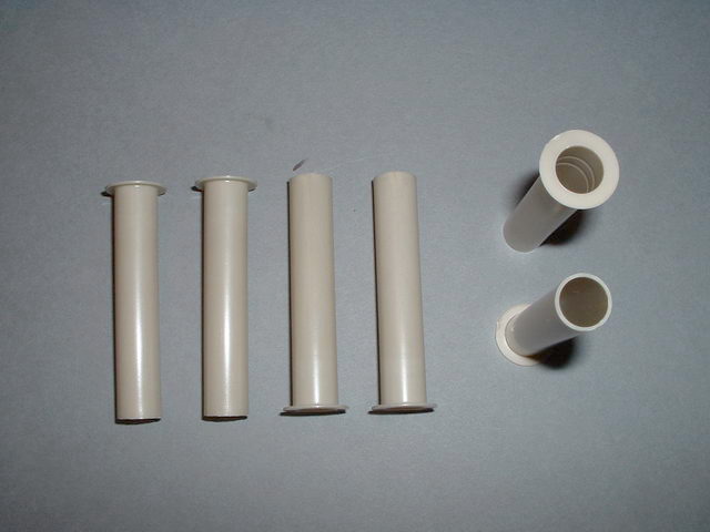

Il en est existe deux modèles, et des tailles suivant l’application et aussi une matière différente
Je dis une, mais non TROIS :

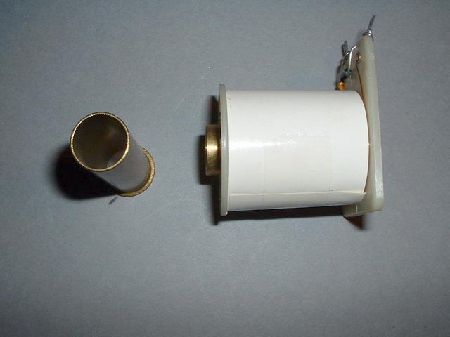

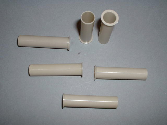

-Le nylon

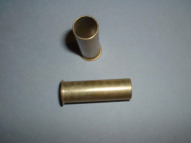

-Le laiton

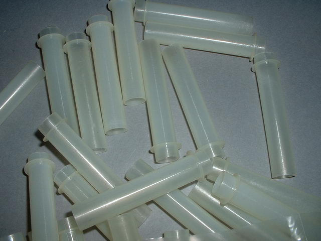

-Le Tétrafluoréthylène
Le haut de gamme est le Téflon, soit tétrafluoréthylène, rien ne le remplace, mais peut son fait en cette matière
RestorPinball vous en a déjà apporté mais trois quarts du temps il est en nylon, soit si je pouvais il n’y aurait que des en téflon.

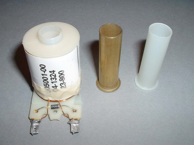

Le nylon passe partout et le panel est grand
Le laiton je vous le recommande pour les batteurs et aussi pour les flippers mécaniques mais le panel est limité, ce dernier limite les vibrations des batteurs mécaniques, évitent le WRRRMMMMMMMMM quant on appuie sur le bouton de flipper du fait de son épaulement bondé et non plan comme les nylons ou téflons
Le téflon passe partout sans communes mesures mais peu existent a ce jour

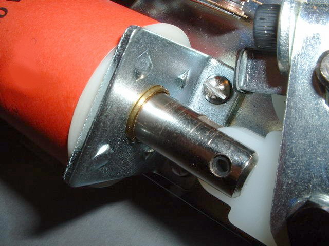

Le montage et l’adaptation, dans tous les cas le fourreau doit ETRE A PEINE PLUS GRAND QUE LA BOBINE + L’EQUERRE DE MONTE, ne doit jamais dépasser sur un batteur que de 1 ou 2 mm !!! Au delà attention aux EOS ils se fermeront pas cela bloquera, grippera , fumera
Cela se monte AFLEUR
Vérifiez cela sans faute
Cas particuliers, dans la suite de l’article

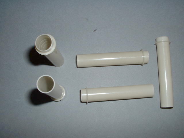

a) Les lances billes
Le grand classique
Regardez ce dernier il est fin et aussi regardez de plus près il y a des gorges ???
Oui celui que je vous propose sur www.RestorPinball.fr a ses gorges, pour deux cas …Extraction des saletés .
Permet a ce que votre lance bille fasse fuser votre bille, pas de bruit style CROINTCHHHHHHH quant vous la lancez, ne freine pas l’ensemble
N’hésitez pas , cela change du tout au tout ( Ps, changez aussi les ressort tant que vous y êtes ce sera pas du luxe, surtout l’extérieur )
Son montage est le suivant, épaulement à l’intérieur
Sa longueur 58 mm, se coupe au besoin, son diamètre 10.85 mm
Ce dernier se monte sur tout les lances billes ( LB ) qui présentent ce montage

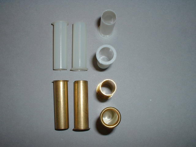

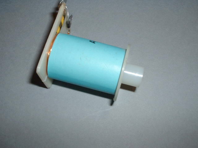

b) Les tubulaires
Les plus classiques, il servent à des dizaines d’applications et aussi il y a plusieurs tailles
Je vais vous les exposer en présentant, a chaque fois une bobine typique qui ira avec, son fourreau et la taille de ce dernier
Tous sont de 12.5mm de diamètre extérieur, cependant il existe des exceptions ….Nous la verrons ( j’ai qu’un exemple) plus loin

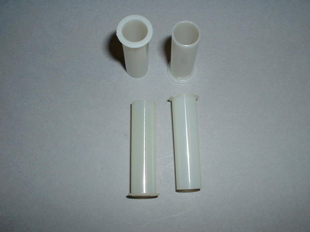

- Longueur 44.4 ou 44.5 mm
Je vous le conseille pour les bobines de 40 mm de longueur
En fait ce dernier pour toutes les bobines quasis d’usage courant , petit éjecteur, bumpers, renvois latéraux ( sling )
Deux qualité car des bobines de batteurs existent ( AQ 25-500…..A 20099…)

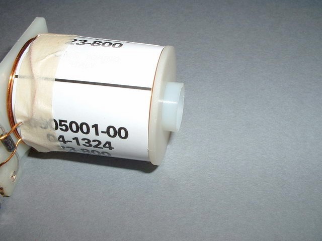

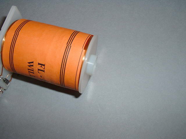

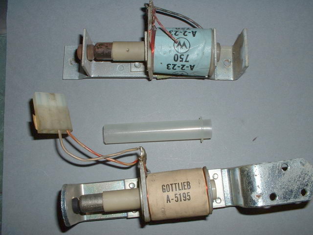

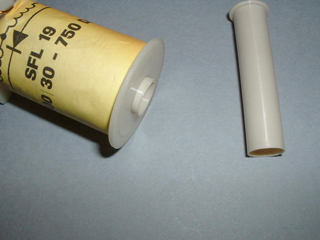

- Longueur 58 mm
Je vous le conseille pour les bobines de 53 mm de longueur
Les cibles tombantes GTb ( regardez chez GTB cela dépasse franchement car là il sert de guide a distance ) et aussi les batteurs WMS
N’oubliez pas ceci , je le rappelle une fosi de plus pour les batteurs surtout WMS quant il y a monte d’un ressort conique

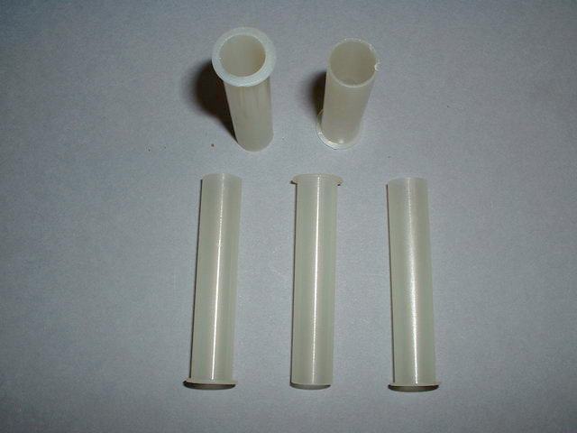

- Longueur 56.5 mm
Je le vous conseille pour les bobines de 52 mm de longueur
Application sur certains batteurs, les premier des WMS EL et autres batteurs, n’oubliez pas cela se coupe en NYLON ou TEFLON pas le laiton enfin pas facile du tout

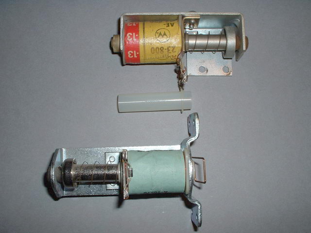

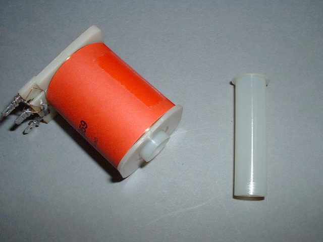

- Longueur 48 mm
Je vous le conseille pour les bobines de 44.5 mm de longueur
Par exemple ici une bobine de batteur GTB A25959, très usitée sur les sys3.

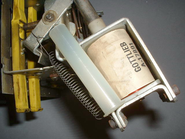

- Longueur 65 mm
Je vous les conseille pour les bobines ayant besoin de guide distant
Usage courant chez Gottlieb pour les super blocs de cibles tombantes et bobines hypers longues

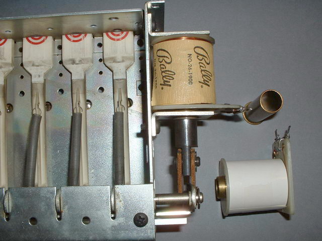

- Longueur 50 mm DIAMETRE 16 mm
Cas UNIQUE BALLY, bobine NO 26-1900
Pour cette monstrueuse bobine de bloc de cibles tombantes Bally

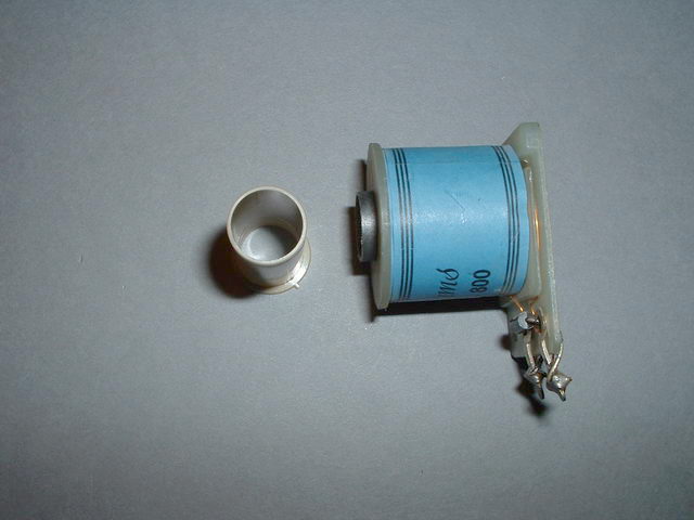

- Longueur 32 mm
Je vous le conseille pour les bobine de 30 mm de longueur
Pour les minis bobines de reset de cibles Bally ou alors autre applications WMS

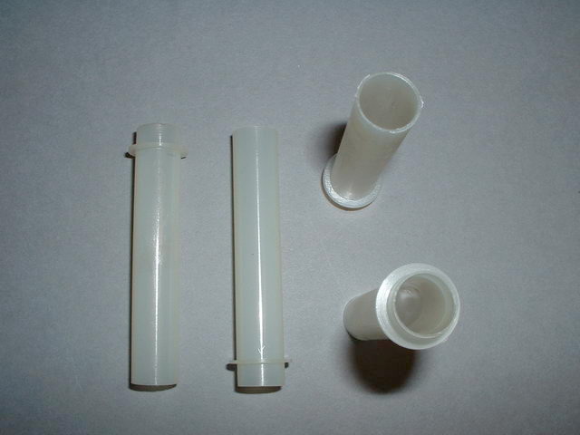

c) Les Collerettes ou dit pour « Bell, cloches »
Ce type de fourreau existe depuis bien longtemps
Hey oui nos flippers mécanique en regorgeais
Eliminé petit à petit pour question de coût dans les EL mais certains éléments restent et usitent toujours cela
Par exemple pour vous situer on parle de « BELL » en anglais veut dire « Cloches », qui ne connaît pas les Tubular Bells de Mike Olfield, enfin ceci pour vous expliquer l’étymologie de ce mot
Oui oui des cloches dans vos flippers ….mais lesquels
Déjà dans les mécaniques, les EL il existent quelques WMS sys7 ayant usité les fond de stock, aussi les GTB par exemple un sys3 , avec le gong du boxer….Extra par ailleurs ce dernier je vous le conseille grandement
Voyons les différents types existant
- Longueur totale 50 mm, longueur basse 43 mm, longueur haute 6mm
Grand usage pour les éjecteurs verticaux sur les GTB et aussi pour les différents montage d’éjection plan chez Williams , BALLY ( 89 ) Sega
Le grand classique pour les cloches et aussi Knocker ( claqueur )

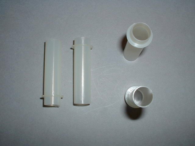

- Longueur totale 70.5 mm, longueur basse 64 mm, longueur haute 6 mm
Idéal pour les Kocker, Gottlieb et Williams mécanique
- Longueur totale 69 mm, longueur basse 63 , longueur haute 5mm
Comme son homologue ci dessus , mais sa base haute est plus courte
Je vous le recommande pour les éjecteurs, ce dernier coupez le adaptez le

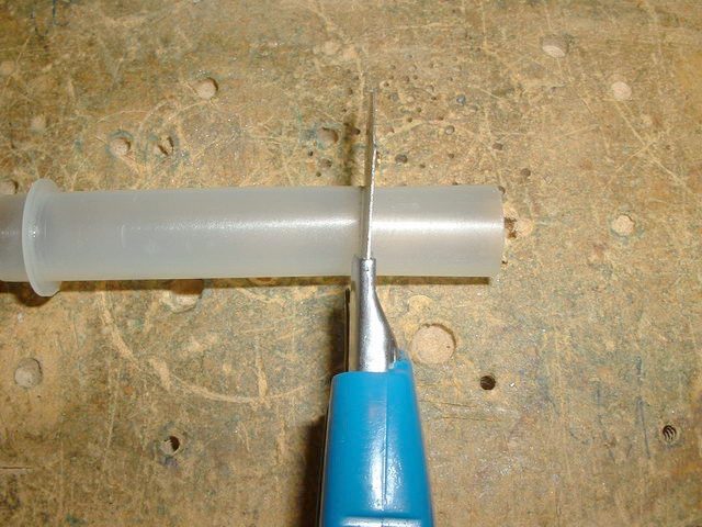

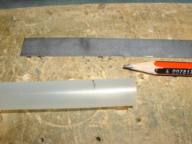

5) Peut on les couper ?
Vivi, il est évident que l’on peut, que ce soit le nylon ou le téflon ou le laiton
Le laiton avec une scie fine spéciale et une boite à onglets .
Le nylon est téflon il est 100 X plus facile pour vous de le faire, un simple cutter vous suffira
Attention portez gants et lunettes la lame peut se casser
Tracez l’endroit , en ayant mesuré au préalable
Ne poussez pas simplement dessus, faite le rouler en même temps
Ceci est l’astuce pour avoir la plus belle coupe,
![Arff arfff arfff](/styles/default/xenforo/smilies/arff.gif)
Soit roulez le en appliquant une pression faible mais constante
Rien ne vous empêche de passe un coup de papier de verre, mais ne laissez RIEN au cœur du fourreau cela doit être immaculé
