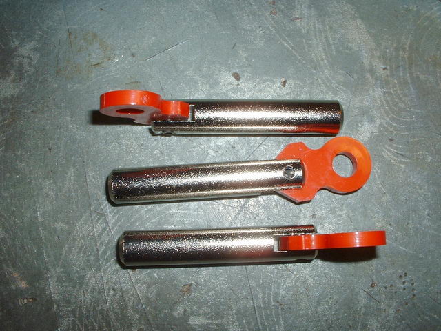

Une biellette est en fait l’organe qui permet de faire translater et modifier une translation en une rotation
Pensez à la locomotive à vapeur et aussi à votre moteur de voiture
Cet ensemble dans la voiture et la loco est un ensemble dit : Bielle , Manivelle
Sur notre flipper ce sera Plongeur, biellette

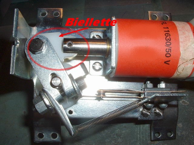

Sur cet exemple
Rouge : biellette, Gris brillant : Plongeur

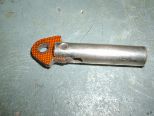

2) La perte de puissance dans un batteur de flipper lié à ?
Oui c’est effectivement la biellette qui en travaillant s’use.
Cette dernière en s’usant se creuse et s’élargie.
Cet élargissement est facteur de jeu, et inévitablement de pertes de puissance.
Soit si un batteur à un bon EOS et aussi une bonne butée guide, plagiez sur son remplacement

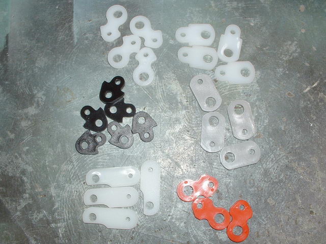

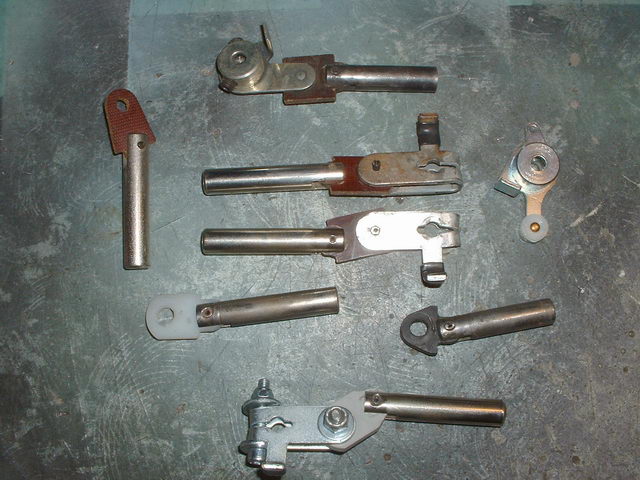

Quelle que type de biellettes :
Cette biellette fait partie du fonctionnement majeur de votre flipper, si vous la remplacer toutes les 750 , 1000 parties, vous aurez toujours le meilleurs de votre flipper et aussi jamais les EOS ne resteront fermés et votre bobine sera sauvée
Car si du jeu apparaît l’EOS s’ouvre de – en – et ce proportionnellement au jeu

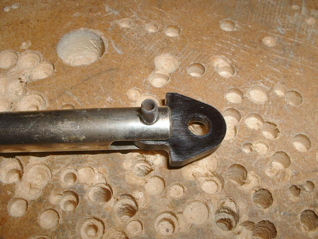

3) Comment la remplacer ?
Extrêmement facile

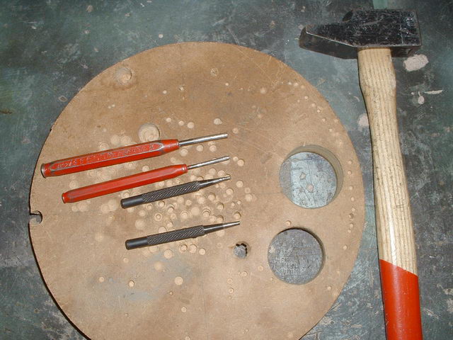

Il vous suffit de peu de chose

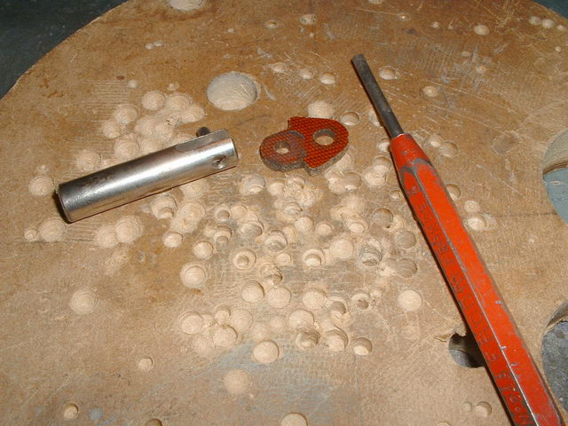

Une veille planche trouée
Un marteau
Un chasse goupilles ; de 3 ou 4 mm de diamètre suivant le type de Plongeur / Biellette
4) Procédons :

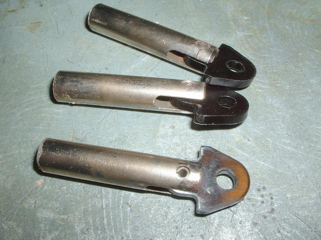

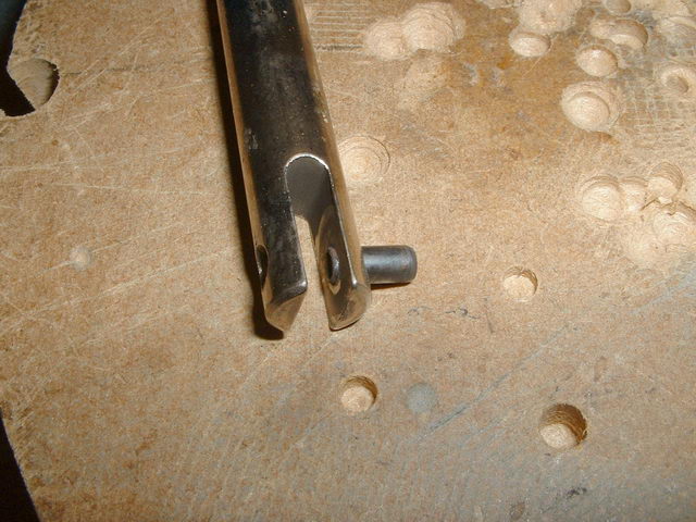

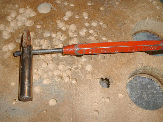

Positionnez le chasse goupille sur la goupille, en fait regardez un truc traverse le plongeur et la biellette
Ceci est la goupille Mécanindus ( vrai nom )

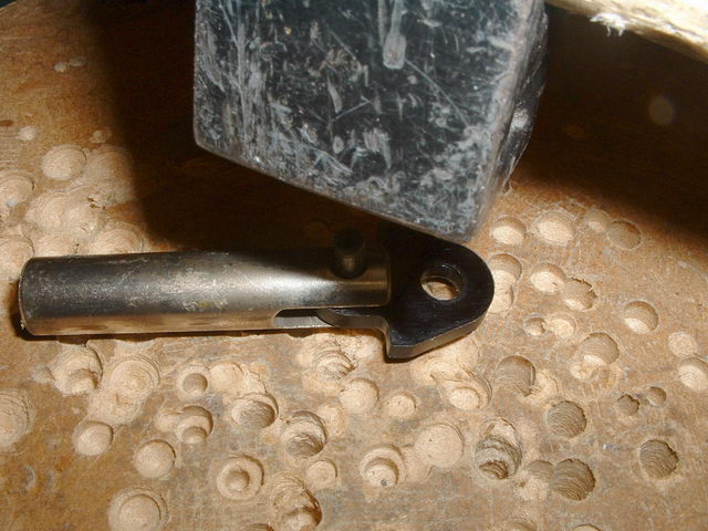

Frappez avec le marteau , cela doit sortir facilement
Regardez une fois ce fait

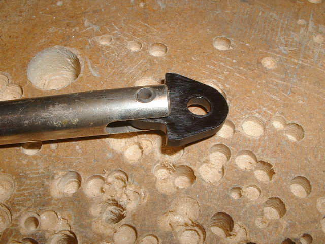

Le remontage des plus faciles
Ajustez la position en ayant au préalable fait un peu sortir la goupille dans la découpe
Posez a plat et mettez la biellette en place
Frappez un ou plusieurs coups secs
Voilà c’est fini, facile non et peux coûteux
5) Cas particulier

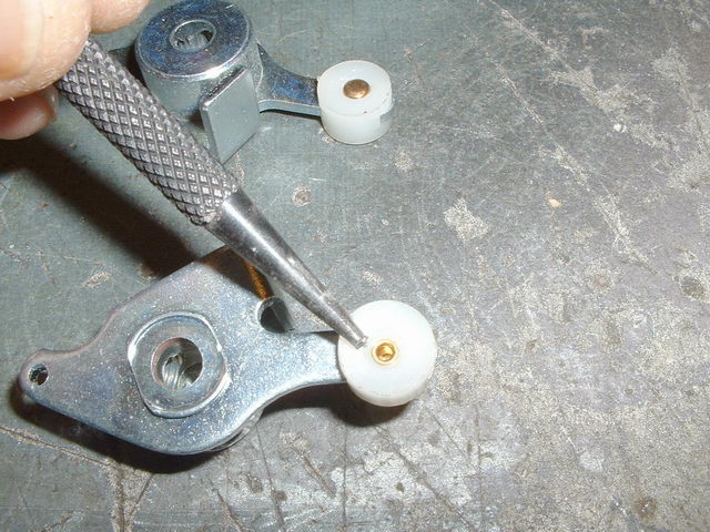

Heu oui, Bravo Bally
Le système que je qualifierais de plus inadapté et aussi le plus délicat à refaire
Regardez l’image , vous devez percer le rivet.
Une fois ce fait , il faut remplacer la biellette plastique et reposer un rivet au cuivre, coûteux et pas facile à obtenir, perso je prend des clous de métaux faibles ; facile à écraser....
Rien de plus a dire ; le mieux ici c’est de la remplacer complètement, vous en avez de disponible sur le site de Restorpinball, rubrique ; BIELLETTES
