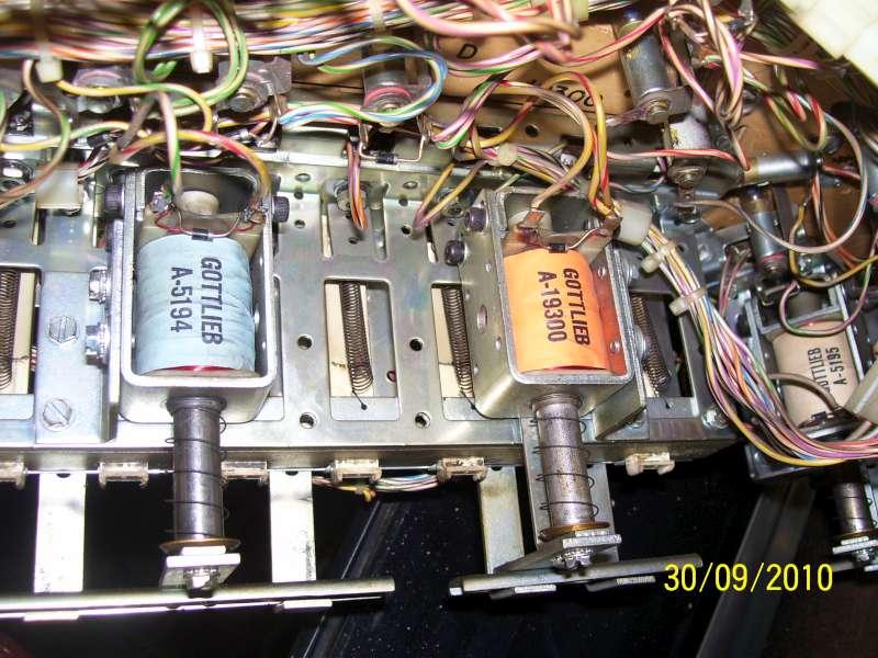

J'ai repéré un petit soucis sur le flip. En fait, au démarrage, toutes les cibles ne se relèvent pas. J'ai remarqué sous le plateau que les bobines n'étaient pas les mêmes. e trouve ça bizarre vu qu'elles relèvent toutes les 2 4 cibles. Elles ne devraient pas être pareilles?
Ce sont les cibles de la bobines bleue qui ne remontent pas
Voila une photo des bobines
Déjà regarde tes fusibles sous le plateau
Pour les bobines dans le manuel tu as les valeurs

lolepro
A-5194 blue => Up Kicker / Gong / Kicking Targets / Pop Bumpers 4.5 omhs
A-19300 orange => Ball Kickers 7.8 omhs
A-17891 blanche => 5 bank reset 3.35 omhs
A-18102 red => 3 bank reset / 7 bank reset / 2 uses 9.0 omhs
A-18318 orange => 4 bank reset 6.7 omhs
A-1496 yellow => kicking target / kicking rubbers / pop bumper 2.95 omhs
Sur le mien j'ai aussi les mêmes que sur la photos, je parle de la couleur, car les inscriptions sont cachées.
Laurent.
tangawi
Bizarre.....ou alors la bobine est morte? en tout cas, on voit qu'il fait l'effort de vouloir les relever puis il relache. Le fourreau est bon.
