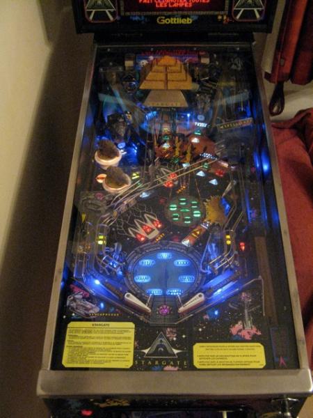

Bonjour, voilà le résultat. Comme je l'ai expliqué dans l'espace présentation, le budget pour remplacer les lampes #47 revient à +/- 90$ livraison comprise. Cela à vraiment changé l'aspect de la planche, je ne suis vraiment pas déçu. Le seule problème rencontré, c'est que sur les platines ou il y a 3 lampes, 2 sockets étaient toujours monté à l'envers. Donc la polarité inversé également. Dé-soudé, inversé, re-soudé et voilà cela fonctionne. Encore un travail du lundi certainement.

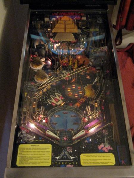

Oups! voici la photo.

Tu prêche un convaincu, dommage que ça soit si cher.
M
Membre supprimé ST
oufti la par contre tu vois une méchante différence !!! C'est tout simplement magnifique !
90$ on vas dire a peu pret 80 € .... c'est pas si cher surtout si tu restaure un jeu qui n'as quasiment plus aucune lampe fonctionelle ...
A méditer ;)
Tu les as commander ou simplement pour infos ?
claude.couillerot
C'est vraiment très beau on s'y croirait sup. Juste une petite question est-ce que tu n'as pas un petit effet stroboscopique quand la bille passe devant les slingshot et une perte de la notion de vitesse de la bille.

Effectivement j'ai remarqué cela lorsque il y a peu d'éclairage dans la pièce, dans le noir c'est carrément surréaliste. Sinon avec la lumière normal c'est pas visible.
Ancien Visiteur 1
Tes leds GI sont redressées? En 50 Hz ça clignote c'est clair, en 100 Hz c'est vraiment imperceptible normalement.
