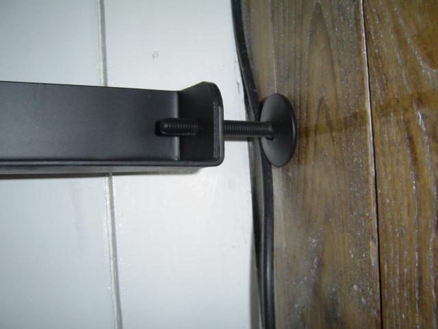

Bon voici 2 photos :lol: :
pied arriere :
pied avant:
Bien evidemment leurs moitiés sont reglé de la même façon.
Mumm cela me dit pas sa longueur, pourrais tu les mesurer ?
Tu veux quelle distance, du sol jusqu'en haut du pied, ou juste la hauteur de vis utilisé ??? Kontent

OUi mesure la longueur de pied, pas avec le vérin, mais le pied juste lui
Tu me diras alors
Mesure aussi la hauteur du sol , au bord de la manchette devant, je crois que tu n'as déjà pas des pieds, Gottlieb et en plus ce ceux que tu as sont repeints donc je ne puis savoir vraiment de quel jeu ils seraient ou étaient destinés
Bon la longueur du pied est de : 69 cm et 93 cm du sol a la manchette !!

Bon en tout cas les pieds arrieres sont rabaissés et du coup le balancier a retrouvé de sa place initial !! vivi et ça le fait pas mal :lol:
