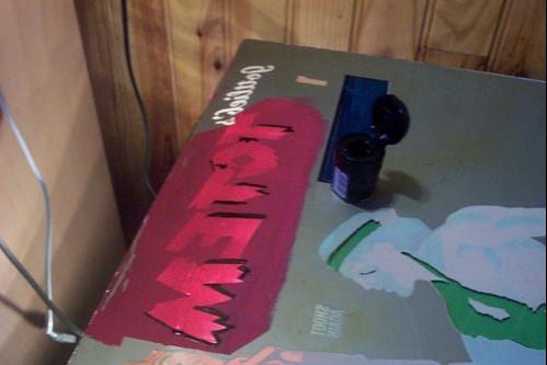

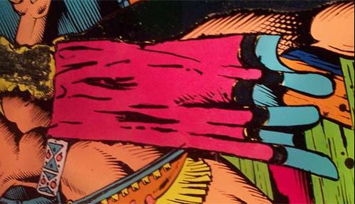

le pochoir est en place, je m’équipe de mon rouleau à linogravure et j’applique ma couleur…
Le resultat sur le drapet est bon mais pas excellent :
L’applat de couleur arrive à faire sauter la peinture noire donc les plis noires s’éffacent légèrement, tampis je laisse tel quel .

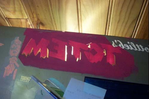

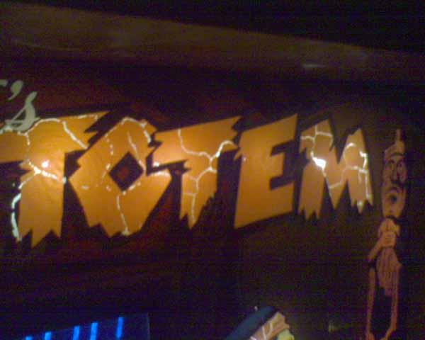

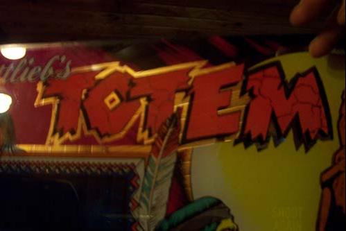

Je passe ensuite au Titre « TOTEM » je m’y prends pareil que pour le drapet et j’en arrive au même symptôme. Là, il n’était pas question que j’en reste la car les défauts étaient trop visibles donc j’ai graté minutieusement la ou les peintures noires se sont effacées...

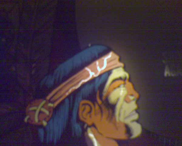

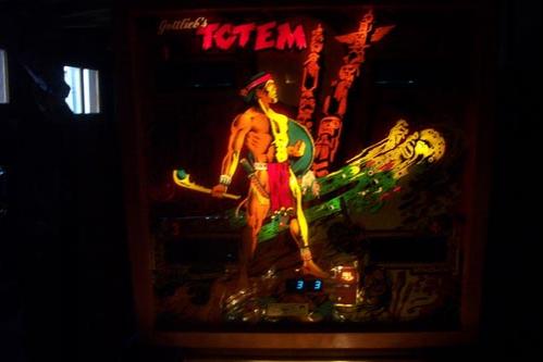

On peut constater qu'elle a déja pas mal souffert aussi bien sur le nom du flip

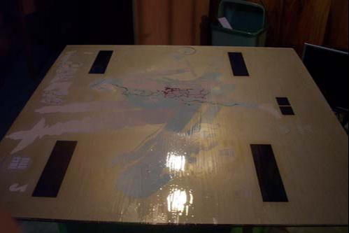

Lorsque j'avais vitrifié le plateau, j'en avais profité pour en faire de même sur la Backglass pour stopper la gangrenne
L'indien a pris de sérieuses rides!

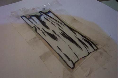

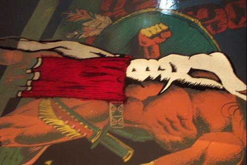

Je vais y aller pas à pas, tout d'abord, je vais refaire que le drapet

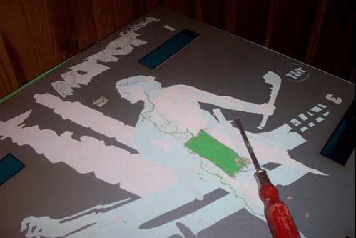

une fois le coup de tourne vis donné, plus de retour possible.

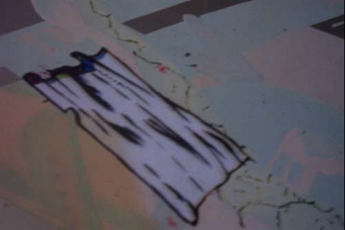

je gratte toute la surface en détourant minutieusement sur les bords.
sur le drapet invisible, je dssine en premier les plis à l'acrylique noire.
ensuite je prépare un pochoir pour appliquer sans bavure l'applat de couleur du drapet, Pour une transparence uniforme, je prendrai un rouleau à peinture, ça évite les stries du pinçeau et aussi que les plis noires soient arrachés par leur passage.
Le résultat est pour moi assez limite mais tampis.
…et j’ai corrigé avec la peinture noire.

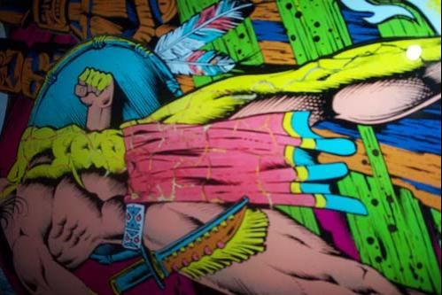

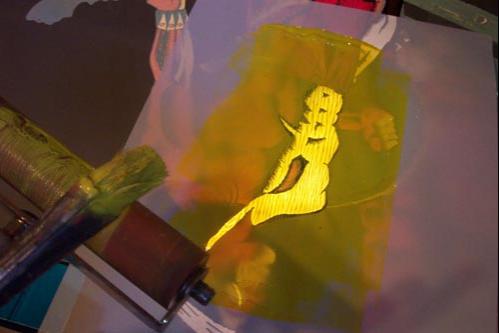

Pour la partie jaune du corps de l’indien, j’ai acheté un petit pot de peinture noire spéciale maquette pour que ça accroche mieux au verre, les résultats ont été plus probant.
Je refais les noires, prépare mon pochoir et applique mon accrylique jaune…
Génial, les peintures noires n’ont même pas bougées !

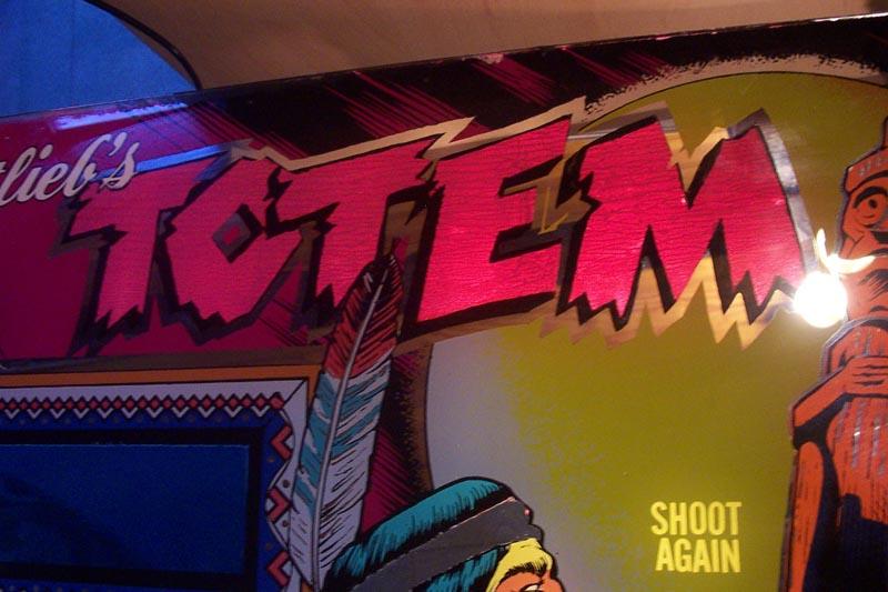

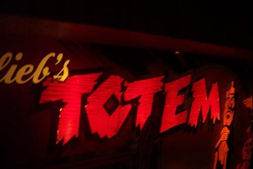

Je m'attaque au Titre, ceci est un rappel tel qu'il était d'origine.
de même que pour le drapet, le noir a sauté donc j'ai graté les zones ou le noir était à refaire.
La ou j'ai graté j'applique la peinture noire pour corriger
Le résultat est déja plus satisfaisant que sur le drapet, SANS ECLAIRAGE

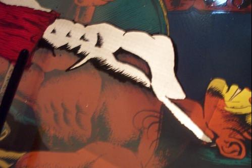

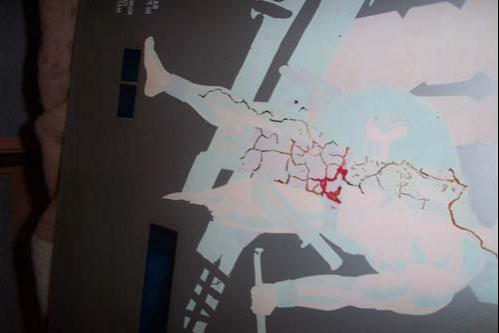

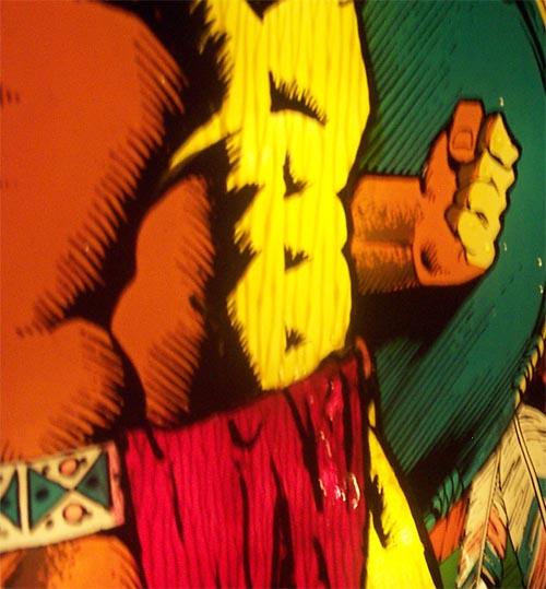

La partie jaune du corps, je commence par refaire les noires
il ne faut pas oublier la jambe aussi
Une fois le pochoir prêt, passage au rouleau
Le résultat au Verso est très moche mais le but est que ce soit clean de l'autre coté.
C'est déja plus agréable dans l'autre sens.

Le verso de la Backglass figée dans la vitrif devrait assurer la tenu.

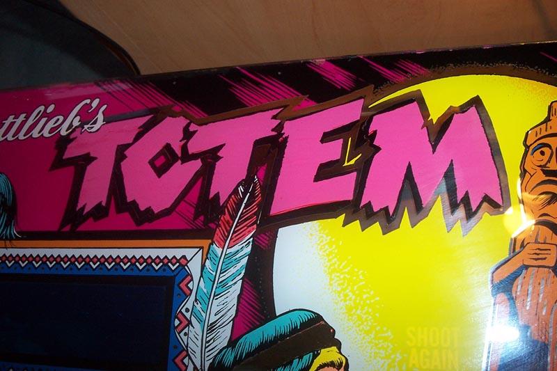

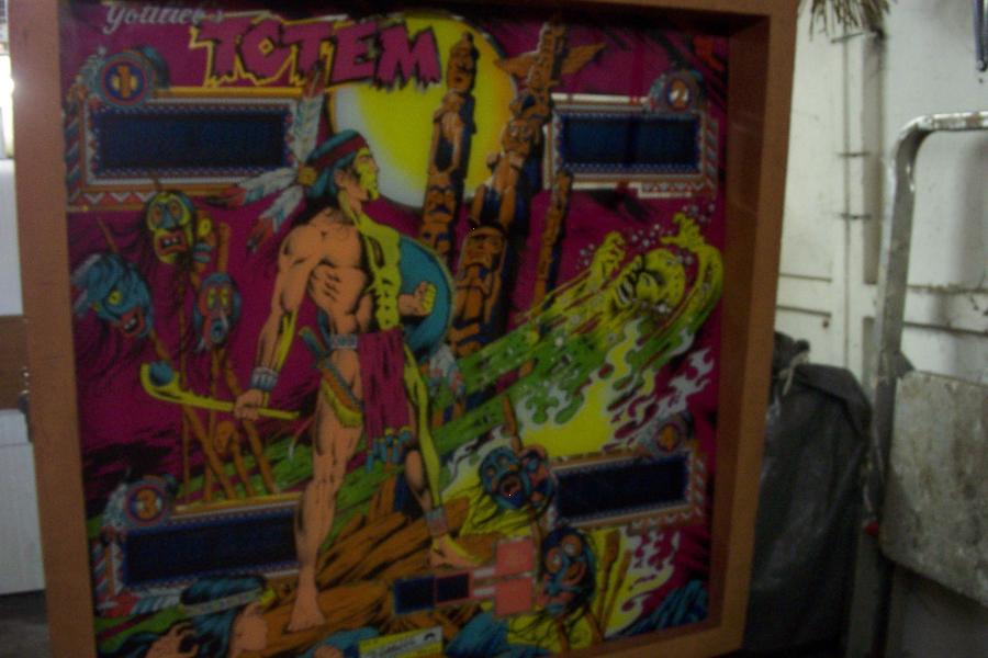

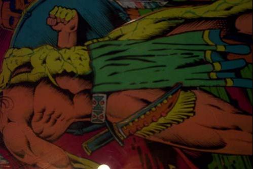

Le corps était la dernière étape, je vous laisse juger du résultat...
l'ensemble des retouches a reçu une couche de vitrif pour proteger des dégats du temps.
Je sais que je n'ai pas fais une glass 10/10 mais j'estime que c'est bien mieux qu'une glass craquelé.
Petit rappel de ce que c'était avant...
Il y a encore des imperfections mais c'est pas grand chose si on compare par rapport à ce que c'était avant.
