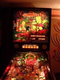

voiula ayant recu le dernier bout du faisceau defectueur sur mon simpson (merci jfk )
je rebranche tous ce midi febrille
bon y redemarre pas comme d'ab mais le +5 volt sur l'alim a vide (connecteur qui vas vers la carte son et la cpu debranché) est bon +5.02 mais apres rebranchement de la cpu et de la carte son il chute a 3.20 volts et pareil sur la test point de la cpu
je sais plus trop koi en pensé
bon j'ai refais les soudure du connecteur 1 c'est un peu mieux 4.60 volt
mais toujour rien et les bobine speciale s'actionne au demarage du flip et la led pia ne s'etaint pas
