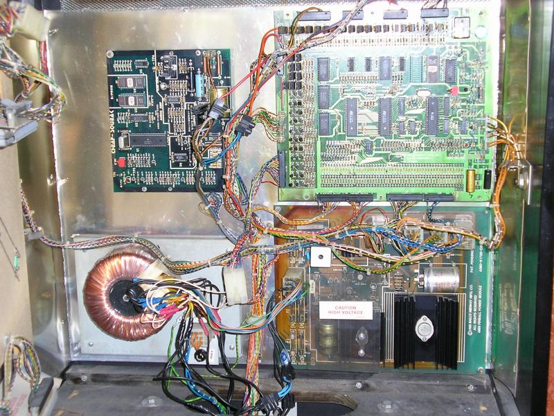

bonjour
comme je l'ai indique en presentation , j'ai achete un lady luck fabrique par wulff, il a bien fonctionne depuis sa remise en route tous les fils du transfo avait etais couper suite a un mavais cour circuit sur la carte alim qui l'avais en partie detruite , les piste avait servi de fusible , la batterie du cpu a egalement coule , je l'ai remplacer par un condo, il est vrai que l'on perd toute la programmation mais rien de bien grave jusqu'a se que je le demenage et que je decide de le sortir de l'atelier ou il risque de prendre un mauvais coup pour l'installer dans le salon , la les galeres commence la carte alim chauffe , la carte cpu a la led qui ne clignote plus mais qui reste en permance alummé, mais competence sont depasse surtout dans la mesure ou je n'ai pas de schema de cablage, parmis vous peut etre que quelqu'un peut me conseiller.
par avance merki
gaetan

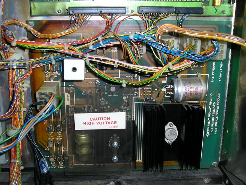

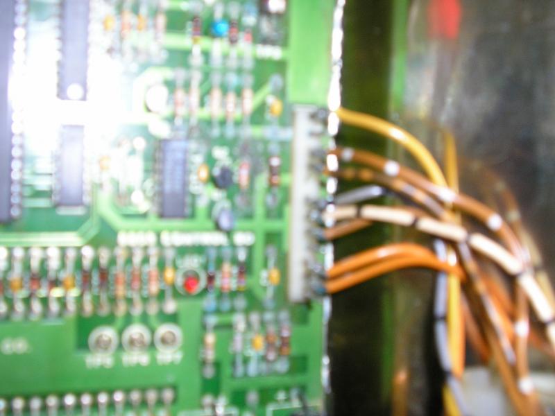

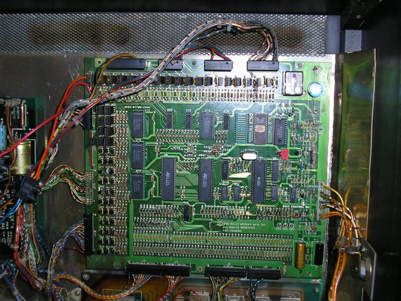

voila les photos
comme vous le voyez sur les photos l'alim a bien chauffée , j'ai un doute sur la connection de la carte cpu, il faut savoir que lorsque elle demarait elle ne clignotait que deux fois ce qui n'empeche pas de jouer et d'avoir des credits via le monayeur des pieces de 10 FRANCS , je ne distingue pas de soudure séche
a plus
Purée oui pour l'alim
Jamais vu cela encore ooOOOoo
Sinon ta cpu à pris l'acide
Cela est à refaire et surement l'origine de la panne
On voit très bien la trainée d'oxyde qui part proche du relais, jusqu'en bas de la carte sur les deux condensateurs de 470 µF
Le connecteur d'alim de la cpu (carte en haut à droite dont on parle) est surement lui aussi mangé par l'acide

Les lampes n'ont d'importance car la CPu est figée
Alors si tua s deux flashs long cela veut dire que
-La RAM u1 est bonne
-La Prom U2 est bonne
Mais .... La prom U3 est mauvaise alors ( il faut savoir ici que tu n'as qu'une mémoire ;) )
Il faudra que tu commandes sur RP des mémoires U2 et U3 pour ton jeu
Par contre il y a aussi la possibilité que vu l'acide le support des mémoires soit HS
Donc à remplacer aussi
Tel que je vois ta cpu et la panne, il serait bon de la faire refaire par RP (pour exemple), si tu t'en sens capable vas y mais sache que c'est fragile là et demande de l'expérience

dit moi je comprend pas j'ai pas de U1 je demarre a U2 ou il n'y as rien U3 ou se trouve la PROM et U4 ou est la memoire , sur la doc lady luck que j'ai recupere sur internet il est vrai qu'on parle de U1 et sur plan on ne le repere pas?
La ram est en haut à droite la 6116
Les roms sont à coté à gauche sur les supports verts
Les PIA sont les 6821
Le processeur et le 6803
