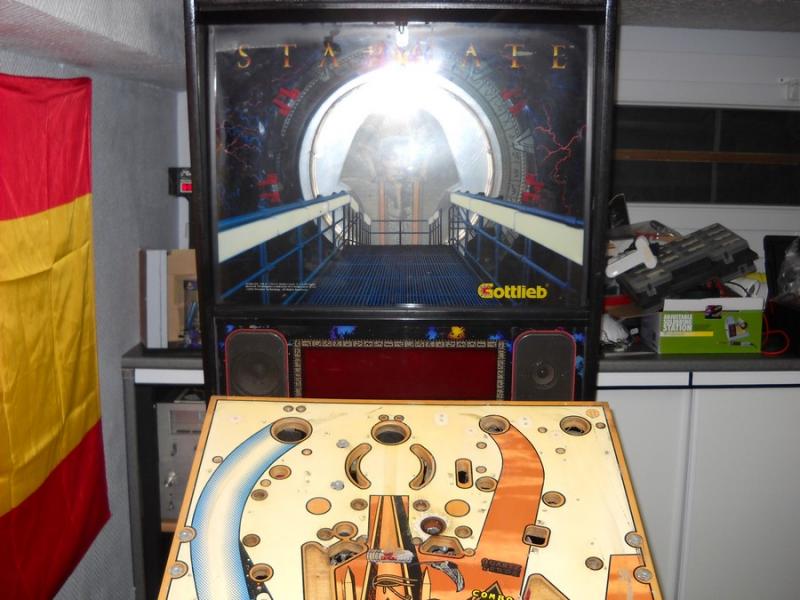

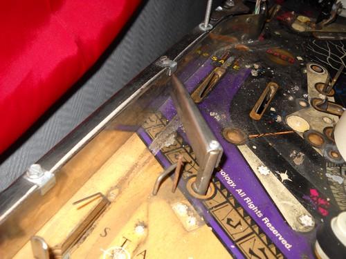

voila quelque photos de mon nouveau flipper le STARGATE
il etait crade , mais je le savait ,et c'est ca qui me motivait , et le vendeur ne m'avait rien cacher
il se reconnaitra ,et merci a lui
nous avons fait quand meme 1200 kms pour aller le chercher
aller comme promis a louisonb et risooto place au photos
et une autre

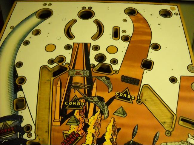

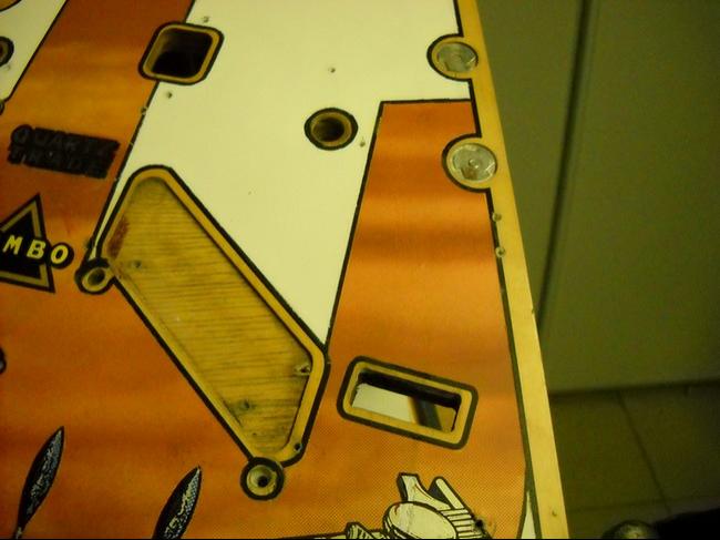

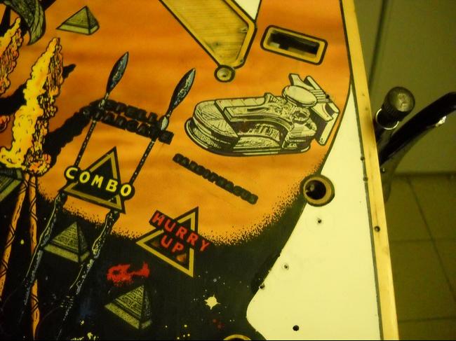

un des ancien proprio et un fou de la bombe de peinture ,il a tous repeint en rouge ,mais par chance pour moi
avec une peinture de me...de qui ne tiens pas

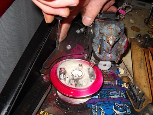

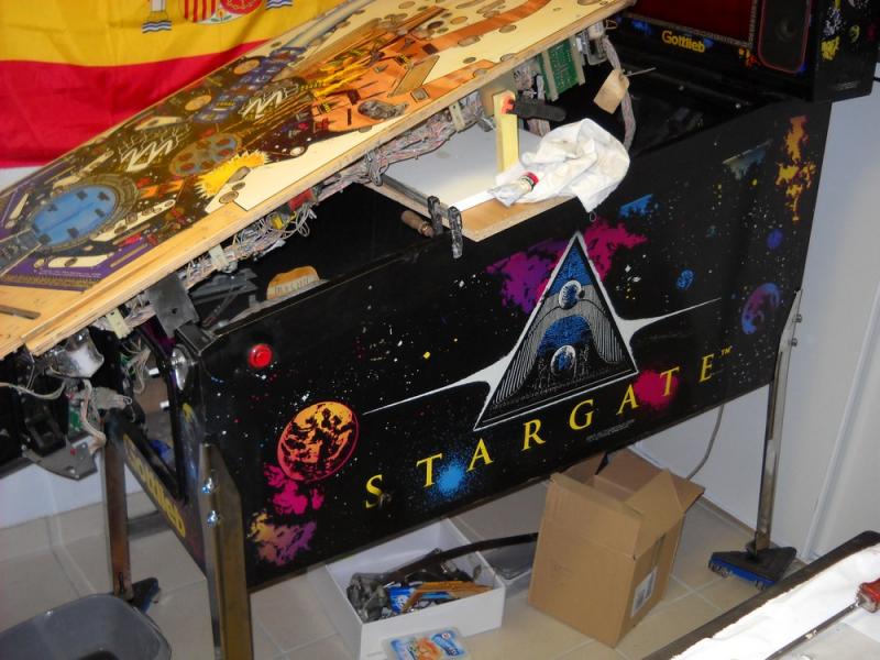

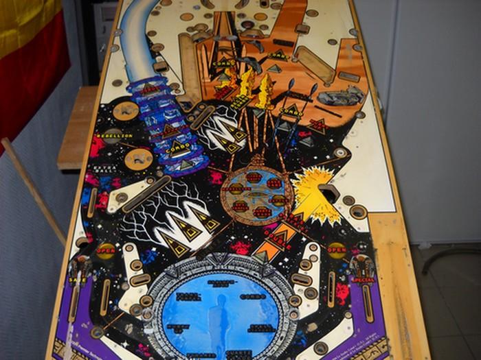

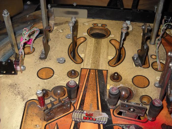

plateau demonter
re
le plateau dans la positions approprier pour les retouches

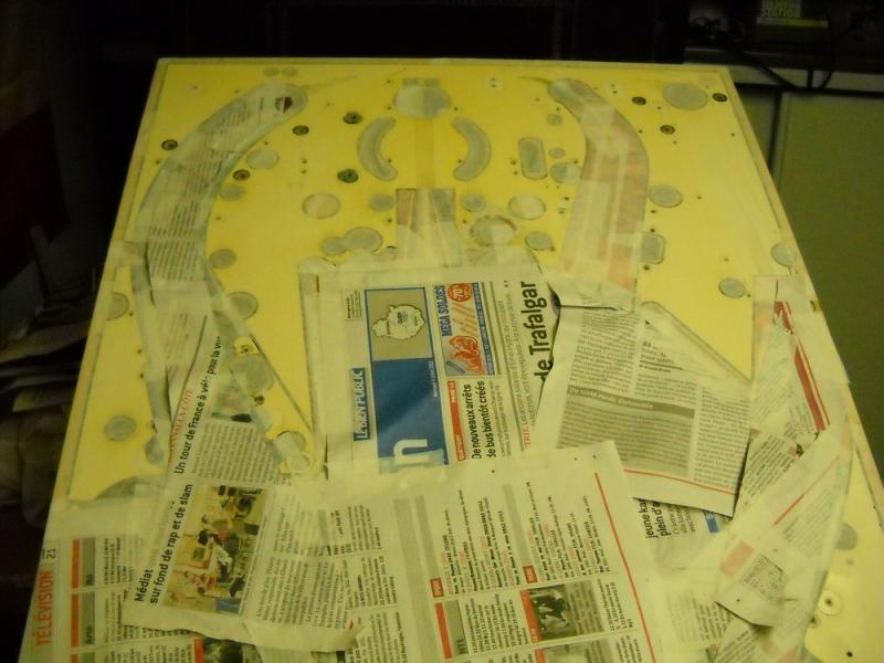

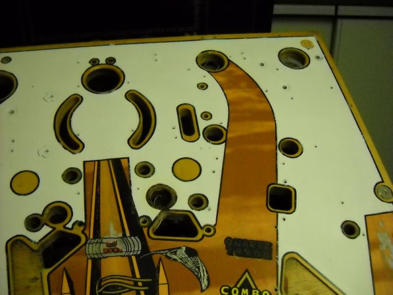

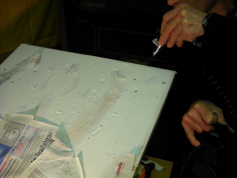

preparation avant peinture a l'aero du blanc
apres peinture

wow vraiment dégueu sur le premier cliché !
Dis moi Jack, c'est quel type de peinture à l'aéro ?
salut walter
pour la peinture ,a l'eau diluer avec eau et alcool a 70 ° , mon fournisseur n'avait pas la quantite desire en
peinture aero ,alors j'ai fait un essai avec la peinture que je prend pour le pinceau et ca va plutot bien.

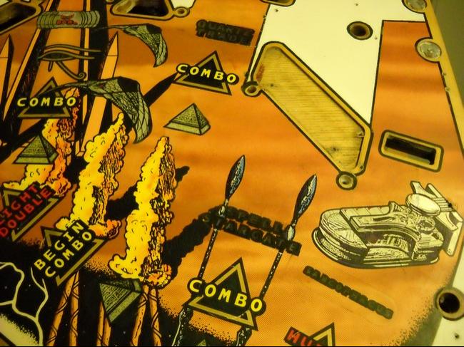

et me revoila pour l'avancement des travaux
difficile de refaire un tramage ,mais avec un aero ,on si rapproche le plus possible
il a fallut refaire ,la teinte la plus clair en deux couleur differente pour approcher celle d'origine
puis refaire la teinte la plus foncer ,en degrader
mais le resultat me plait assez , pour des amateur vivi
suite
a+ pour la suite de l'aventure
Heu je ne vois pas tes retouches (enfin si les noirs)
Soit bien refait on ne verra rien du tout à la fin au montage !
