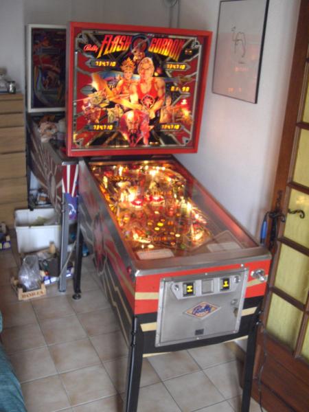

Salut a tous.En deuxième flip ,après avoir le Harlem que je cherchais tant(je vais ouvrir un autre poste car le son fonctionne de façon sporadique),(,on me propose un FLASH GORDON a 450 euros,
.En très bon état de plateau (vitrifié),backglass bon état, juste la peinture de caisse avec des rouges délavés.ET le son fonctionnel Kontent Kontent.
CELA me parait dans les billes au niveau prix?????
Isn't it??
Ancien Visiteur 1
Héhé, choix que j'avais fait pour le foyer de mon école de 86 à 89, trrrès nombreux souvenirs dessus, et la maintenance pendant 3 ans. Ca me semble aussi un bon prix oui, surtout avec un plateau vitrifié si c'est bien fait! Le strobo fonctionne aussi?
Classique la couleur de caisse délavée
Pour le prix que veux tu de plus
Il fonctionne bien ?

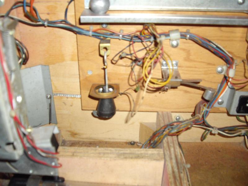

Bonsoir,je relance le sujet afin de vous poser une question un peu plus technique.
Apres quelques jour de bidouilles de culot d ampoules, de reglage divers et variés,de verifs entout genre,la bebete a l air de se porter correctement sauf une loupiotte (sans doute un transistor de cde mais je verrai plus tard) et surtout un pb de tilt.
En fait c est simple,la bestiole ne tilt jamais.LE SLAM lui marche bien.Donc je jette un oeil(pas trop fort c est fragile),verifie ,me triture le neurone valide.Tout a coup je m aperçois que ....................................................................................................................................................................................( c etait pour tenir le lecteur en haleine(mauvaise)),la diode (cr10 pour ceux qui ont le shema) n est connecté que d un cote.L orsque je la remet au contacte de la roll cage,la le flip tilt immediatement(meme sans contact d un des tilt.J ai changé de diode, de polarité,verifié le montage en comparant avec ce que j ai sur mon HARLEM.
;BON,je me suis un peu retrituré le cigare mais je pige pas bien.
HELP
Montre voir en photo l'ensemble de tilt
Surement un fil coupé ou un faux contact
R
raph
Merci LAURENT c est pile poil ça .Et donc la diode qui branchée fait faire tilt au flip se situe a droite de la roll cage ,sous le contacteur entre les fil rouges et le beige/noir.Sans cette diode pas de tilt du tout
