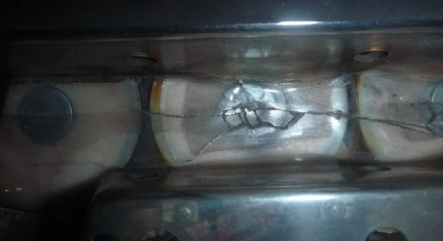

j'ai d'ailleurs 2/3 autre problème, la rampe du font sur le no fear a 3 aimants contrôles par des optos, dans le mode test, le flip me dit que l'aimant 1 est HS, mais surtout, au niveau du second aimant, la rampe est toutes explosé foto a suivre
comment je répare ça .... je colle un film plastique .... un rail métallique ?? en métal oui mais les aimants ....

Là ou tu mets une feuille fine de plastique que tu colles à la colle époxyde pour renforcer le tout, ou alors il te faudra en trouver une neuve
Pour l'aimant je le vois bien, il a chauffé

La casse sur la rampe vient également du point d'impact de la bille quand elle rebondit après un Jump...
Le mien a une plaque métallique vissée à cet endroit, qui est d'ailleurs déformée par les milliers d'impacts qu'elle a subit et que j'ai renforcé par un petit bout de plastique en attendant d'en faire refaire une par mon armurier.
Attention aux modifications qui font varier les angles de tombée de la bille après un Jump => risque de ne plus enchaîner les Jump ! ( et intérêt du jeu nul dans ce cas).
Les angles ont vraiment été calculé pile poil pour une fluidité parfaite du Jump donc méfi.

Salut Wizard,
Pour ta rampe, tu n'as pas 36 solutions :
- Commander une nouvelle rampe ( à voir en fonction de tes envies et de ton budget, car elle fait mal niveau prix !)
- Coller une plaquette en plastique

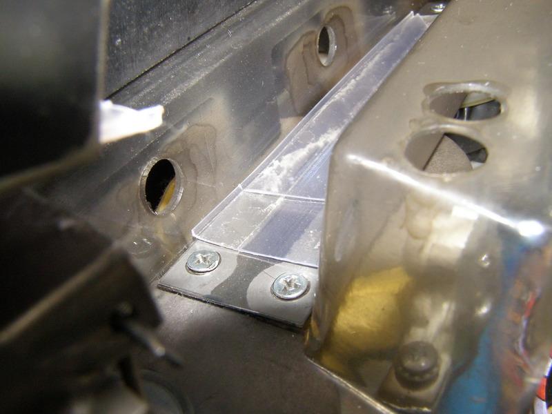

- Visser une plaque métal ( c'est ce qu'il y a sur le mien).
Sachant que cet endroit est invisible en jeu. Il faut vraiment avoir l'oeil dessus plateau sorti pour le voir...
J'attire ton attention sur le fait que toute modification à cet endroit soumis à de très fortes contraintes contrarie la fluidité des jumps, et un No Fear où les jumps ne se font pas...euh, comment dire...cela enlève 95% de l'intérêt du jeu...
Si tu jumpes bien tel que c'est, laisse bien ça comme c'est...
Photo du mien ( que c'est sale ce coin !! nénéné) mais bon, pas envie de me lancer dans un chantier, il joue super bien comme ça ). Comme le dit Médusa, "on n'est pas des embaumeurs"...

cool la plaque, les vis doivent passé juste entre 2 aimants, je veux bien d'autre photo STP je vais opter pour la plaque de métal, j'ai aussi moyen d'avoir un produit utilisé dans le dépannage électroménager, qui fait un peu a la carglass, une espèce de résine qui comble les fissures.
Je confirme que des jump galèrent flingue un no fear, moi qui est l'aimant 1 HS a cause des opto et le center désactivé pour pas continué a flinguer la ramp, et bien les jump sont pas évidant !!!
si tu a moyen de me fair une ou deux petites foto de la plaque de métal et de me mettre une petite unité de graduation dessus, se serait super cool
dès reception de ma commande RP je démonte la ramp de jump et je fais ça, je vous tiendrais au courant et ferais des foto, si ça peut aider quelqu'un d'autre....

Pour la rampe, je te conseillerai aussi de faire de la résine
Ainsi en s'étalant celle ci ne feras pas trop d'épaisseur
Par contre si tu as la rampe démontée, renforce en dessous et non dans le couloir d'accélération
Perso j'aurais pris un composé colle époxyde avec une fine plaque d'altuglass

arf bien compliqué ce choix surtout que je n'ai qu'un seul essai, mon idée est d'appliquer une colle sur le dessus de la ramp en étalant bien afin que la colle ne fasse pas de double épaisseur, et de renforcer par le dessous avec une lamelle fine métal ou plastique
C
Chando
la colle va faire dégueulasse et va se briser et s'écailler rapidement...
Il faut bien comprendre le principe dynamique du Jump ( AMHA bien sûr)...
quand le bille gicle du haut, elle retombe assez lourdement à l'endroit qui est brisé chez toi, et ensuite, c'est l'opto qui signale aux aimants de la "monter"...
Ce n'est pas par effet balistique normal qu'elle arrive en haut !
donc, toute modification du point d'impact normal ( plus ou moins loin de ce "point idéal" calculé par les Ritchie's boyz ) entraîne une + ou - bonne détection par l'opto et donc une remontée + ou - efficace par les aimants.
Chez moi, selon la vitesse de la bille quand elle arrive sur le flip HD, je suis obligé de flipper + ou - court pour atteindre une vitesse idéale ( trop vite, la bille va trop loin, elle "saute" et retombe, trop faible, elle retombe direct après une vaine intervention de l'aimant)
MEFI sur les modifs du Jump !
