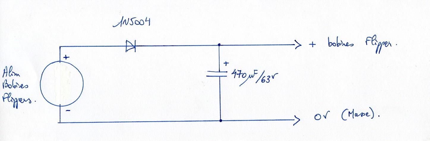

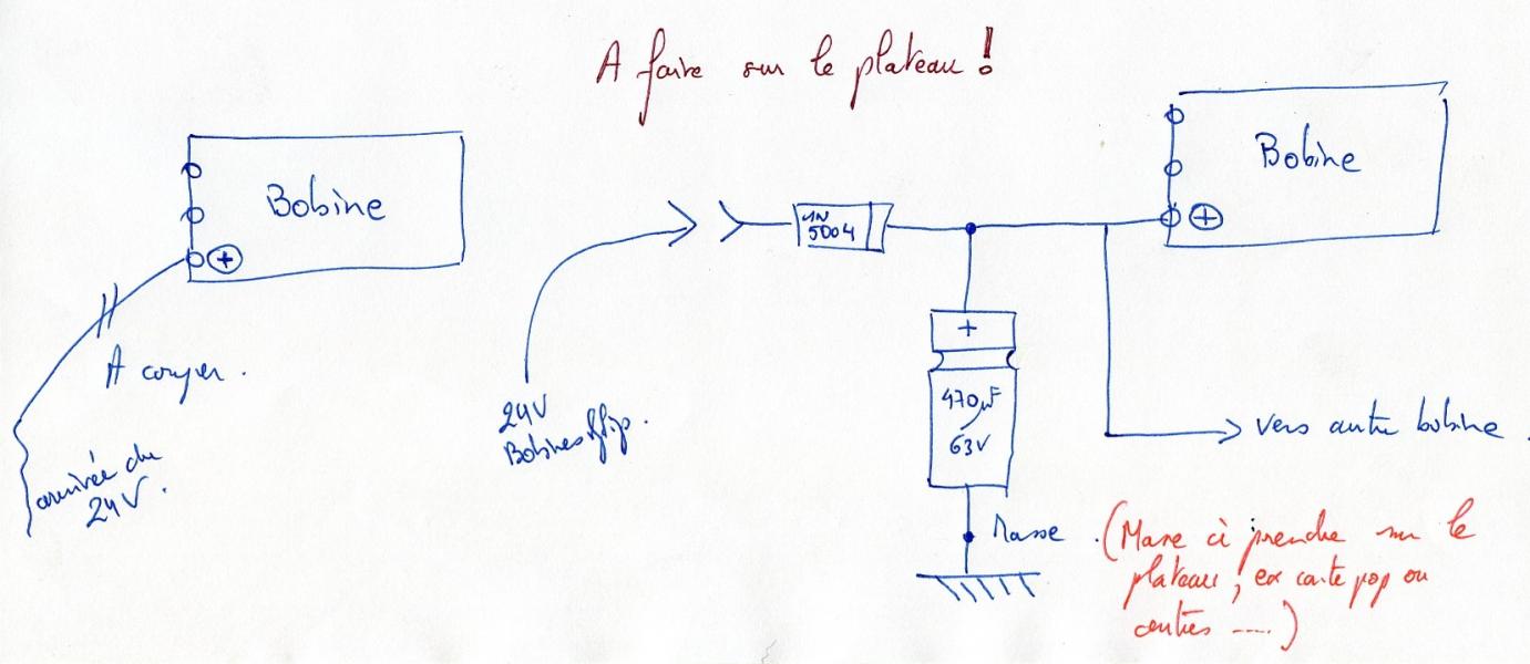

Par contre on peut doper un peu les batteurs en mettant une diode en série sur le +24 V et après un condensateur de 470 µF

merci david pour ces precision ,par contre tu pourais nous faire un petit schema ,pour la diode et lecondo ,merci a toi ,jean
salut david ,qu'appelle tu barre anti retour ,le petite barre qui se trouve planter dans le plateau???? et pour ton schema diode plus condo je suis preneur ,amitié jean
Je montrerais cela
Le schéma j'ai oublié :lol:
Je me note cela
Mouture UNOS
Le schéma
Mouture DOS
Le plan de câblage en l'air (prennez des vis et cosses et ce sera tout bon)

merci david,je vais essayé pour voire la difference ,merci a toi
