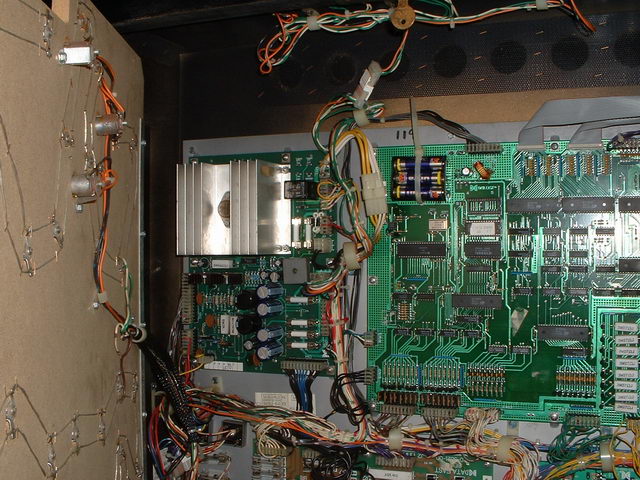

Ici ce flipper refait était des plus sâle avec peu de pièces d'abîmées

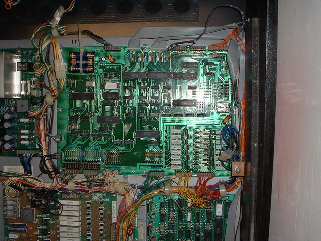

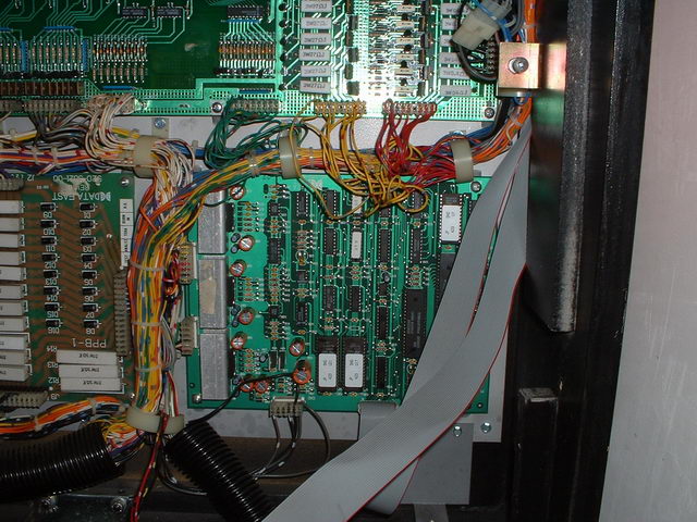

Ce fut surtout au niveau électronique que le mal à était fait
Comme déjà cité de nombreuses fois, changez les supports de fusibles à pince, d'origine qui cassent comme du verre chez Data East
C'est un conseil AVISE.

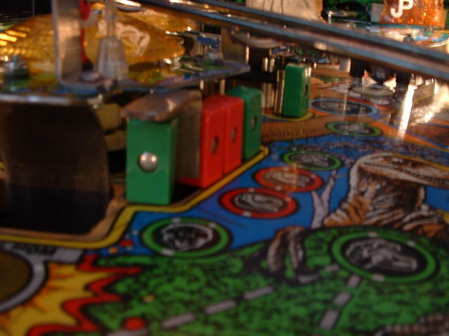

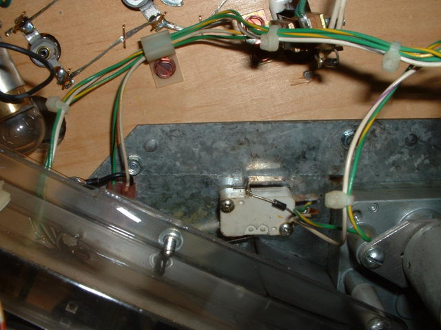

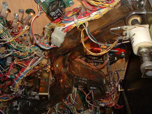

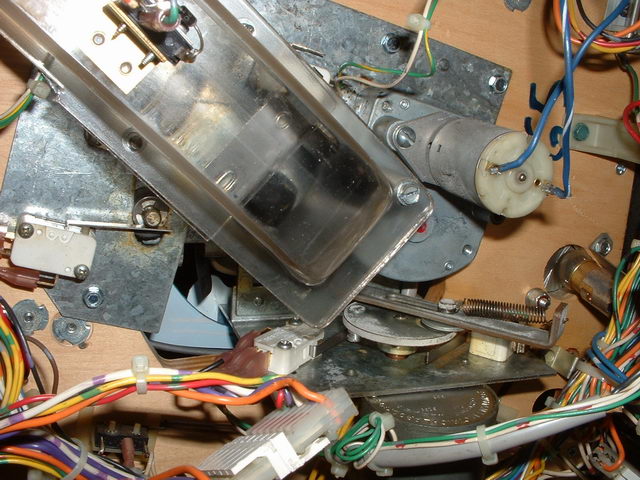

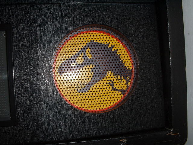

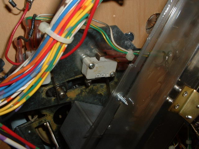

Je vous ai pris aussi des photos afin que vous voyez les µSwitchs du T-Rex pour sa position justement un soucis que l'on rencontre souvent, de même que des photos du vibreur et de sa cage de protection

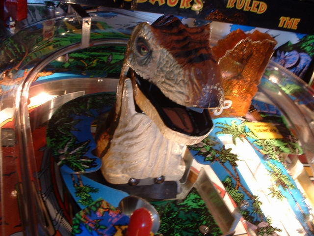

Le dinosaure est une pièce mouvante, lors du jeu T-Rex et aussi durant les multibilles (sauf un) ce dernier tourne et descend pour chopper dans sa gueule la bille
Oui j'ai dis sauf un multille, ce fameux multibille à 6 billes quant on a tout fait

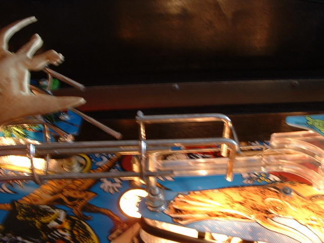

Au fait au passage l’éjecteur puissant au niveau du Velocyraptor, il faille bien que vous vérifiez les guides métalliques et vis, souvent cassé là, tout comme le fil de la bobine, souvent coupée, et je l'ai vu déjà sur trois jeux donc un soucis réel
