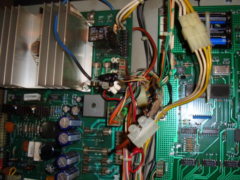

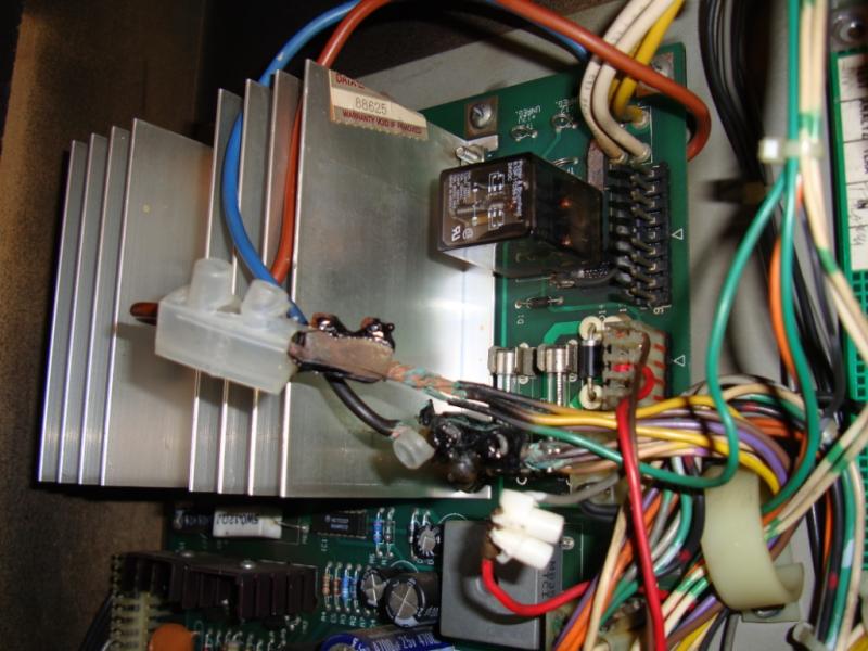

Bonsoir,
Je viens de rentrer un Jurassic...
Juste pour rire les photos de la carte Alim....

elle est pas mal ton alim mais bon y a rien de catastrophique néné

Bien la partie régulation, le grand classique
Il faudrait changer les connecteurs M et F et mettre du Trifurcon sans faute

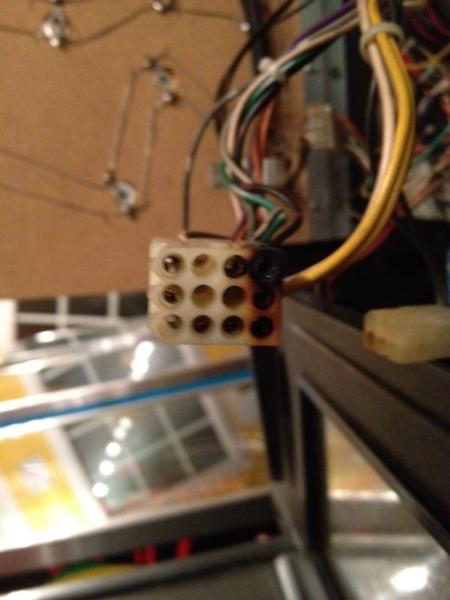

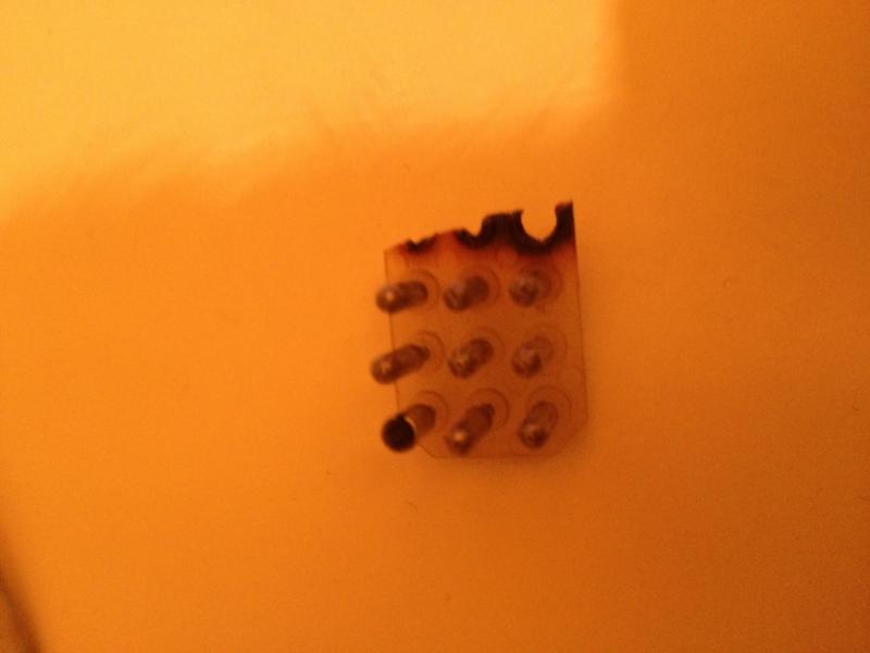

Connecteur male 12voies sur la carte alim ---> pas en stock sur RP, tu en aurai un d'occaz ??

Bon remontage:
Connecteur 9 voies j'en trouvé un dans ma réserve mais...
Trop de fils 2 jaunes ?
1 fil vert venant du dessus du fronton --> normal --> il va ou ?
Pipiou
RP n'as pas ces connecteurs 12 voies en stock
Si quelqu'un pouvait me dépanner ?
