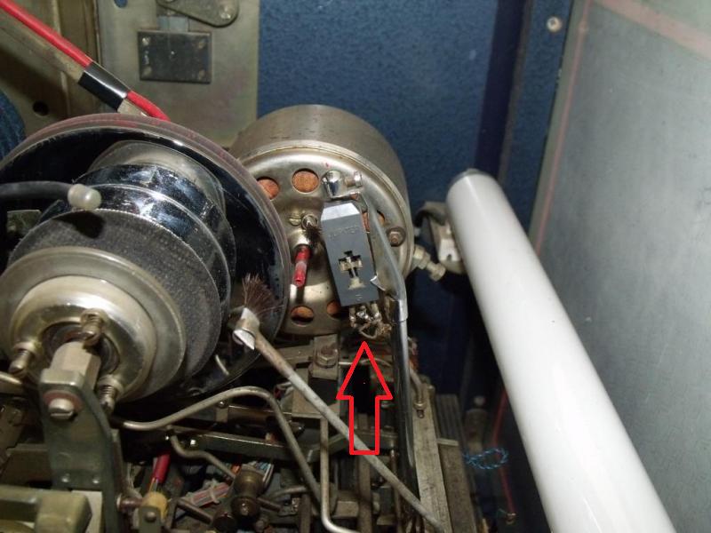

peut tu faire une photo de ta téte de lecture il y a deux type de téte sur ce juke
sinon pour ton potar qui crachotte "wd40" si il craque toujours change le tu seras tranquille , les pistes carbonnes des potars sont parfois irrécupérable avec le temps qui as fait son oeuvre
dit moi laurent a ton avis ,la courroie est presente? , et ce que je trouve bizard c'est que l'axe de son moteur pickup est rouge j'ai jamais vu sa... pour ce qui est de ces cosses sur sa cellule elles sont bonne a refaire a+
on dirait méme que la cosse neutre de sa cellule touche a la cosse droite hummm je suis septique.

la courroie est bien présente , pour le moteur pick up bras rouge jamais vue également l'axe semble ne pas etre celui d'origine mais sous toute reserve , l'axe du moteur pick up n'as pas cette forme la d'origine , mais bon si la vitesse est bonne pourquoi pas ;
effectivement au niveau connectique de la téte c'est pas jojo cela a était mal refait cela se touche presque
cela n'est pas pas super pour la qualité du son

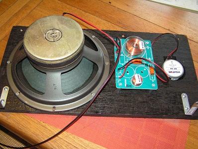

je te donnerais par la suite une astuce simple qui te donneras une qualité sonore supérieur a l'origine avec l'extension d'un filtre et d'un HP medium en plus du HP large bande que tu as sur ton juke
tu auras une qualitée d'écoute bien supérieur

bon voici des nouvelles fraiches , les potentiomètres de l'ampli sont remplacés et j'ai écarté les cables soudé sur la cellule.
le son est maintenant relativement correct .(plus de grésillement )enfin des légers mais je pense que cela vient des 45 t .Car certains passent nickel

on peut largement leur donner du souffle a c'est mono anemique ;)
je vous donne la modif d'ici peut , c'est bleuffant garantie a 100/100 %
@+ avec les photos de la modif
voici la modif dont je vous parlais
un medium et un filtre en plus du HP large bande d'origine
testé et approuvé ;)

Ah un filtre qui sépare les grave et médium des aigües ;)
Cela sonne bien mieux, pour sur ainsi
Mais méfiez vous il existe des hauts parleurs à cône central qui permettent de très bon aigües !
hé oui sa s'apelle un dual cone !;)
