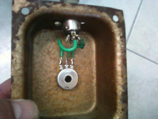

bonjour, apres avoir vu et écouter mon juke box(Wurlitzer SL 700 ) un ami amoureux des jukes vient d'acquérir d'un jupiter 100k)
je pense que le probleme viens peut etre du potentiomètre
par quoi le remplacer?? est -il d'origine ???
je vous joint quelques photos
merci
bonjour tony pour commencer dit nous ce qu'il ne fait plus ce sera plus simple esceque ton 45 tours est bien mis a son emplacement pour la lecture ? , ton bras de lecture est il bien posé sur ton 45 tours ? quant tu tourne ton potentiométre esceque ton "hp fait quelques crack crack ? fait ce diag ont verra apres !! tiens nous au courant merci.
re le disque est bien posé a mon avis j'attend le son du disque qui tourne mais quans je tourne le potentiometre aucun crac mais il y as du jeu anormal dans celui -çi .je pense qu'il a été déssertit
je pense qu'il est HS mais ce montage est -il d'origine ?
merci

Tu ne trouveras pas de potentiomètre avec prises intermédiaires (correction physiologique). Tu peux le remplacer (c'est ce que je fais) par un potentiommètre 22K log et tu vires les capas et résistances autour.
La correction physiologique tient compte de notre oreille ( différente pour chacun d'ailleurs) qui n'entend pas les graves et aigus de la même manière en fonction du volume sonore.
A+
OUi c'est pour une amplification des grave à bas volume on dira
Cela s'appelle dans le temps Loudness
Cela à été totalement oublié
On peut très bien s'en abstenir, exactement, perso j'ai toujours détesté ce correcteur car il déforme le son

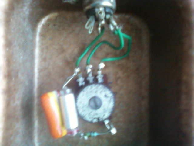

bon de retour plus vite que prévu voici les photos d'origine d'une cad mono fonctionelle , ton cablage est bon mais ta 4700h nest pas a sa place essaye mon montage et tien nous au courant merci....
470 Ohm la résistance, 330 nF le condensateur et ce pour la cosse centrale
4.7 nF pour le condensateur de grande qualité (pour info) sur les deux broches du bas du potentiomètre

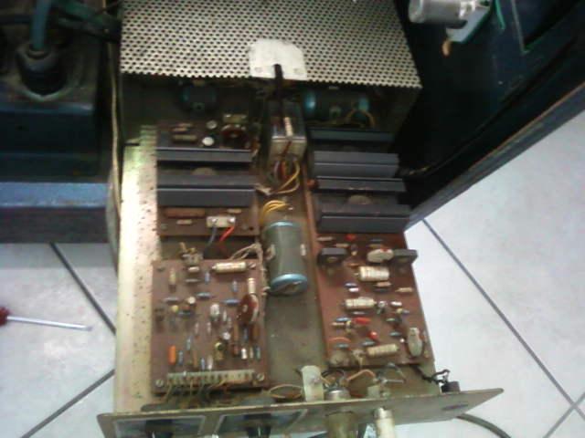

peux tu nous faire voir l'etat de ton ampli ; verifie ta carte muting elle peut egalement etre en cause
procéde dans l'ordre et controle tes tensions a l'arrivé de l'ampli et remonte ainsi de suite
j'en ai terminé un recement est le muting etait en defaut ainsi que le relais de l'ampli " contact bi-lames cassée sur le relais"
c'est d'origine tout cela méme vue de loin , aucun doute , il a pas vue le jours depuis un bout de temps ton ampli
pour etre revisé
vue de prét carte par carte je sent bien les condos mal en point " sec " et un ou deux potar ajustable avec leurs
pistes bien attaqué
demonte le relais au milieu des cartes et ouvre lui le corps pour un bon nettoyage cela doit etre franchement charbonné a l'interieur , je te rassure avec le temps ils sont tous pas trés beau
c'est un grand classic
la base de ton ampli est difficile a definir ta photo est prise de trop loin ,
ton ampli est il correctemment alimenté ?
as tu demonté les cartes pour vérifier leur état une par une ? soudure etc et du produit type bombe contact sur les potars et connecteurs ?
