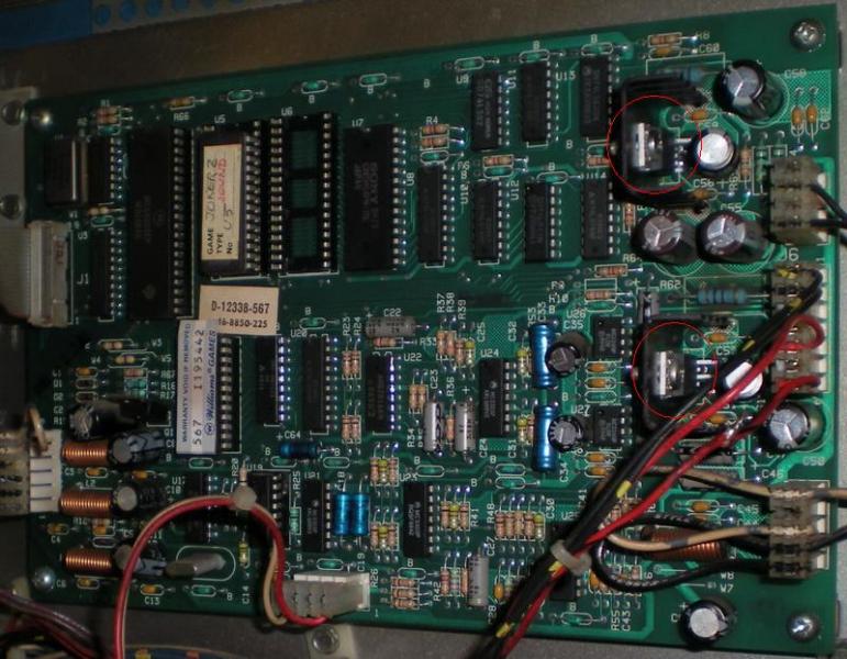

J'ai un souci avec mon JokerZ
Dès l'allumage, il fait un bruit abominable débil
J'ai déjà remplacé les deux ampli (TDA2003) sur la carte son, vérifié la masse, les HP, je ne trouve pas marrto
Quelqu'un a une piste ?
Merci beaucoup d'avance Kontent

OKi
On dirait un soucis de masse ou alors le soucis classique de correctif de ce jeu
Je te demande par contre de me dire si avant tu n'avais pas ce soucis
Si oui dans ce cas ce serait un soucis sur le +12 V de la carte sons, celui qui est sur le connecteur en bas à droite de la carte, proche des TDA, soit fils noirs et blanc gris
Si le noir est mal enfiché tu as des soucis de ce genre, masse mal appliquée
Sinon vérifie que ton 12 V en question sur ce connecteur est propre, soit sans composantes alternative
Ton soucis ne vient que d'un filtrage d'alim à mon avis ou d'une masse défectueuse
Le volume se rêgle en ouvrant la porte de monnayeur, un bouton de volume sera à ta gauche

Je n'avais pas ce souci avant, c'est arrivé progressivement : pas de problème au démarrage mais seulement après quelques minutes sous tension. Mais maintenant, c'est dès l'allumage.

Voit alors la composante alternative sur le +12 V de la carte sons
Il y avait aussi un service bulletin pour cette carte sons
Fouille dans le forum car il en était déjà question dernièrement mais je ne suis pas certain que ce soit ton soucis actuel

J'ai enfin trouvé et résolu le souci :))
Il s'agissait du pont de diode BR1 (redresseur) sur la carte d'alimentation.
Merci à tous pour votre aide.
a+
Voilà
Le +12 V comme je te l'avais suggéré
