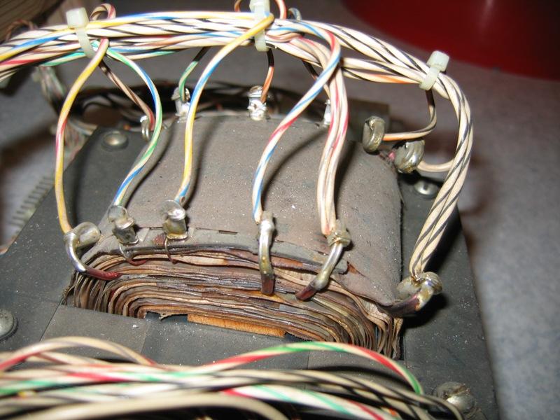

Bonsoir, ma première question sur le forum consiste à vous demander ce que vous pensez de l' état du transfo de mon flipper.
Apres discussion avec David de RP, il s' avère que se soit une pièce assez difficile à trouver. Qu' en pensez vous ?
Perso, je le trouve pas terrible ....
Merci.

bonjour a toi,tu teste les sortis s'il y sont bonne pas de blemme ca roule,pense a bien le protégé avec des fusible bien calibré ,au cas ou,,,,,,,, jean de l'oise

Je ne vois rien d'anormal sur ce transfo, d'un point de vue aspect.
Si les tensions sont ok et ne s'écroulent pas en charge, pas besoin de changer :)

Il est seulement un peu poussiéreux. Un coup de buse a air et c'est propre.
Par contre le condensateur a côté m'a l'air d'origine donc assez vieux pour être remplacé.

Clair il est comme neuf ce dernier !!!!!
Ne pas le changer ;)

Vous avez voté et le résultat est : " je remplace pas " .
Par contre le condo lui, je vais surement le changer.

OUi le condo de filtrage du 12V cela fera pas de mal et te donnera un bon filtrage de l'alim
Tu peux mettre un 10.000 µF SNAP INN ou alors un 10.000 Axial ou radial, peut importe un faut et suffit juste de le fixer afin qu'il ne bouge pas
Ce dernier est utile pour avoir un bon 5 Volts bien propre de toutes composantes alternatives
