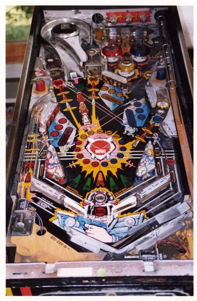

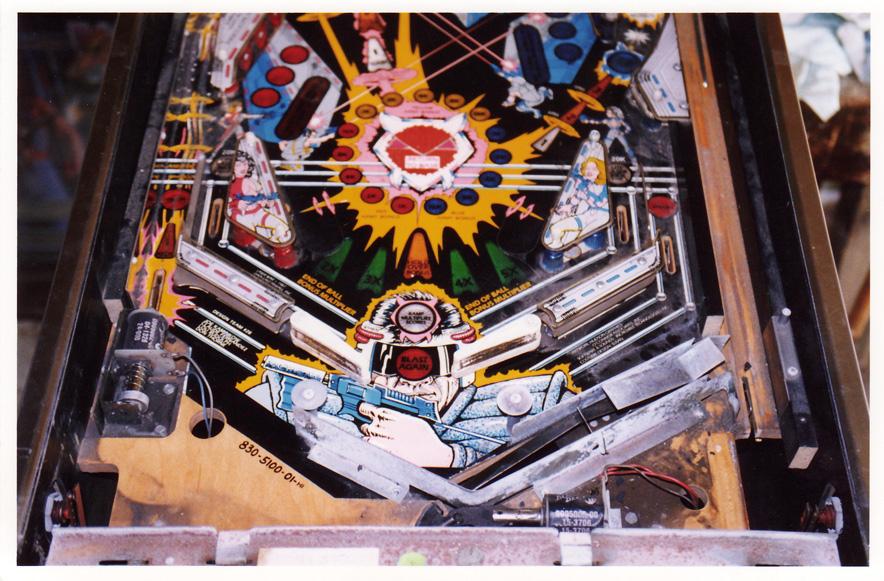

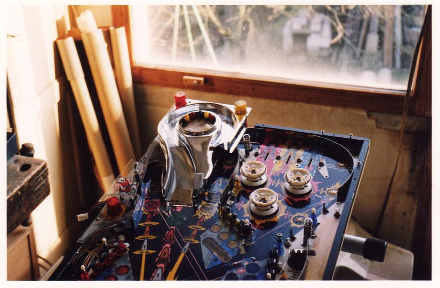

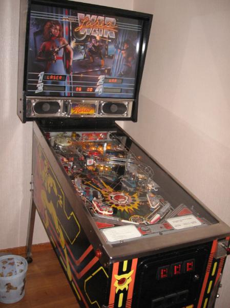

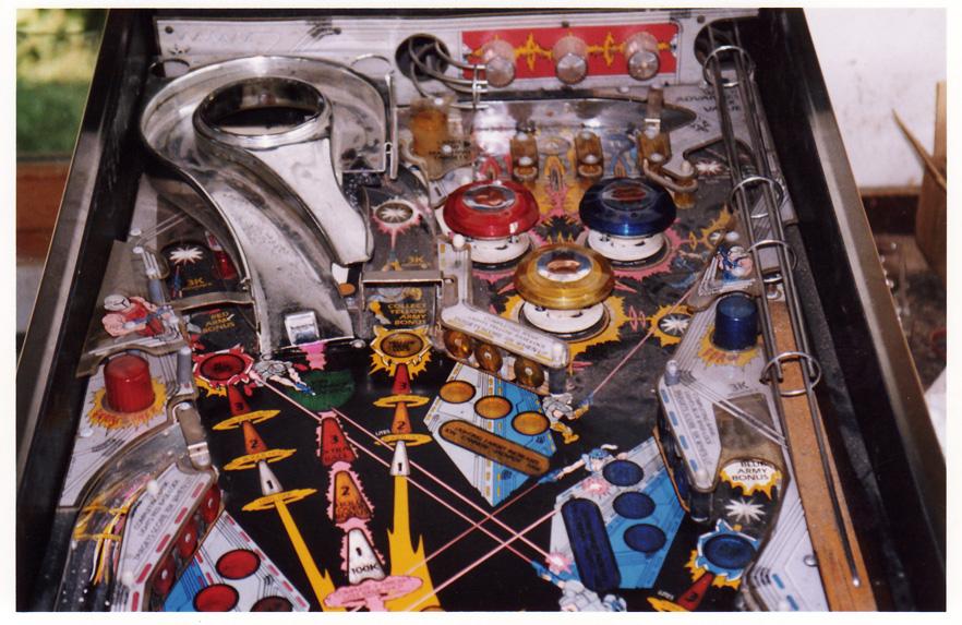

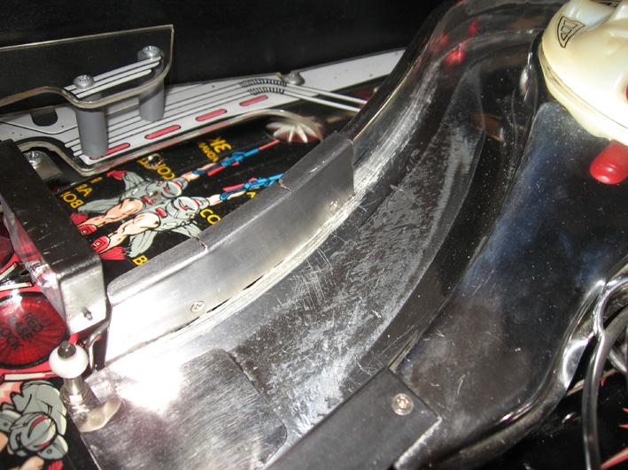

Comme promis je vous donne des photos de mon Laser War pour commencer. C'est celui où j'en est fait le plus avec quelques détails de la restauration.
Il faut savoir que cette machine était oublié depuis des années dans une grange humide, posé par terre sans ces pieds. Je l'ai eu gratuitement, le gas m'as juste dit "Si t'arrive à le remettre en route il est à toi!"
Je l'ai don charger et le premier diagnostique n'était pas bon du tout:
- Caisse trés attaqué par l'humidité surtout le panneau arrière, des nids de sourie dans le cabinet, la porte complétement rouillé, plus de pieds
- 4 afficheurs sur 5 grillé
- Plateau dans un triste état, rampe cassé, spinner manquante, plein de rouille "balnche" sur tout ce qui était métalique, plus de peinture au tour des bumpers.
- CPU trés corrodé dû à des piles oublié, conséquences microprocesseur et ROM de jeu HS.
Sa m'as pris environ 1 an petit à petit pour le remettre sur pied
Voilà les photos

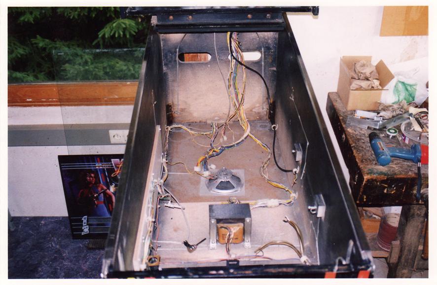

Premier démontage
Pendant les traveaux

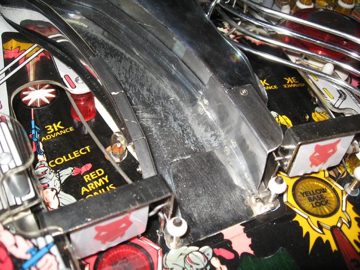

Détail de la réparation de la rampe avec de la tôle Inox en remplacement du plastique manquant

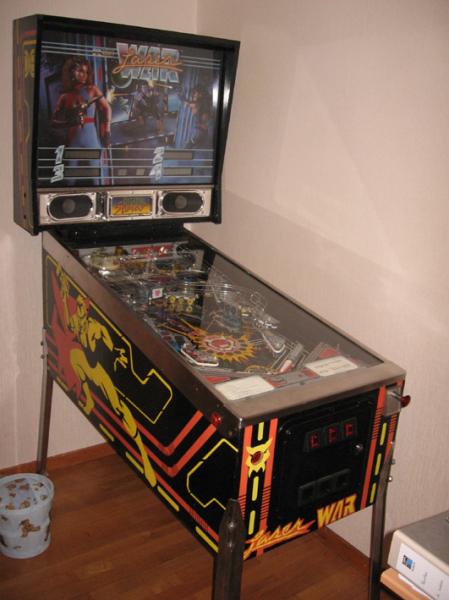

Le flipper terminé
La suite au prochain épisode;)
Superbe déjà ;)
Merci ;)
C'est la première machine que j'ai réstauré et celle dont je suis le plus fière car vraiment elle était dans un état plus que déplorable.
C'est aussi une machine que je trouve assez rare, j'en vois rarement en vente où sur d'autres cite et qui au niveau jeu et trés interessante pour son époque
