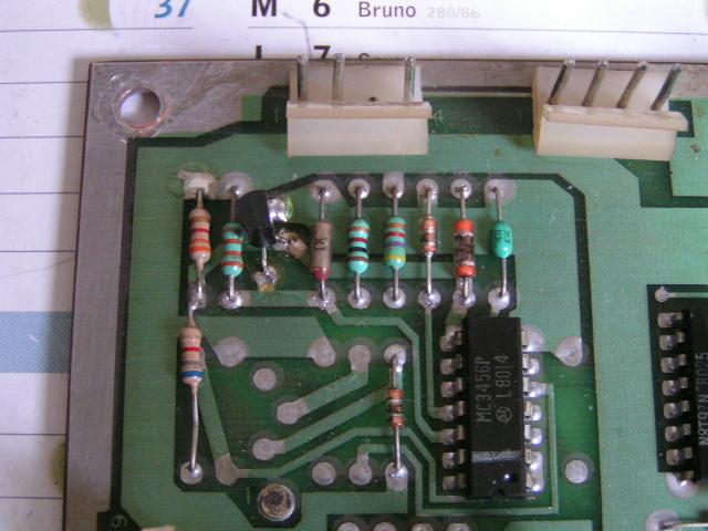

je suis dessus et la partie blancking me semble avoir été bidouillé , le Q5 et deux résistances sont en rideaux
la connection en la cpu et l'afficheur ok
ci-joint la partie blancking

Oh le bel NE 556 ;) double NE 555 intégré
Suit la ligne avec le schéma
