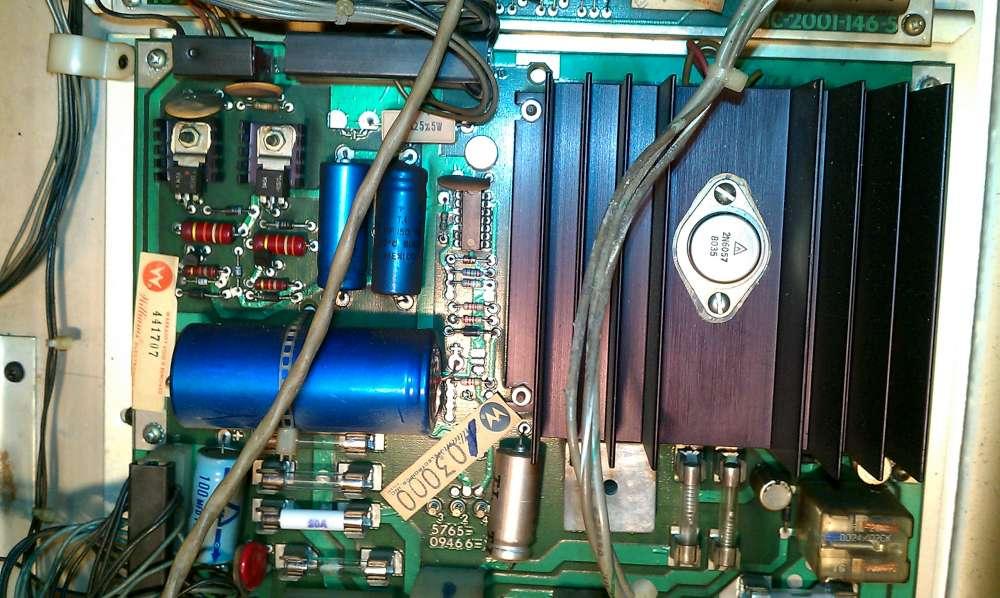

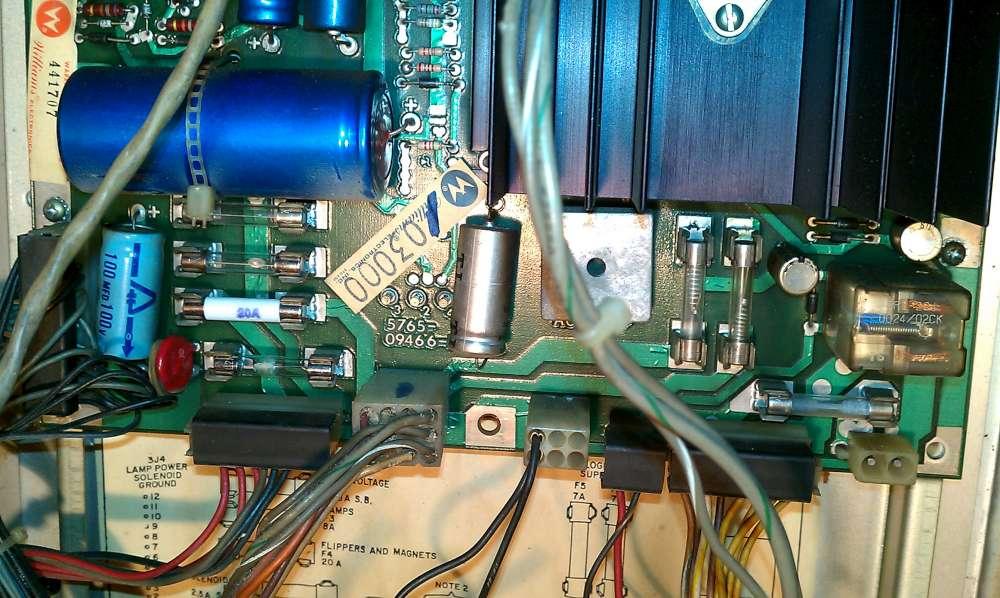

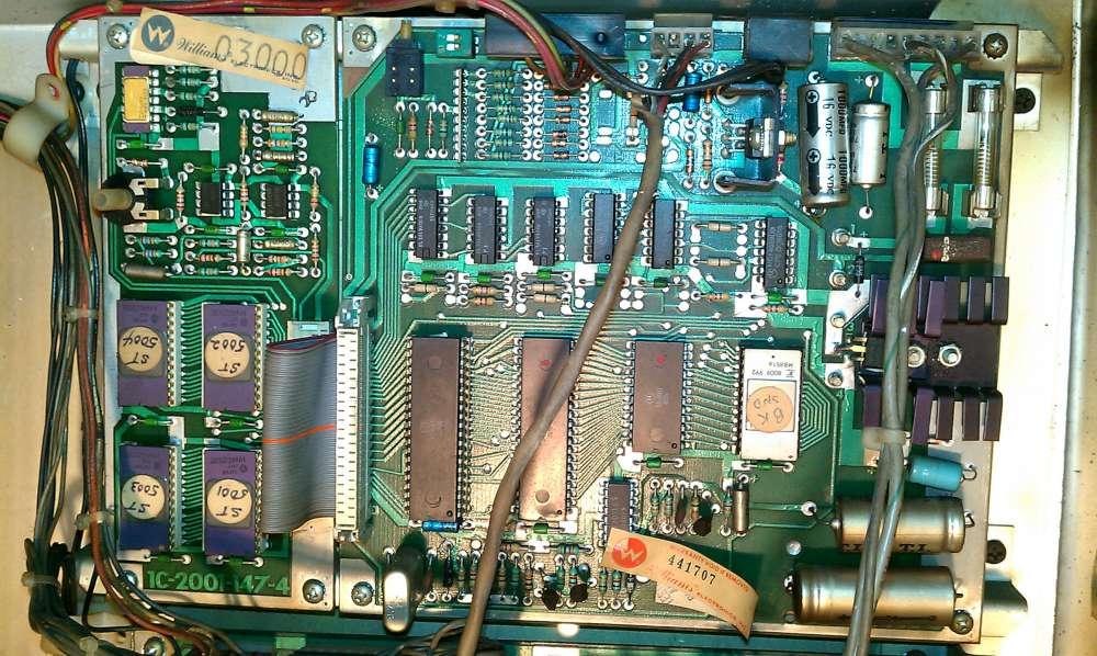

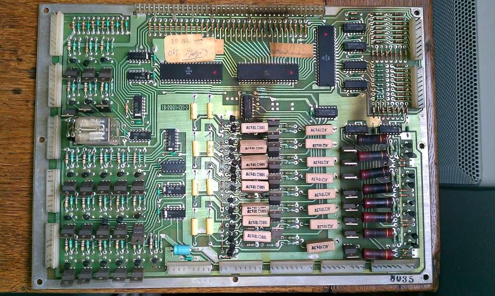

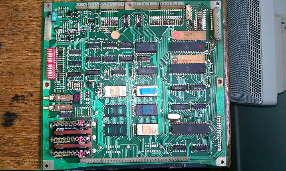

je déterre mon sujet, car j'ai repris la réparation demon black knight en main :D
Donc j'ai pris les cartes en photos, pour vous montrer tous ça voir si y'a un souci visible !!!
ooOOOoo ooOOOoo ooOOOoo
Il manque juste un transistor sur la carte driver du jeu ;) un TIP122
ok jvais commander ça et ça joue en quoi ce transistor si il n'est pas présent comme dans mon cas ?

je reviens sur tes afficheurs , verifie bien si ton signal blancking te joue pas des tours , pour avoir remis en route avec l'aide David un williams blackout systéme 6 , regarde egalement ta master display c'est là que le +5V -/+ 100V arrivent et ce signal blancking la connectique y est souvent en defauts d'ou aucun afficheur qui marche
pour tes cartes, hesite pas a remplacer les supports CI souvent cause de panne et ou de plantage cpu , certes il peut y avoir des composants qui on souffert voir grillée mais sur ces cartes se sont les supports et surtout bien revoir les soudure connecteur cassante avec le temps
quand a la connectique centrale cpu/driver hesite pas non plus a y porter une grande attenttion elle est souvent
source a souci avec le temps vue que ton flipp a bien pris l'humiditée
mais je te rassure tout cela ce refait trés bien

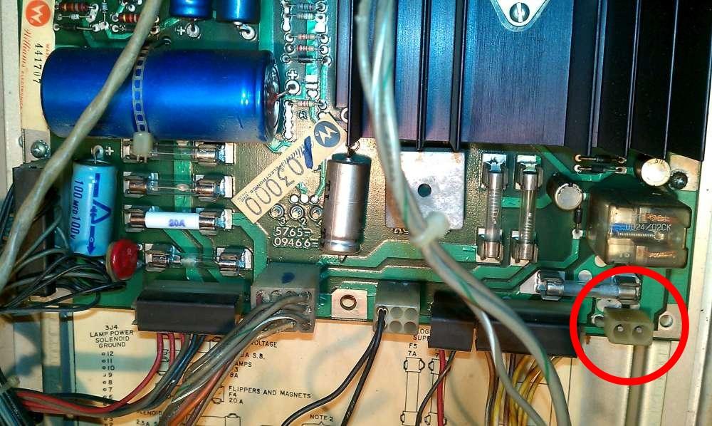

Je recherche aussi la prise qui va dans se connecteur entouré en rouge car l'ancien proprio l'a coupé et je l'ai pas eu avec :
Si quelqu'un a ça j'achète !
