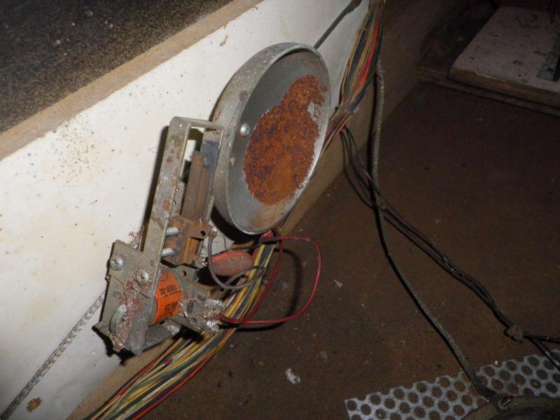

Salut a tous voila j'ai enfin ramené mon black knight ! ( a restaurer et remettre en route)

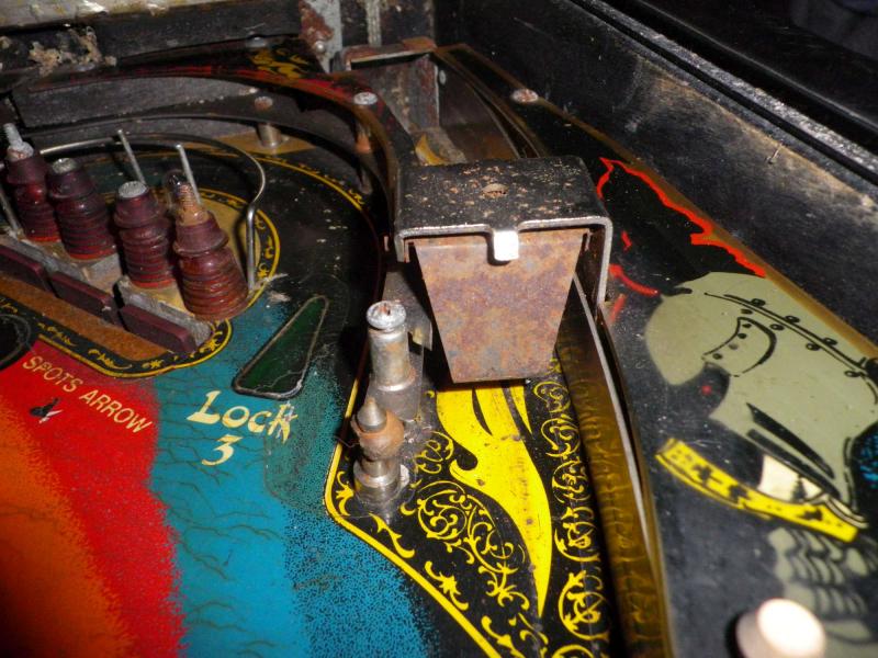

Énormément d'oxydation et de rouille.
Savez vous quel est le moyen le plus efficace contre la rouille et l'oxydation ?
Car la une chose est sure je vais devoir tout démonté et tout inspecter et désoxyder / rouillé ...
Pour information seul les lampe du plateau clignote tout a fait normalement mais aucun affichage sur les digit et aucun sons ...
Ca va être long tous ça mais je suis motivé. vivi
Donc je vous laisse sur ces quelques photos du flip qui a beaucoup souffert de l'humidité !!!!! :

Oh oui vache
Il y aura du travail là
Mais pas infaisable, au contraire
Pour desoxyder, essaye le produit salle de bains du Lidl avec un tampon à récurrer vert
Tu seras surpris de ce que cela donne déjà
Pour les reste de la mécanique il faudra bien faire aussi
Il existe des produits, genre acides, mais évite franchement
SInon comme avec Couin on parlait dernièrement du sablage ... Très efficace ce système

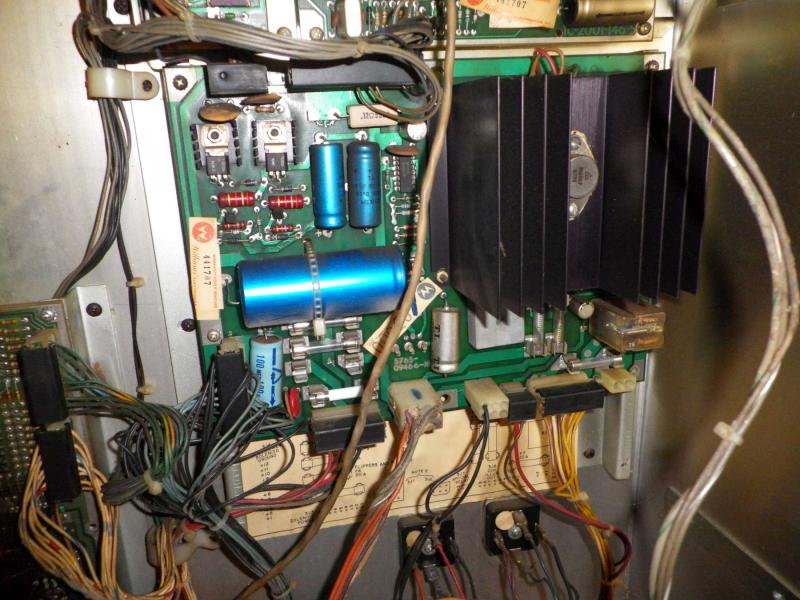

Commence par vérifier la présence du 5V +100 V et - 100 V sur l'alimentation

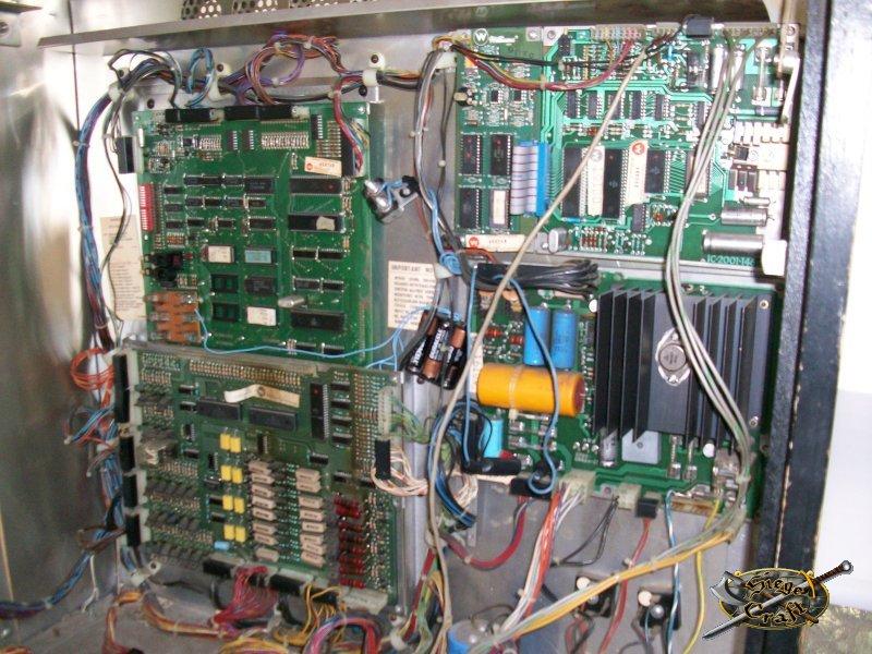

La cpu d'ici je crois voir de l'oxyde au niveau du coupleur de piles
Ce dernier sera à remplacer

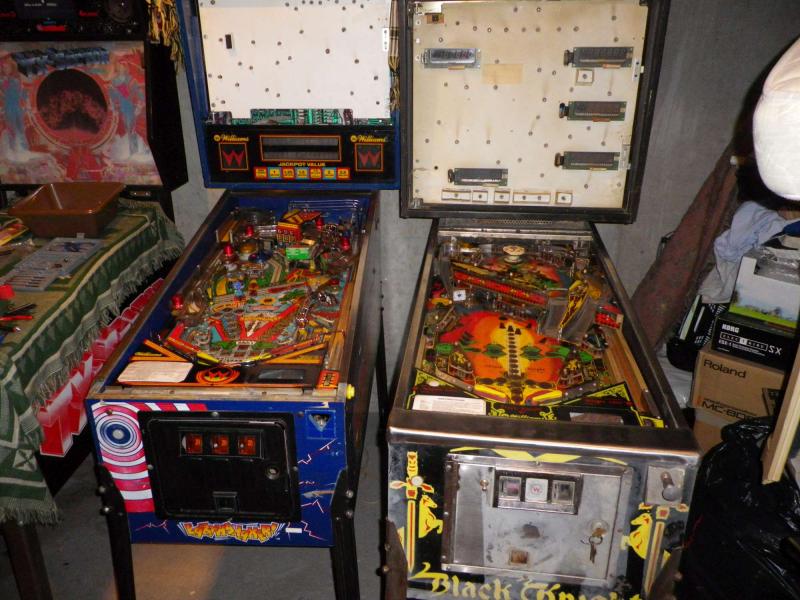

Sur cette image on peut apercevoir mon tx sector qui sert de table de travail (temporaire ) ^^
Question: ou puis je vérifier le +4 +100 et -100 sur cette alim car ca n'a rien a voir avec le system 11 c'est pas indiqué ooOOOoo

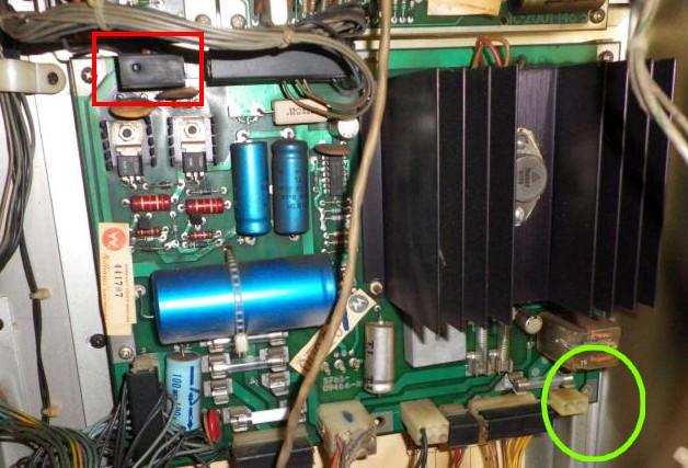

OUi le 5 V et +- 100 V
Ici sur le haut de l'alimentation
Mais tu n'as pas de points de tests cependant
Il faut enlever le connecteur et voir les tensions à vide déjà
Après il faudra que tu arrives à passer les sondes du multimètre à travers le connecteur en enlevant le cabochon noir qui permet le blocage en mouvement des fils
Voici sur la photo le connecteur ciblé (rouge)
ikoo
PS> il te manque un connecteur pour l'arrive de l'alimentation des lampes de plateau en bas à droite, entouré en vert

j'ai regarder cette prise entouré en rouge les valeur son un peut n'importe quoi je vais revoir si j'ai bien positionné mon multimetre... la prise entouré en vert je trouve pas le cable qui doit allez dessus !!

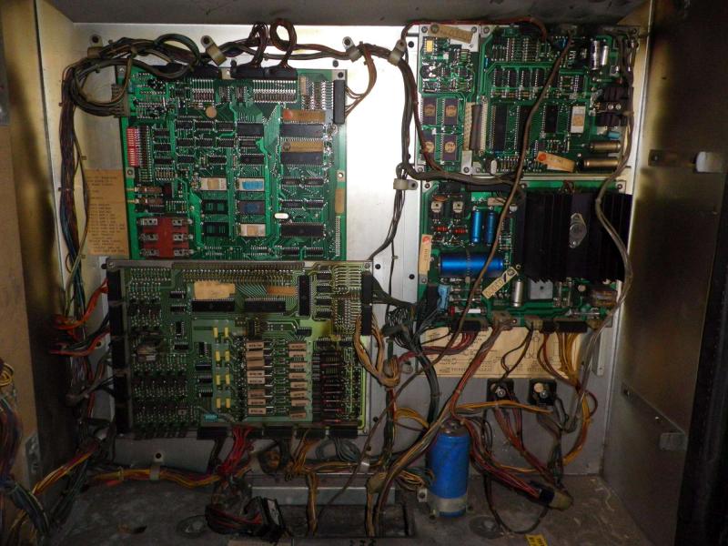

La j'ai démonté les carte a fin de voir si derrière y'a pas de noirceur qui indiquerai que un composant a grillé... Non tous va bien derrière les cartes elle son propre et je vais les remonter.

Pour ce qui est du câble tu dois l'avoir, c'est celui pour alimenter les lampes en éclairage
Si je ne m'abuse il vient du dessous du plateau, depuis le transformateur, fil de couleur jaune avec un liseré blanc (si je m'en souviens bien)
Je vais voir car sur cette photo on voit bien a quoi il est rattaché :
