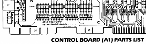

Virginie Guichard
Voilà les photos je sais pas si c assez clair quand je suis au mode 18 il me fait 8 3 4 13 84 38 33 voilà c grave docteur?
Leve le plateau et remonte les cibles
Sort les billes etc ..
Relance le test 18 et dis moi
