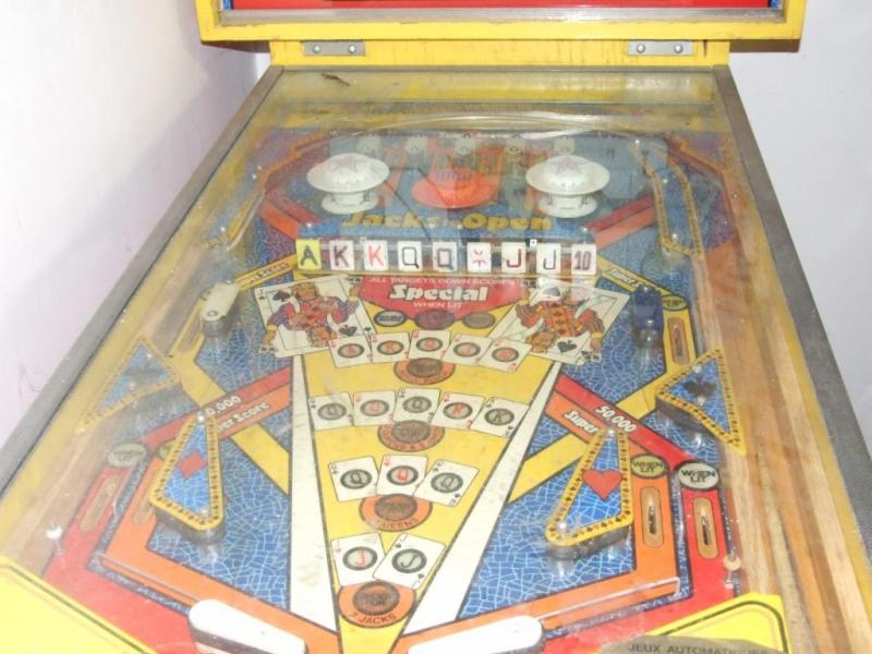

Donc je rappelle un peu ma situation... j'ai fait l'acquisition d'un joli flipper à réparer (cf photos) et le truc c'est que je connais peu de choses en matière de réparation, d'ou ma présence sur ce site de passionnés !
Pour les infos techniques :
-pour le moment il s'allume pas avec le ptit bouton en dessous (branché si si !)
Alors plusieurs questions :
-comment le démonter
-de quel materiel je vais avoir besoin (excepté les pièces détachées pour le moment ;))
-quelles compétences dois-je absolument acquérir
-et bien sûr à votre avis, je vais mettre combien d'argent pour sa réparation (et oui j'ai des limites de budget ^^) !
voilà merci :)

fraterny a dit:
T'as une manette en haut de l'encadrement de porte, à l'intérieur du flip, pour enlever la barre qui retient la vitre vivi (Et un bon article pour justement tous ces petits trucs pour démonter un flip).
fraterny a dit:
Au moins un multimètre pour vérifier les tensions et les continuités des fils. Par exemple ce genre de multimètre http://www.restorpinball.com/index.php?page=shop.product_details&flypage=flypage.tpl&product_id=1760&category_id=62&option=com_virtuemart&Itemid=54
fraterny a dit:
Savoir utiliser un multimètre, savoir lire un plan pour déterminer ce qui est à mesurer et la mesure qu'on doit trouver.
fraterny a dit:
Tout dépend du degré de panne : si c'est juste le fusible secteur qui est grillé, il t'en coutera peu, mais si tu as les cartes électroniques grillées, la moitié des bobines à changer, ect ect, il t'en coutera forcément plus cher.
Difficile de donner un prix de réparation sans connaissance de cause
Il faudra un peu d'équipement, un fer à souder, un multimètre, des fusibles, des caoutchoucs et des billes
Ceci te sera fort utile
Sinon le reste il faudra avancer pour déjà te conseiller et voir ce qui aurait besoin d'être remplacé
Il ne court pas trop les rues ce flipper
J'ai le mien aussi à refaire un de ses 4 matins ..... ;)
Il a l'air bien beau le plateau et le fronton, y compris la vitre.
