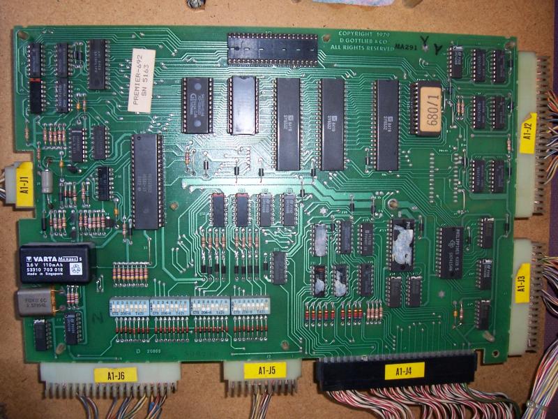

chalut a tous
c est un super orbit 1983 , c est space vivi top cooool , je vais le restaurer , je vous explique ,
j ai deja rèparè la carte d alimentation , j ai tous les voltages , par chance le manuel etait avec ,
le flip s allume , j ai les lumières du plateau et celles du fronton , les batteurs et bumpers fonctiounes vivi
les afficheurs sont èteints , les fusibles son ok partouts plateau + caisse , le switch de la porte est bien activè
les tilts sont dèsactivès , il ne dèmarre pas , dèduction il y a un problème sur la cpu , j ai bien 5 v sur a1 j 1,
sur le condo aussi .

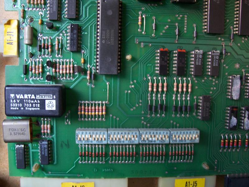

perso je ne vois aucune trace d acide , la pile a etait changè, le gars me la dit , ce flipper a toujours etait au
chaud , aucun vert de gris , je commence a faire les tests du reset et de l horloge , j ai trouvè une
procèdure , merci de votre aide les gars , les filles vivi
je suis pressè de faire une commande a david ikooN
a+
Vérifie si tu as
Du 2.5 V sur la broche 39 et 37 du 6502
Si tu as du 4.5 V et un peu plus sur la broche 40 du processeur
Que tu ais bien un Xo326 et XO 327 en U2 et U3
Après ce sera pas facile du tout et je te conseille vivement de m'envoyer la cpu
oka
bon , on en parle dèja plus , j ai changè le microprocesseur 6502 et la bingo s01 , tout fonctiounent
meme les afficheurs son impek , j ai de la chance cette carte cpu n a pas trop morflèe.
le 6502 je l ai rècupèrè sur autre carte . de toute facon david j avais l intention de la rèparer
quitte a y mettre du temps , ca me plait , je te l aurais envoyè si ma cpu frontal se bloque mdr .je l ai remis en
route plus vite que prèvu , j en cherche dèja un autre a dèvorer.
