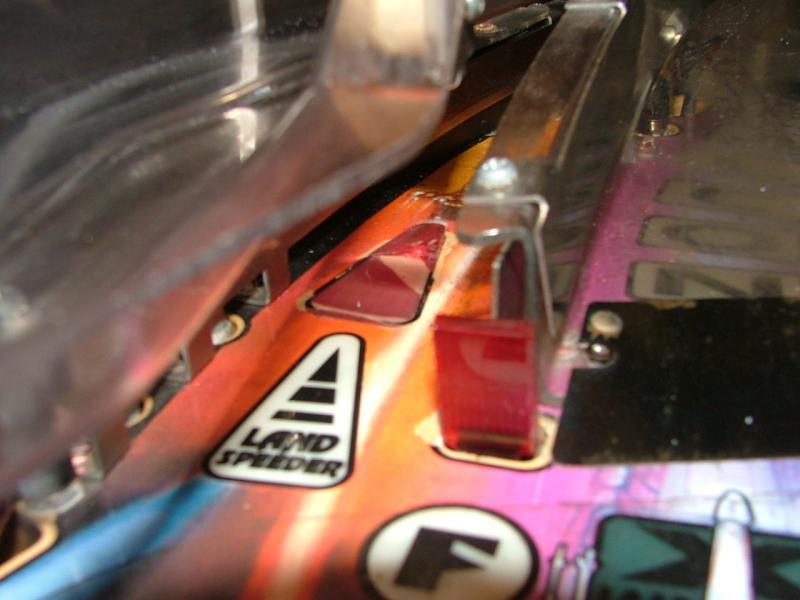

J'ai un insert qui est cassé (juste sous les rampes à gauche) sur mon Star wars trilogy et ça bloque la bille de temps en temps. Je veux donc le remplacer.
Comment sont fixés les inserts ? J'ose pas trop forcer pour le sortir. De même comment fixer le nouvel insert ?

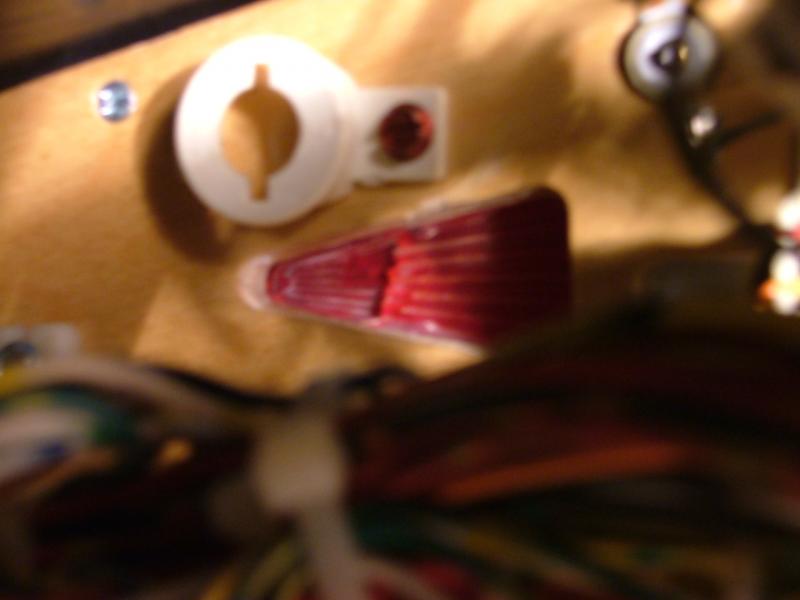

Montre voir un peu le soucis en photo, alors au dessus du plateau et en dessous

Voici les photos ... désolé pour celle du dessous c'est le mieux que j'ai pu faire.
Pour le sortir, le mieux c'est pas dessus ou par dessous ? Parce que vu où c'est placé, si c'est pas dessus je vais devoir démonter une bonne partie des rampes ...

tu pourras pas le sortir vers le dessous du plateau, car il y a un épaulement au niveau du bois.

D'ailleurs il semble que l'insert a déjà bouger et sort un peu du plateau.
Après faudra trouver le décal qui va sur l'insert.
