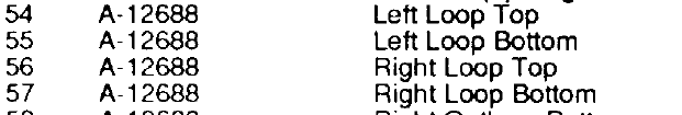

) et j'ai testé les contacts en question ... et ... tu avais raison, le contact no 55 "Left Loop Bottom" ne réagissait pas à tous les coups, la barrette (ou petite tige) métallique s'était un peu trop courbée vers l'avant avec le temps et le contact ne réagissait ainsi que de temps à autre, voire très rarement au passage de la bille, selon les tests effectués.
Avec une petit pince pointue, j'ai tordu un peu la barrette métallique vers le haut, afin que chaque passage de bille provoque un contact effectif et "Eureka", cela a fonctionné
