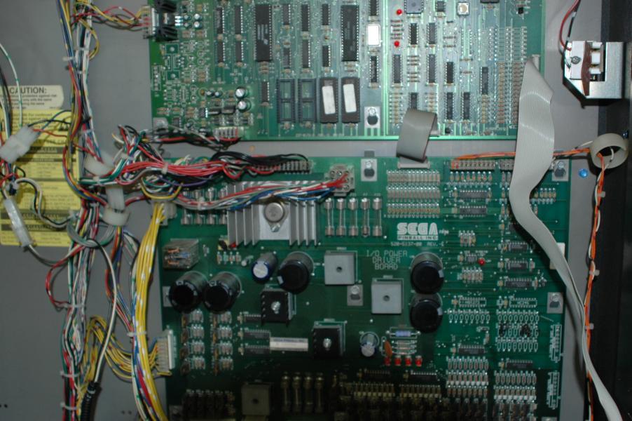

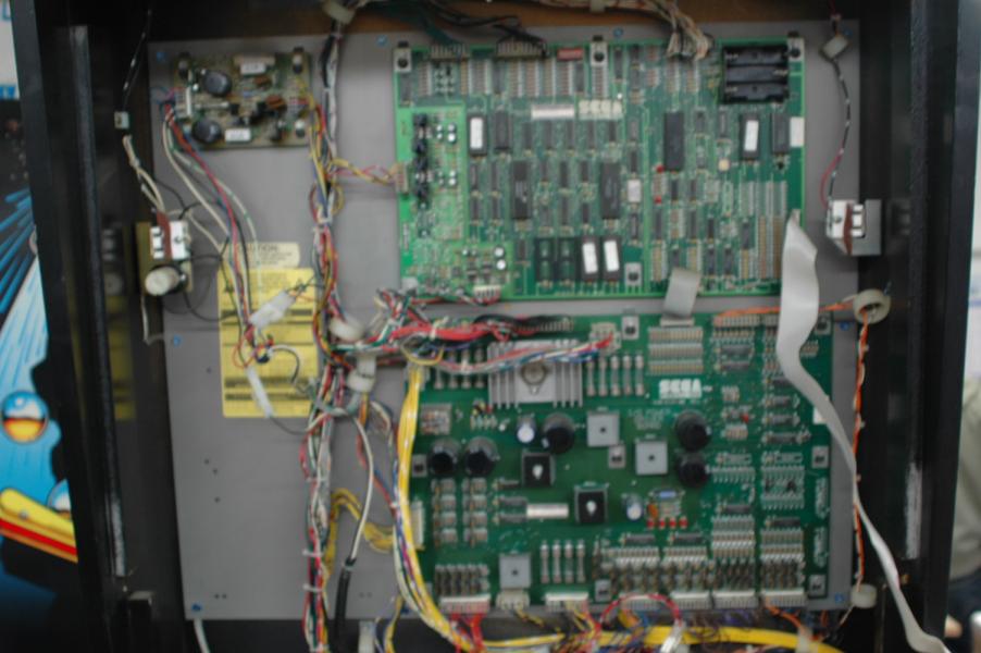

Serais t il possible d'avoir une photo du fronton avec tout de branché

J'ai réglé le son dans le menu (au max) et rien n'a changé. Quand je l'allume aucun bruit dans les HP, mais un bruit dans les HP à l'extinction. Normalement les branchements sont corrects. Toutes les diodes et les transistors ont été testés (RAS). Le jeu fonctionne, le dot matrix fonctionne. Alors ????
Par contre quand je l'allume sur l'afficheur il ya: ID 4 puis il fait son affichage normal
Display YER. F2.00
Bonne soirée
PS: j'ai envoyé des photos ,mais on dirait que cela n'a pas marché!

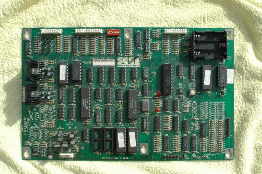

bj,tu peus essayer de nettoyer les rom's du son ,passe un coup de bombe sur les rom's ,change aussi les petit rom's 74ls 374( entre le rom's du jeu et l'amplificateur de signal de la cpu )
moi j'ai fait ça et le son et maintenant ok, pour l'afficheur controle bien le + 5 volts du connecteur 2 voies sur la carte du controleur .....à plus didier ......
