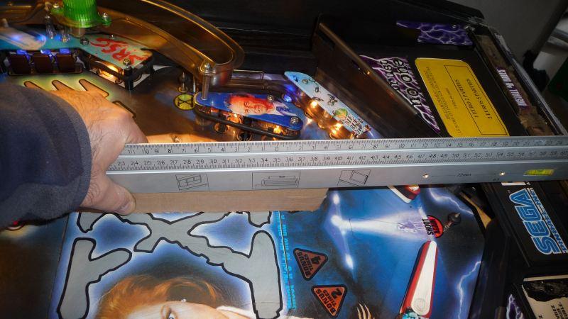

Tuto : faire son inclinomètre en 30 secondes
Régler l’inclinaison de son flipper
Bonjour, du genre à ne pas me lancer dans des trucs compliqués,
Je partage avec vous ma méthode pour régler l’inclinaison de flippers.
Pas besoin d’outils, ni de colle, ni de vis, juste un bout de carton et un ciseau !
Et n’oublions pas qu’un flipper bien réglé, c’est :
+ Plus de plaisir de jeu
+ Des éjecteurs qui peinent moins
+ Prendre soin de son matériel, donc de sa longévité
Au préalable, toujours régler le niveau sur la largeur du plateau
0. Imprimer l’image du rapporter (Crédit photo : merci Monsieur Sinova)

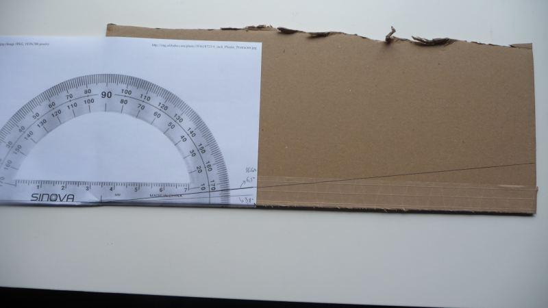

1. Tirer le trait correspondant en partant du centre
(de mémo 6,5° pour un SEGA – 3,8° pour un GOTTLIEB)
2. Caler le bas de la feuille sur le bas du carton (ici un rabat de colis tout simplement en prenant soin de mettre le coté propre donc bien droit vers le bas)
Et tracer le prolongement du trait

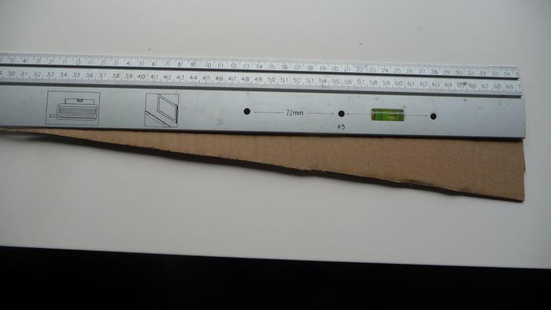

3. En enlevant la feuille, vous tracer un trait unique
4. Couper suivant le trait, alors ce bout de carton deviendra votre inclinomètre

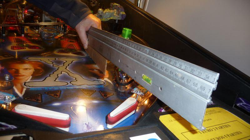

5. Il ne vous reste plus qu’à déposer la vitre et régler le niveau du plateau comme sur ces images, le niveau doit alors donner un niveau horizontal parfait
Quelques conseils supplémentaires :
+ Pour régler le niveau sur la largeur, je vérifie avec trois mesures : Haut de la vitre, milieu, et bas
+ Un flipper bien calé, c’est un plateau qui se lève sans frotter (sinon quatre pieds mal réglés font vriller le plateau, donc frottements)
+ Il est possible de régler le niveau sur la largeur sans niveau à bulle : laisser glisser une bille du haut de la vitre en son milieu, elle doit arriver en bas de la vitre en son milieu
