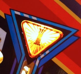

Voila, je suis en pleine restauration d'un black knight 2000. Apres la dépose de son mylar tous les inserts on sautés.
J'ai refais tous les inserts en vectoriel.
Puis j'ai retiré, poncé, polis, recollé.... chaque insert.
Viens donc le moment de l'impression sur papier autocollant et collage du nouvelle insert.
probleme : L'opacité de mes nouveaux inserts ne convient pas du tout !!!!!

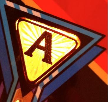

Voici l'exemple en photo (ne faites pas attention a la découpe grossière de l'insert) :
le 'I' : Impression photo (1 seul passe de la feuille)
le 'A' Impression photo (Feuille passé deux fois).
J'utilise une imprimante epson sx105 et le papier est du micro application autocollant.
Le fait de passer la feuille deux fois opacifie un peu plus l'insert mais on est vraiment pas encore sur un résultat convainquant.
Si je fait passer plus de 2 fois la feuille (imprime plusieurs fois sur la meme feuille), au finale les écriture sont toute flous car chaque impression ne se fait pas exactement au même endroit.
Comment faire pour avoir des insert bien opaque comme a l'origine ? Help me !!! ;)
Merci pour votre aide et vos conseils.

Le problème n'est pas d'avoir de l'encre partout ou il faut sur l'insert. Ca c'est déjà le cas.
Même si sur la deuxième photo 'lettre A' on a l'impression qu'il manque de l'encre au milieu de la lettre ce n'est pas le cas.
C'est juste que l'encre n'est pas suffisamment épaisse et du coup la lumière passe a travers.
