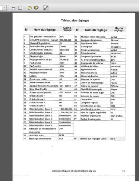

il faut aller dans réglage etendus c est a dire a adjustements 12 ou 13 validé et tu rentre dans le réglage pour le free play ainsi que divers réglages.

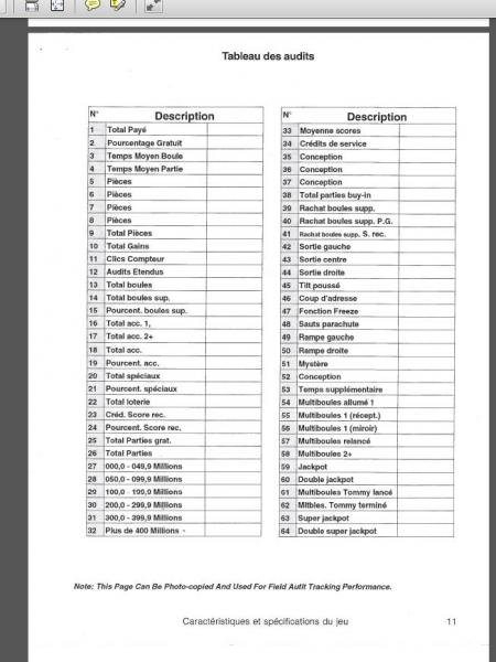

J'ai essayé "Audit 12" et "Règlages 12"
Il affiche "xxxxx ETENDUS = NON"

Dans les deux cas les "ETENDUS" sont dans le numéros 12.
Exemple sur mon Tommy ci-dessous
- dans "autit 12 : etendu = NON" aucune touche ne répond pour faire valider OUI (pour le reste j'ai pas tout essayé mais c'est de la consultation d'informations...
- dans les réglages 12 : etendu = NON" aucune touche ne répond non plus
- dans les autre réglages aucune touche ne répond (sauf dans réglage 03: le bouton player augmente ou diminue le score pour claquer)

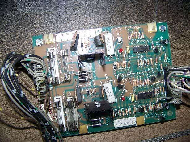

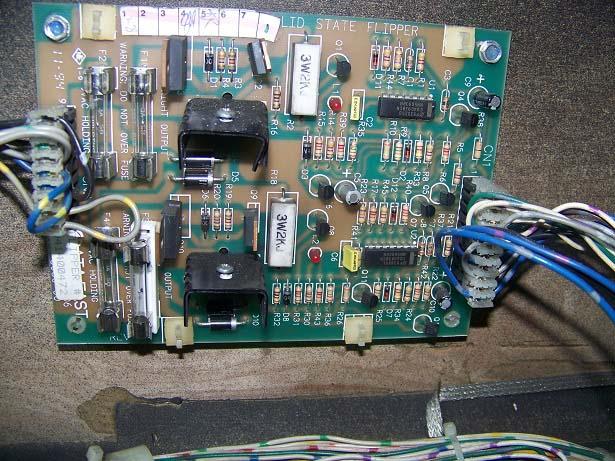

je vais regarder pour faire une photo. la carte est dans la caisse, pas dans le fronton?
merci pour votre aide
je sais pas pourquoi j'ai 2 cartes qui se ressemblent quasi comme 2 goûtes d'eau...
par contre photo 2 il doit me manquer un composant en c5

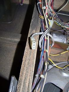

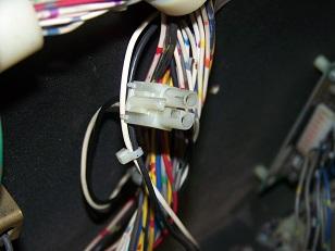

j'ai vu également quelques connectiques non raccordées pour lequel je ne troiuve pas de correspondance, je vais envoyer des photos après, mais j'imagine que tout n'est pas/plus nécessairement connecté!?
bonjour
c est pas ces cartes la , mais dans le fronton la plus grande des cartes .
