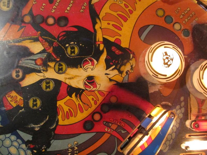

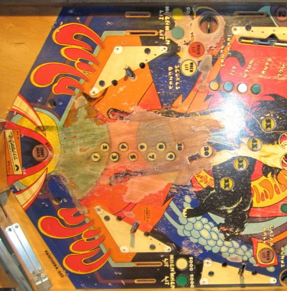

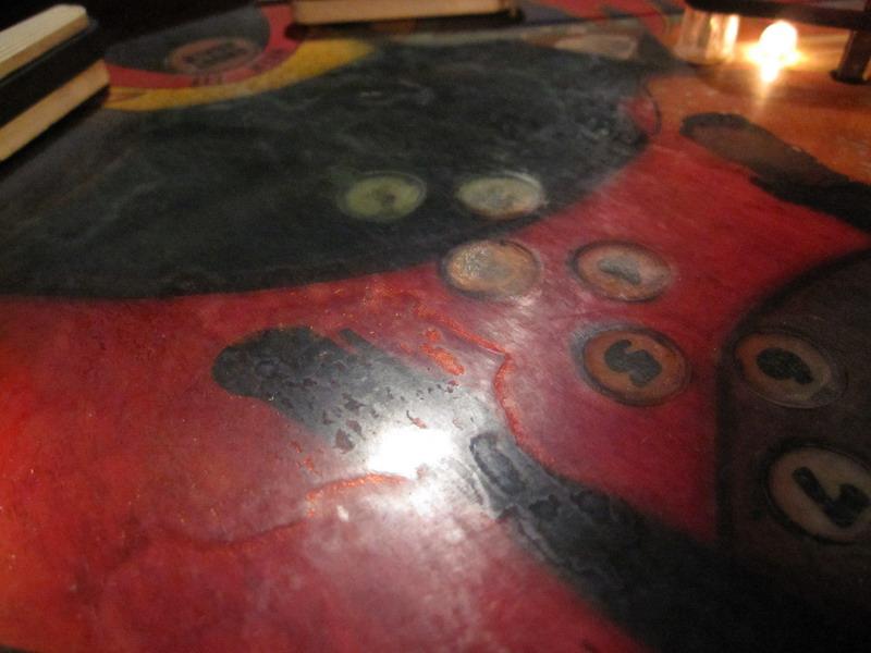

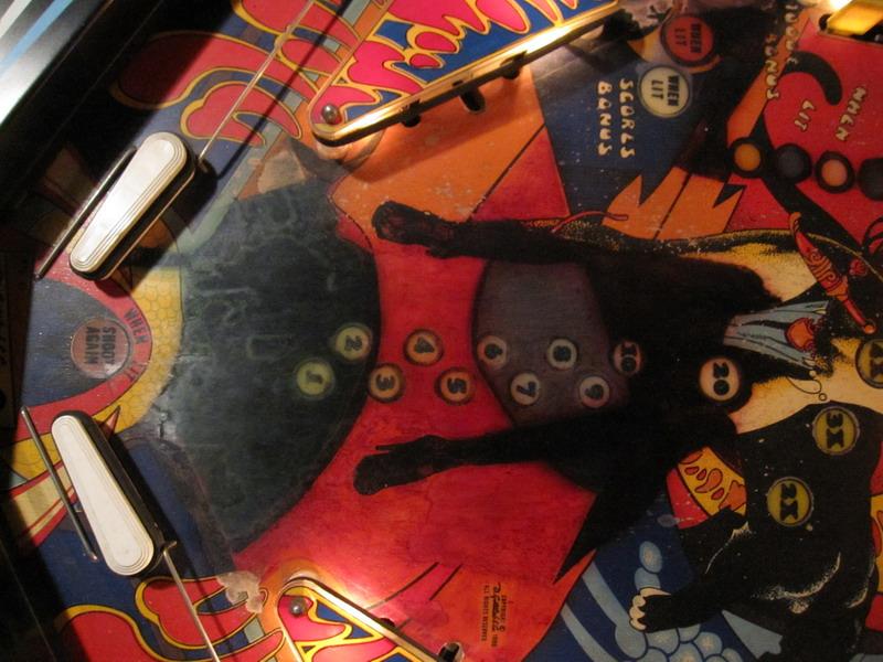

Voici mon défi : retrouver les jambes de la belle nana du Panthera...
Evidemment, si je pouvais trouver l'overlay de ce flipper, ça serait plus simple bien sûr, mais bon, j'ai pas trouvé, et comme j'aime beaucoup ce modèle, je m'y attaque, mais attention, comme un débutant !
J'ai déjà trouver pas mal d'astuces ici, mais en voyant les photos qui suivent, n'hésitez pas à me donner vos avis et conseils, je suis à l'écoute. Et puis si je peux éviter de faire des conneries irrémédiables...
Le voilà tel que je l'ai rapporté.
DidRunner
Le commencement :
Démontage des décors et des trucs qui dépassent par dessous, enlèvement du mylar, puis de la colle.
Ah oui, je l'ai enlevée avec de l'essence de thérébentine et carte de crédit (je ne citerai pas la banque), impeccable pour la colle, et ça n'altère pas du tout la peinture d'origine (enfin ce qu'il en reste bien sûr).
Voici les premières photos :
A suivre...

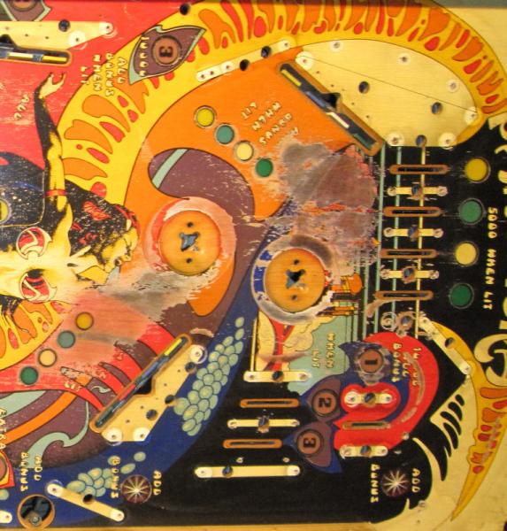

Merci bcp LB45 ! Ben en fait les zones recherchées sont surtout celles de la belle dame, comme on peut le voir sur les photos que j'ai mises dans le post, mais l'idéal serait d'avoir tout le plateau.
Alors c'est sûr que plusieurs photos prises par dessus, en non en perspective me conviendraient parfaitement.
L'idéal serait d'avoir en gros plan les zones complètement bouffées, et de manière plus générale, 2 ou 3 photos qui, ensembles, correspondent au plateau complet. Et puis 1 ou 2 photos sur lesquelles le plateau apparait en entier.
De plus, je vais devoir tout repeindre, pour éviter les différence de teinte. Je vais aussi passer de l'enduit pour récupérer les parcelles creusées, et donc, à ces endroits, je n'aurais plus de repère.
